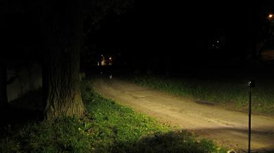

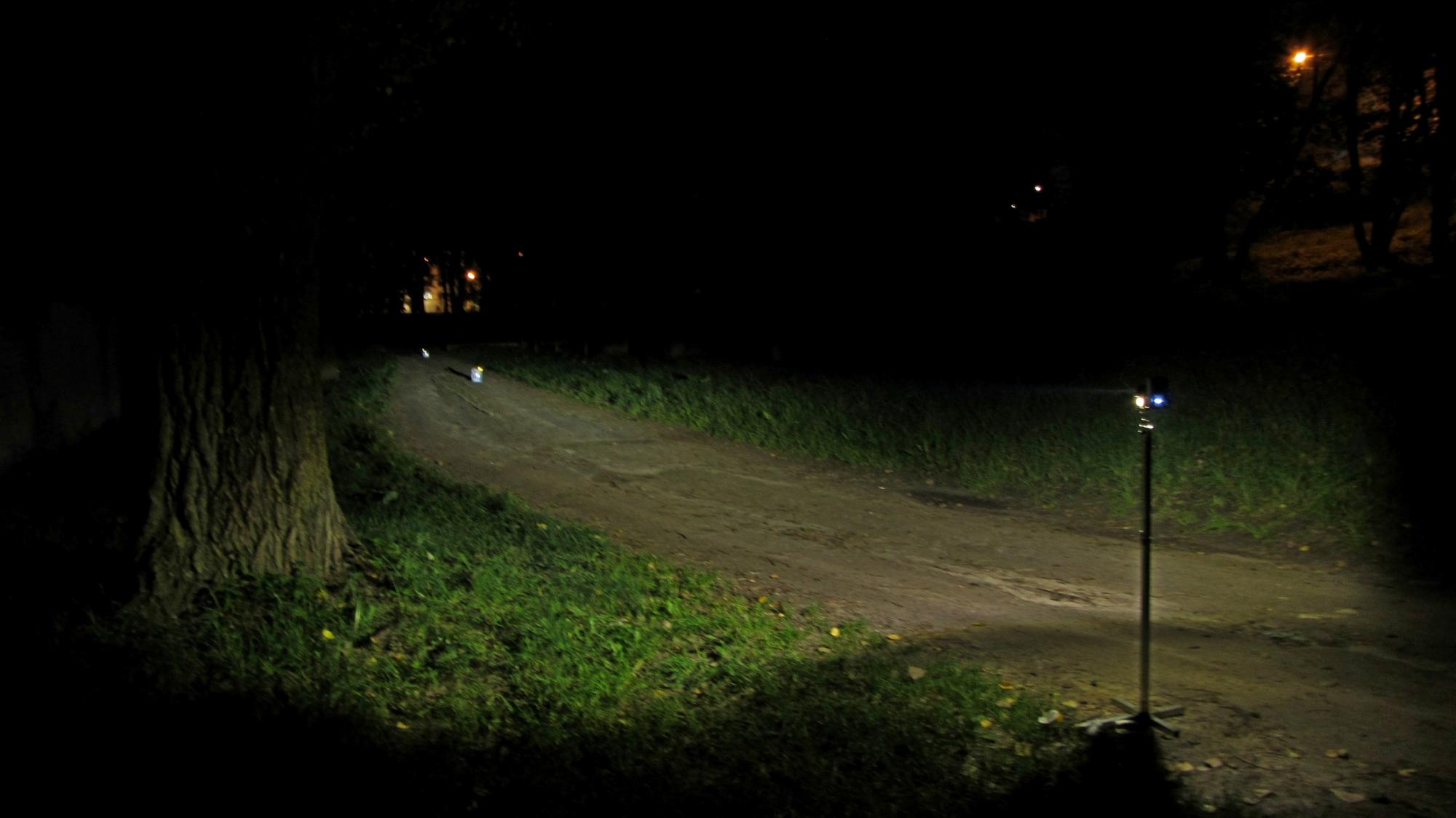

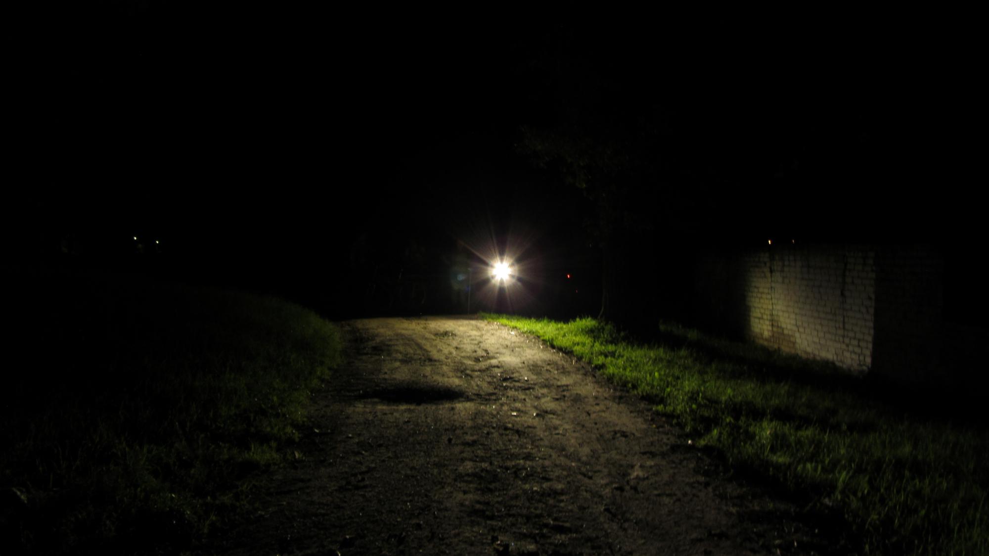

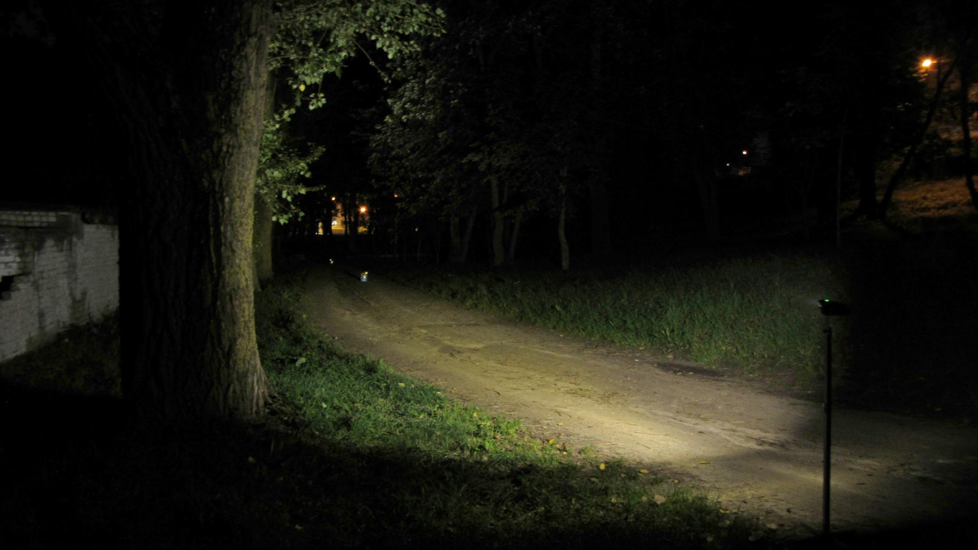

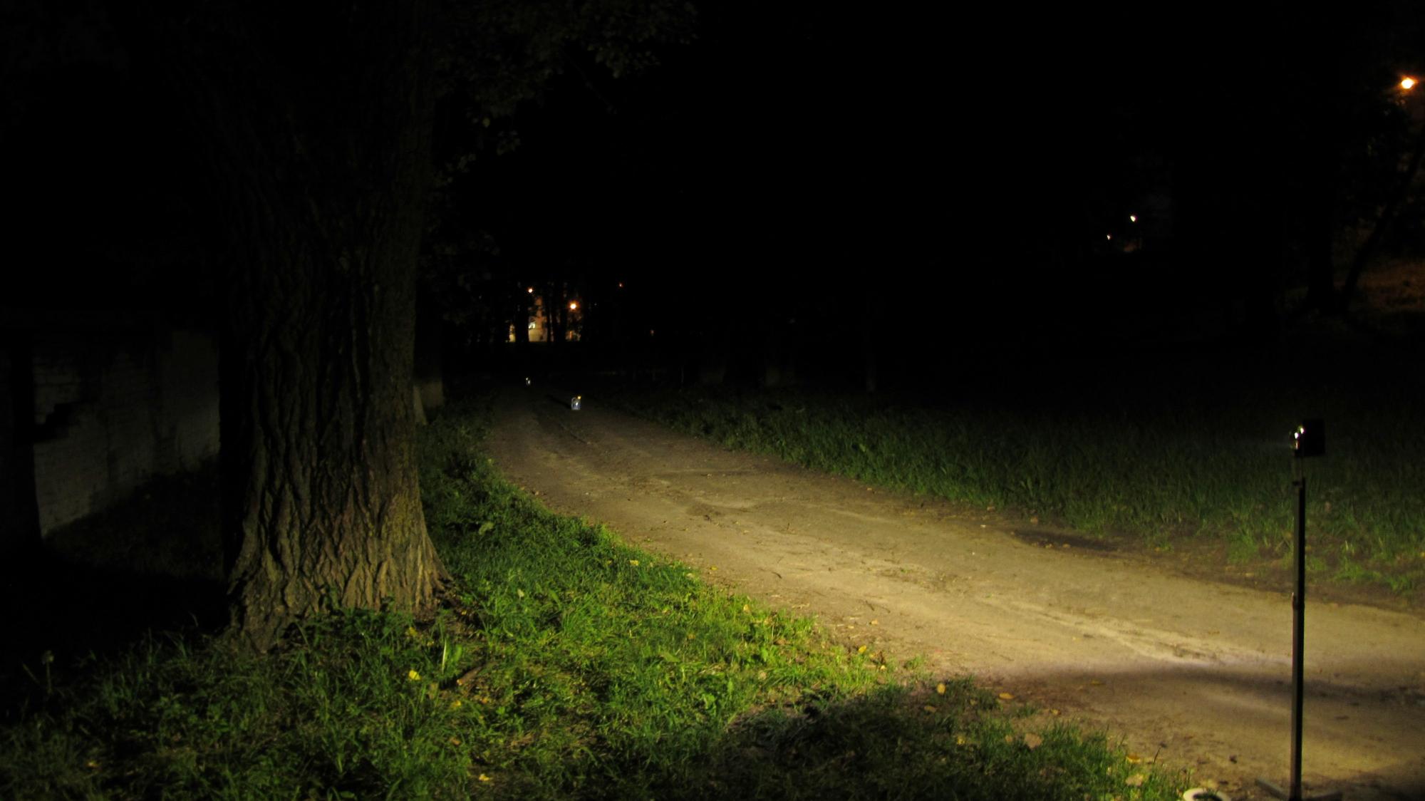

Извените но в шапке изделия за 2008 год ! Где прогресс? ;-D  Извиняйте коллеги прочитал по диагонали  оказывается инфа за май! Но в представленных моделях почему то не представлена фирма Fenix! Мне импонирует моделька Fenix BC30 ! Что скажет электровело сообщество про данный девайс? :-)
Инфа на июль  :-) :
BC30:
"нормальный" ближний:
Для понятия...
Djon
#6954
Красота !!! Теплый свет! :-) Завидую по доброму но не долго B-)
500W 48v 13.5Ah LiNMC Тело Lorak 1.0
Optilux
Да, 5500К "слил" на мокром грязном песке своему менее мощному  "коллеге" , хотя светит как прожектор на 100м...
BC30
Ближний примерно 3500К
Ближний 5500К
До ближней канистры 20-25 м, до дальней в 2 раза больше.

[user]Djon[/user], про fenix:
Яркое пятно посередине видите? Оно Вас и будет ослеплять, далее фару смысла нет обсуждать. Не верите- покупайте, пробуйте.

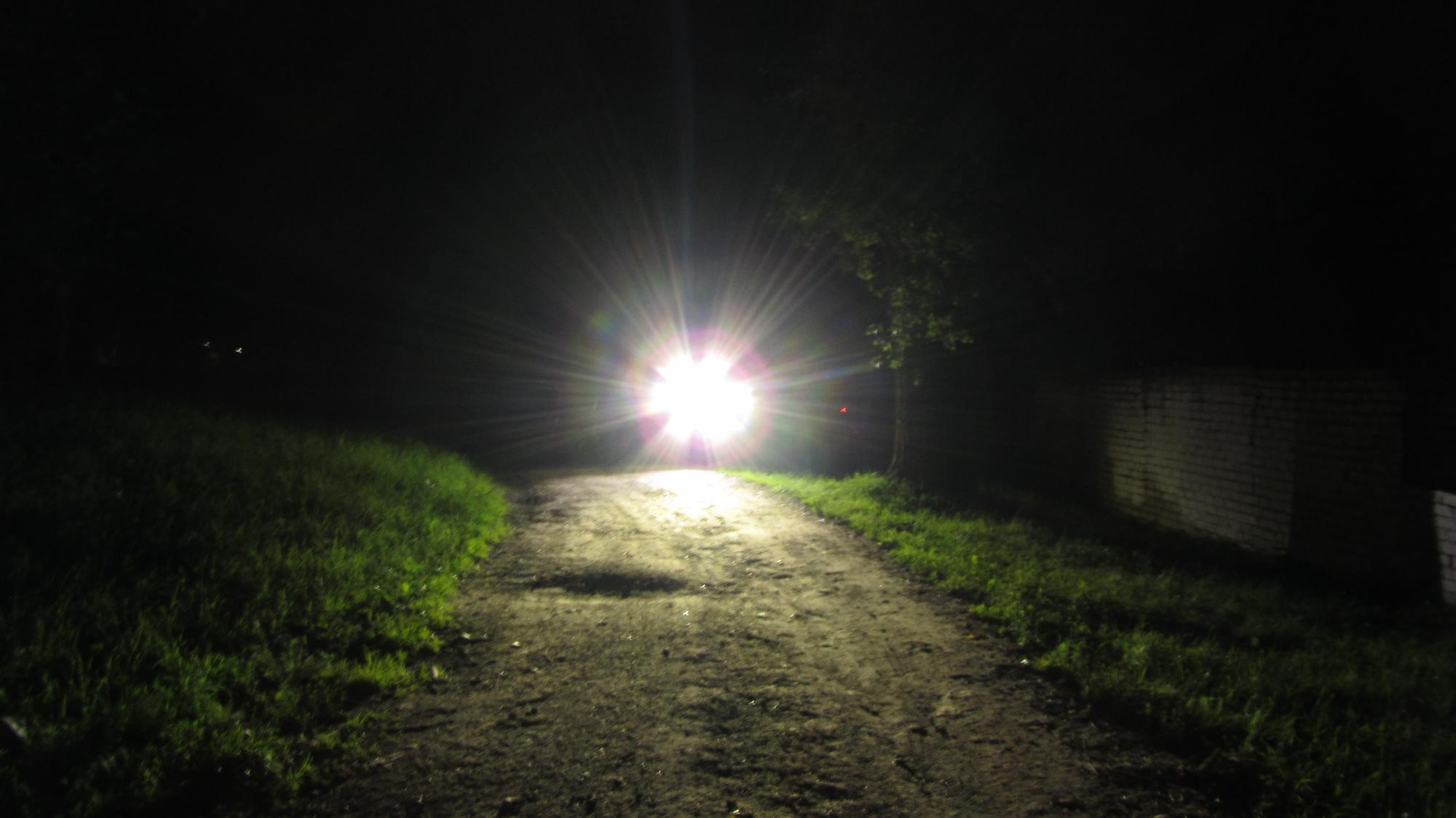

Явно BC30 слишком наклонена.
Нет там такого "адского" пятна.
При правильной установке:
