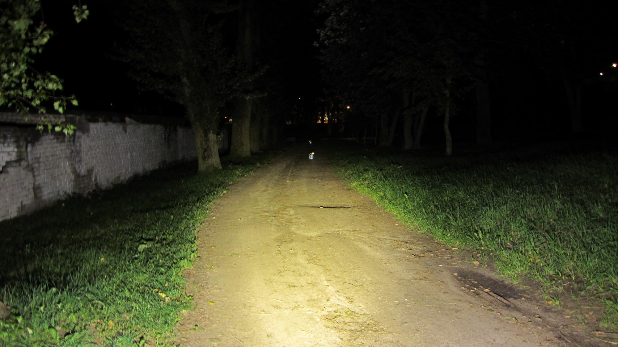

Цитата: Optilux от 30 Июль 2017 в 23:32
Цитата: m_denisov от 30 Июль 2017 в 11:11
[user]Djon[/user], про fenix:
Яркое пятно посередине видите? Оно Вас и будет ослеплять, далее фару смысла нет обсуждать. Не верите- покупайте, пробуйте.
Явно BC30 слишком наклонена.
Нет там такого "адского" пятна.
При правильной установке:
вот тут

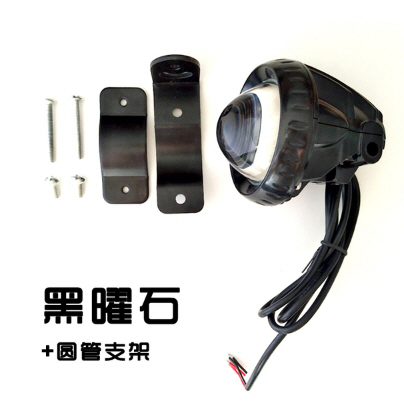

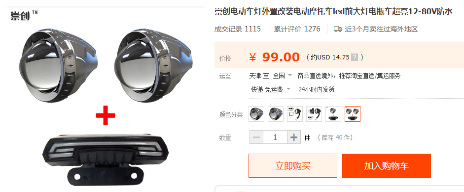

Stanislavchik
Китайские друзья оперативно реагируют на запросы рынка и добавили черную расцветку и стрёмный аналог Meilan X1:
ссылка таже:
https://world.taobao.com/item/540231457406.htm?spm=a312a.7700714.0.0.lU2Ro1#detail
