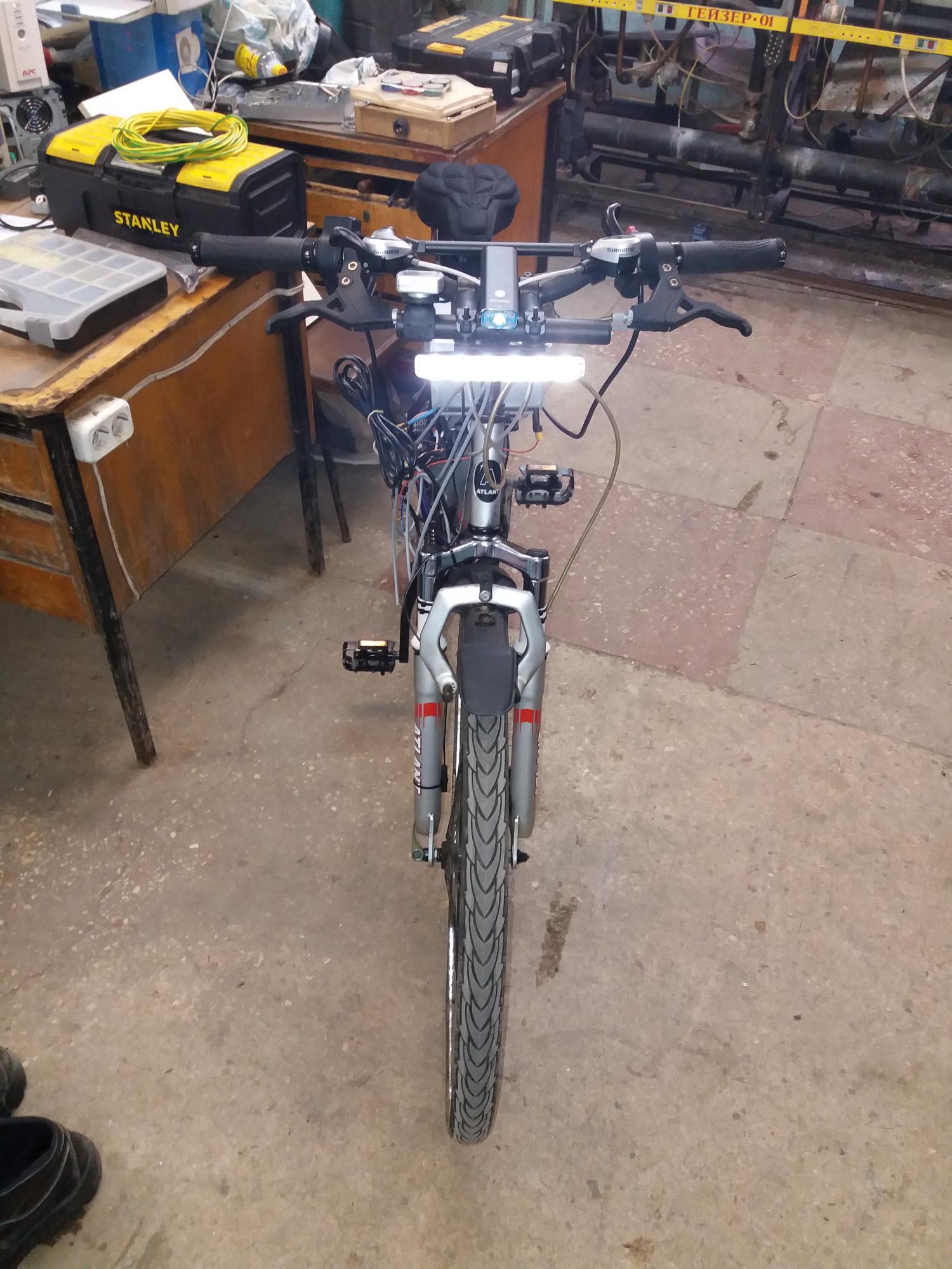

Цитата: edw123 от 25 Март 2018 в 22:10совершенно потрясающая по результату и затратам конструкция из половины простейшего рефлектора
Ключевое слово - из половины рефлектора. В этом случае можно получить правильное светораспределение и дополнительно подкорректировать его шторкой.
Цитата: vintik. от 25 Март 2018 в 22:44Коллиматорная оптика, это особый вид оптического прицела для оружия.
Оружейники называют коллиматорами всё что не лень.
В моей фаре стоит зеркальная и зеркально линзовая оптика ( линза френеля)
Вторичная оптика для светодиодов по-русски называется коллиматором. Если уж очень хочется доковыриваться до терминологии, то можно именовать её более правильно по-забугорному - "TIR-оптика" (Total Internal Reflection). Суть от этого не меняется - обычная пластиковая оптика полного внутреннего переотражения.
В этой оптике нет ничего общего ни с линзой Френеля, ни вообще с какой-нибо линзой, ни с зеркалами. Она работает на полном внутреннем переотражении.
Цитата: vintik. от 25 Март 2018 в 22:44Ардуино, это не извращение, а доступный язык программирования на открытой платформе.
Да, это так.
Но реализация управления светом на транспортном средстве через одну кнопку и сложные алгоритмы - это извращение, причём довольно опасное.
Цитата: vintik. от 25 Март 2018 в 22:44Кнопка переключает быстрее тумблера на 500ms.
Вопрос не в спешке, а в единозначности и потере внимания на дороге. Тумблер переключается пальцем автоматически без отвлечения внимания вообще, при этом случайно "перескочить" нужный режим невозможно. А кнопкой очень даже возможно, и тогда потеря внимания гарантирована.
Цитата: vintik. от 25 Март 2018 в 22:44Нельзя путать стробоскоп в обычном фонаре (призванный ослеплять), и "моргалку" для привлечения внимания. Мой работает с частотой менее 1Hz, что не создает ослепляющего эффекта.
На дороге не место ни тому ни другому. Спецсигналы могут использоваться только спецслужбами, а остальным положено ездить с обычным равномерно светящим по ГОСТу светом.
Именно. Это и есть простейшая и надёжная возможность заставить "простейший коллиматор" работать практически "как надо".

"Стробы" на сверхярких диодах - это одно, на слаботочке типа "глаз ангела" - другое.
За первое (особенно на ПП) иногда хочется убить, за второе (особенно в лесопарке, в сумерках) - чувствуешь такое "спасибо" внутри для доброго человека, обозначившего себя в 300 метрах, а не в 2 секундах  :drink:
Если есть доступ к программированию режимов, можно грамотно подойти к проблеме. Например, сделать на ближнем не чистый "строб" (от максимума до нуля), а подобрать вариант "мерцания" (например, от 0,1 до 0,5).
При грамотном использовании, очень поможет в слабо освещённых местах.
А при неграмотном... но мы ведь тут все грамотные, нет?
В лесопарке, да еще в сумерках, обычный ближний, а тем более дальний, будет видно за километр.
Смысла нет в мерцании, никакого.  :kidding:
В слабоосвещенных местах, нужно не мерцание, а нормальные фары из шапки темы.
Мерцание и строб прежде всего пилота доканывают, отключают его внимание, до полного невосприятия реальности.  ;-)
Проводились такие исследования. Если поиграть с частотой вспышек, можно просто выключить сознание пилота со всеми вытекающими. Думаю, поэтому строб так всех раздражает. Чисто защитная реакция мозга.  :exactly:
