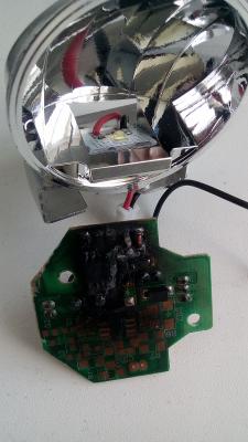

При падении разбилась фара и синим пламенем сгорела плата (диод остался жив). Смею предположить, что это dc-dc преобразователь. Если это так, то подскажите с какими параметрами искать dc-dc? Батарея 7S (24-29V), какой диод не знаю.

Эта штука называется не dcdc а драйвер светодиода.
Судя по виду диода, его ток может быть до 3А , но скорее всего 1-1.5А по соображениям теплоотвода и здравого смысла.
Я бы попробовал запиться  от драйвера типа такого  https://ru.aliexpress.com/item/1piece-Meanwell-Ldd-1000h-Led-Driver-DC9-56V-to-DC2-52V-1000mA/32627880074.html
Либо могу предложить универсальный высоковольтный драйвер нашей разработки "Камчатка", но он дороже, зато можно выставить почти любой ток и входное напряжение от 12 до 96в.

Цитата: atred от 25 Апр. 2018 в 12:39Я бы попробовал запиться  от драйвера типа такого  https://ru.aliexpress.com/item/1piece-Meanwell-Ldd-1000h-Led-Driver-DC9-56V-to-DC2-52V-1000mA/32627880074.html
лучше вот такой. Хошь напряжение выставь фиксированное, а хочешь — ток, если напрямую светодиод питать. У меня через него от батареи 13S питаются задние маячки, которые от двух ААА, выставив напряжение 3,2 В. На токах до 1 А практически не греется.

Цитата: fb03 от 25 Апр. 2018 в 14:02лучше вот такой
Жаль, что габариты великоваты. Куплю, попробую "впихнуть невпихуемое"...
Спасибо за ответы.
Спасибо за ответы.
Есть еще мелкие драйверы  от фанариков , там можно ток отрегулировать тоже , при желании,   но они до 15в, как пишут. Только если еще dcdc отдельную делать, чтоб цепь 12в была.
