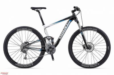

Кстати, нашел еще интересный вариант для рассмотрения.
Giant anthem 2013.
Пугает только размер колес 29". В моем понимании они для катания по прямой. Накат хороший, но гнуться должны намного легче, чем колеса меньших размеров. Кто что думает по этому поводу?
Нашел даже видео и фото электро байков на базе подобных велосипедов. Правда годов посвежее.
Рама просторная, труба у 13 года прямая - мотор встанет без проблем. Ход подвески -  100мм  - я уже готов смириться, лишь бы батарея влезла и на вид был не совсем стремным при этом. Но хочется надежности.
Рекламный ролик вроде говорит о том, что велосипед для кросс-кантри, трейла. Райдеры даже прыгают на них... Маргетинг или реальность?
Есть и 2014 в продаже на авито. Но на первый же вопрос по поводу недочетов продавец отвечает, что нужно править колеса. Значит мои опасения на счет больших диаметров не напрасны...
Есть в продаже размера L-20 дюймов для роста 180-190 со слов продавца. У меня рост 175. Великоват велосипед? К примеру моя merida matts 70 18 дюймов кажется мне немного маловатой.

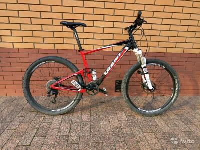

Gregory26rus
Ооо, нашел вариант еще интереснее и навороченнее! Уже договорился о покупке. При желании можно постараться впихнуть все 160 батарей. С размещением двигателя могут быть проблемы, но это уже не так критично. Если что, крепление новое сделаю, а цепь удлиню.  :dance:
Giant Trance X2 2011 в состоянии нового  :exactly:
Это если 160 батареек попробовать уместить.
Но очень радует обвес ))). Напишу подробнее, когда выкуплю.

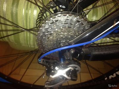

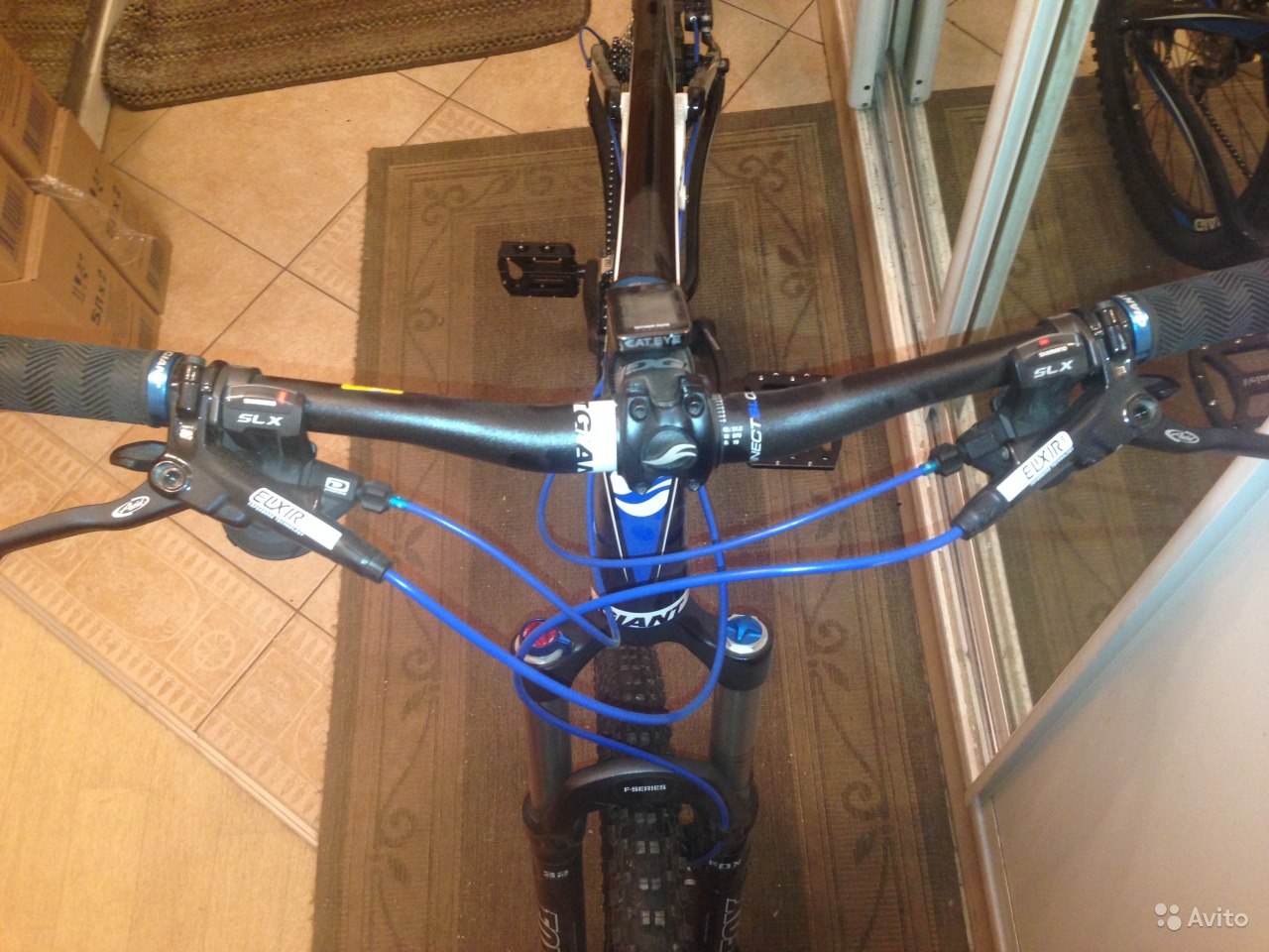

Друзья, хвастаюсь. Перевел деньги другу в Москве, он выкупил велосипед для меня.
В общем велосипед в состоянии нового с пробегом не более 300 км.
Giant Trance X 2 (2011)
Производитель: Giant
Модель:
2011 года
Материал рамы: алюминиевый сплав
Размеры рамы: 20.0"
Амортизация: Full suspension (двухподвесный)
Наименование мягкой вилки: Fox 32 F125 RL Tapered Steerer
Конструкция вилки: воздушно-масляная
Уровень мягкой вилки: профессиональный
Ход вилки: 120 мм
Конструкция рулевой колонки: интегрированная, безрезьбовая
Регулировки вилки: жесткости пружины, скорости обратного хода, блокировка хода
Наименование заднего амортизатора: Fox Float RP2
Ход задней подвески: 127 мм
Регулировки заднего амортизатора: жесткости пружины, скорости обратного хода
Размер рулевой колонки: 1 1/8"
Диаметр колес: 26"
Наименование покрышек: Kenda Nevegal, 120 tpi, 26x2.1
Материал обода: алюминиевый сплав
Двойной обод: да
Наименование ободов: Giant P-XC2
Тип переднего тормоза: дисковый (гидравлический)
Уровень переднего тормоза: профессиональный
Тип заднего тормоза: дисковый (гидравлический)
Уровень заднего тормоза: профессиональный
Наименование переднего тормоза: Avid Elixir 5
Наименование заднего тормоза: Avid Elixir 5
Возможность крепления дискового тормоза: рама, вилка, втулки
Количество скоростей: 30
Наименование заднего переключателя: Shimano Deore XT Dyna-Sys Shadow Top Normal
Наименование переднего переключателя: Shimano SLX
Наименование манеток: Shimano SLX Dyna-Sys
Конструкция манеток: триггерные двухрычажные
Наименование каретки: Shimano SLX Hollowtech II
Наименование кассеты: Shimano SLX Dyna-Sys, 11x36T
Количество звезд в кассете:10

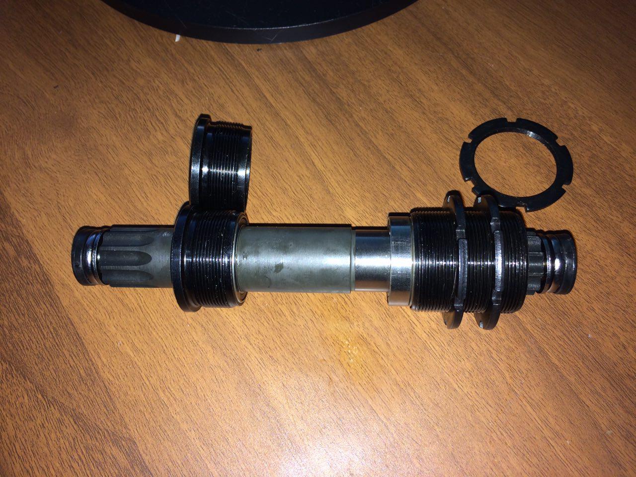

Best23
Gregory26rus
Это для бафанга что-то. Скорее всего у меня вообще без колхоза и доработок все подойдет из комплекта циклона под 83 мм. Потому что производитель в комплекте и обычная "гайка" под 68-73 мм и цилиндр с резьбой и 3 гайками, которые можно законтрогаить на любой ширине. По факту, конечно, увижу все уже когда смогу разобрать. Жаль только, что это будет не раньше 20 чисел июня.
На этом видео парень обычную ISIS BB каретку меняет именно на Shimano SLX Hollowtech II, которая стоит в моем велосипеде. Он там шайбы подкладывает до нужной ширины, а у меня вроде все можно контрогайкой сделать. Ну или можно шайбами компенсировать с другой стороны, чтобы увеличение вылета не сильно ось в одну сторону сместило.

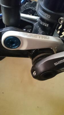

devix84
Друга попроси каретку сфоткать, с противоположно стороны от звезды. Если каретка без каихто пазов для ключа то это Press FIT.
Gregory26rus
Засада. Все-таки и правда Press Fit.
Надеюсь, что родные эти "втулки" можно будет рассвелрить под резьбовые адаптеры, если диаметр позволит.
+ труба низко вперёд. Родные втулки часто пластиковые с промподшипником. Если только делать собственную конструкцию переходника. Но проблема с размещением мотора всё равно будет серьёзная. И про ширину уточните.
