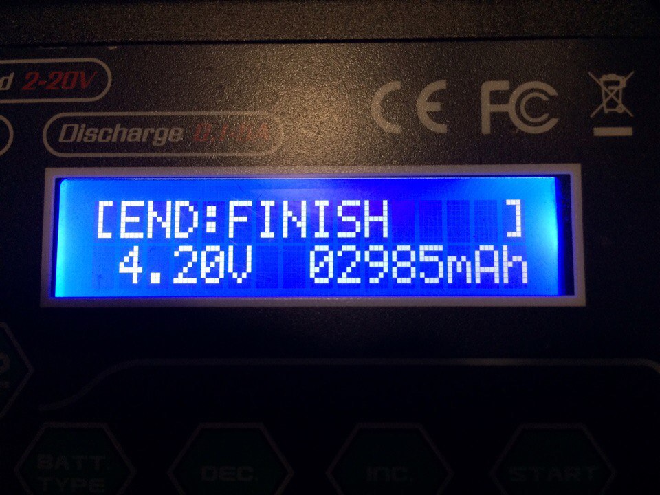

Взял у друзей зарядное устройство типа imax, решил потестировать батареи на оригинальность. Взял одну, разрядил 1 А до 3 вольт. И сразу поставил на заряд тоже током 1А. Правда еще до старта без нагрузки батарея показывала 3,2 вольта. А по даташиту ее нужно разряжать до 2,5В, но мне нечем это сделать. В общем запустил так. Влезло 2985 mah
Думаю, что отличный результат. Если заряжать от 2,5 до 4,2 В, явно должна уместиться указанная емкость. Завтра попробую попросить друзей зарядное NiteCore, протестирую еще им. Кто подскажет, как бы протестировать на заявленную нагрузку?

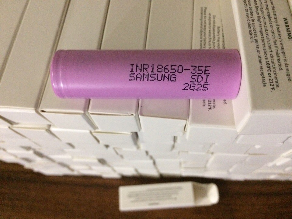

P.S. Сначала, когда вскрыл батарейку, показалось, что не оригинал. Надписи кривые. Расстроился.. Заказал то их почти на 50 тыс руб. Но по сравнению с моими LG GH2 3000 mah, которые заказал ранее-  самсунги явно оригинальные. Лыжи вместо 3000 mah показывали не более 1800...
Если кому нужно, могу помочь с заказом этих аккумуляторов напрямую с завода из Китая. А то в РФ они от 480 руб за штуку продаются. У меня с доставкой CDEK до двери вышли по 300 руб (партия 160 штук, таможню прошли без проблем). Кстати, по заявленным параметрам аккумуляторы очень-очень похожи на тесловские- 3500 mah,
Samsung INR18650-35E 3500mAh

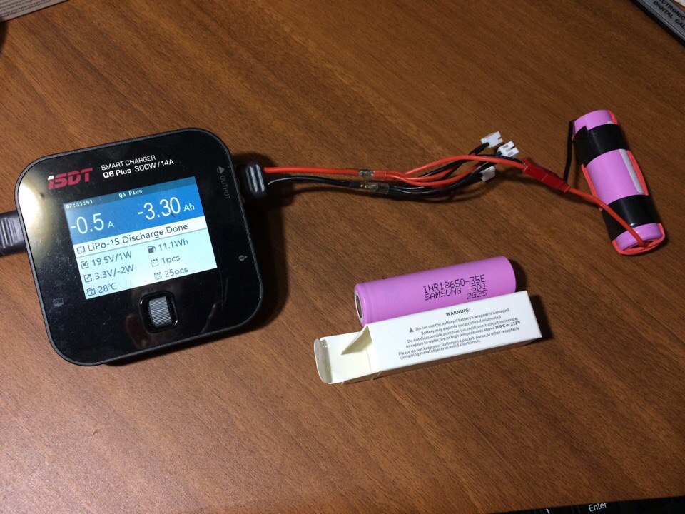

Взял у друга хорошую зарядку isdt q6 plus, протестировал пару батарей. С полностью заряженного до 4,2 вольт состояния разрядил током 0,5A до 3.3 вольт. Батарея отдала 3,3 А\ч. Кажется просто офигенный результат, учитывая, что рабочий диапазон напряжения от 2,65 до 4,2 вольт.
А теперь под током 5А и 10А. Это будут рабочие токи и ёмкость, и просадку надо ещё при них измерять.

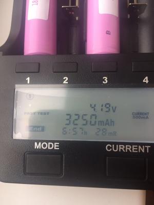

К сожалению нечем под нагрузкой замерить. Но дал еще на тест вейперу с зарядкой найткор D4. Вот он скинул фотки, сколько залезло после разряда током 8A.
Все умные универсальные зарядки, которые я могу достать типа imax позволяют разряжать токами до 1А только. Поэтому как проверить под нагрузкой, у меня идей нет  :-(

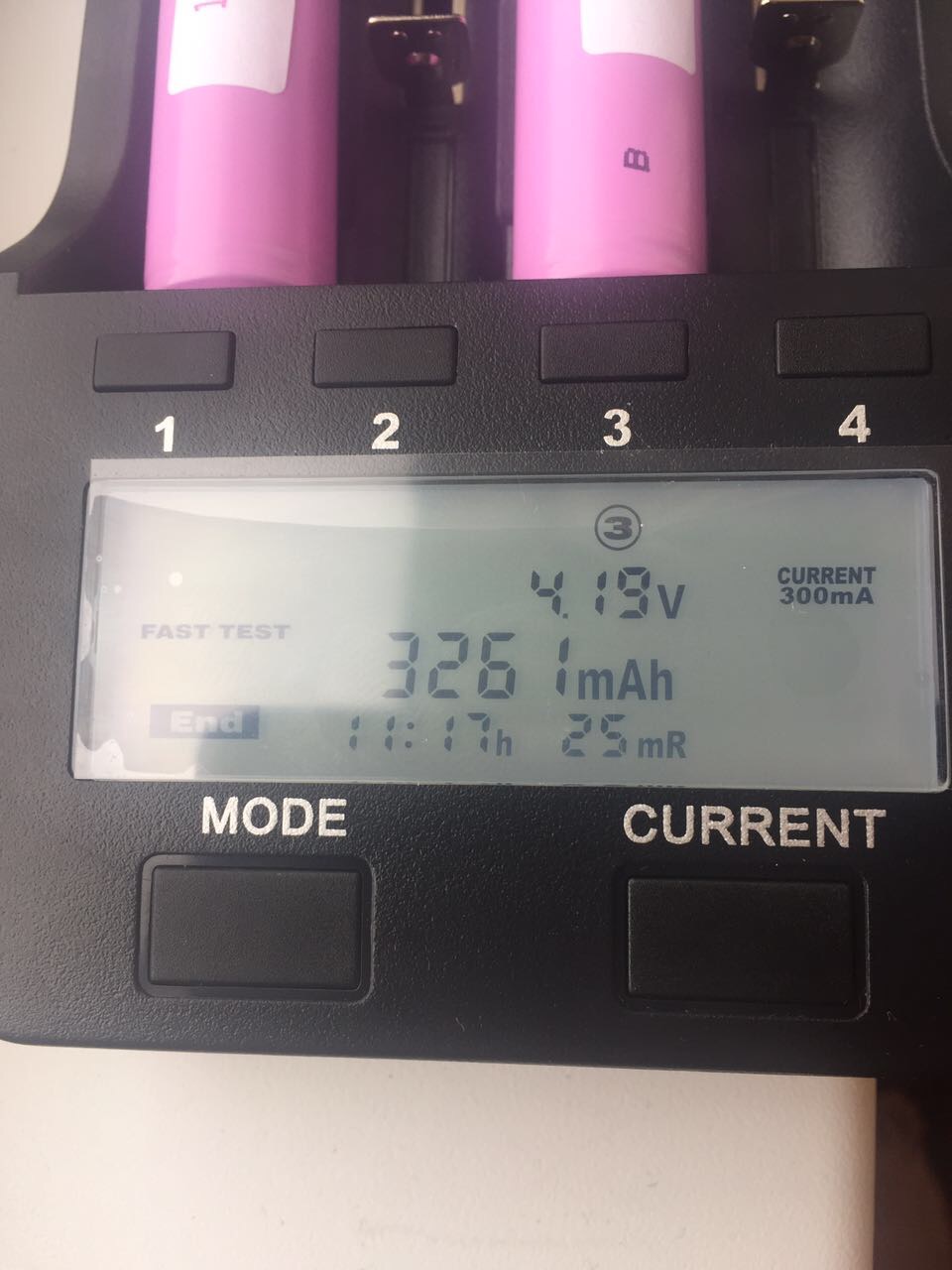

Народ, я не электрик. Но я же написал, что зарядные устройства не позволяют разряжать током больше 1А. Поэтому найткором мерили 2 батареи на заряд током 0,5 и 0,3 А, сколько влезет. Влезло 3250 и 3260. Разряжали батарею электронной сигаретой с настраиваемой мощностью в ваттах. Я не курю, поэтому и такими устройствами не пользуюсь. Просто дал пару батарей знакомому вейперу и он сказал, что разрядил батарею током примерно в 8А (до 3 вольт, дальше не рискнули- хотя в даташите рабочее напряжение 2,5), электронная сигарета не ругалась. Обычно она выдает ошибку, если батарея дает сильную просадку на выставленной мощности. Моя задача была проверить, оригинальные ли батареи. Все остальные тесты уже проведены до меня грамотными специалистами.
