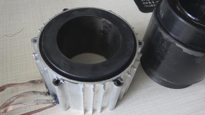

Напомню, что залитые компаундом двигатели d7500 - будут идти с обозначением М и будет записываться d7500M

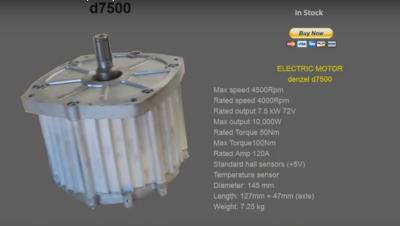

Так какие все же характеристики (настоящие)  двигателя denzel d7500 ? судя по тому видео с испытательного стенда долговременно 2,5 квт и 3,5 квт кратковременная мощность получается или как?  потому что если  то что было протестировано правда,то это очень плохой двигатель к сожалению.

Они тестируют DA90S - у них крутящий момент 71Nm (максимальный) у меня они пишут 21Nm - как Вы думаете если поставить на реальный мотоцикл на каком будет быстрей разгон и больше скорость и т.д.?
правильно исходя из их тестов на DA90S -  но по факту все как раз наоборот.
Номинальная мощность 3кВт, пиковая около 9кВт - а в чем он плох? если лучше в этих размерах и ценовой категории - можете привести пример?
d7500 это не 7,5 квт как в рекламе,а все таки 3 квт?  но судя по их(совэлмашевскому) видео на 3 квт он перегрелся ,а устновившегося долговременного режима без перегрева удалось добиться только в точке 2,5 квт и то с идеально подобранным по приборам положением датчиков холла !    т е даже 3 квт с их  тестирования там нет :pardon:  вам как минимум  нужно провести ответные испытания в сертифицированной лаборатории,опровергающие эти инструментальные тесты,  и с последующим заявлением о умышленной  подложности проведенных ранее тестов этого двигателя в противном случае это будет выглядеть как ваш маркетинг :-(

Ненадо ничего проводить ,так как тест в сертифицированной лаборатории проведен из рук вон плохо, у нас в компании за такое увольняют. Мне хватило пару кадров и 2 раза по калькулятору щёлкнуть. Если в крадце. Дензел на 72 вольтах и 4 к оборотах даёт 3.3 кВт механической мощности, на 60 вольтах 2.5 кВт, момент при 300а фазного 49нм. Пиковая мощность около 10квт.
Так не бывает. Какая-то одна мощность должна быть, а вторая будет либо недо-номинальной, либо пере-номинальной. В обоих случаях "вторая" не интересна.

Цитата: edw123 от 04 Март 2019 в 20:37Так не бывает. Какая-то одна мощность должна быть, а вторая будет либо недо-номинальной, либо пере-номинальной. В обоих случаях "вторая" не интересна.
Если бы его испытали на 1000 оборотов получили 800 ватт=) Вот такое вот бывает
