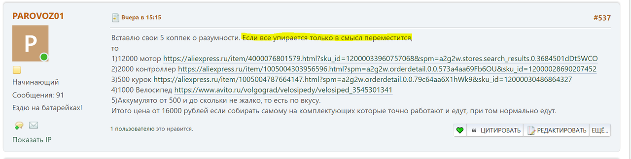

Цитата: PAROVOZ01 от 06 Дек. 2023 в 15:154)1000 Велосипед https://www.avito.ru/volgograd/velosipedy/velosiped_3545301341
Цитата: PAROVOZ01 от 06 Дек. 2023 в 15:15на комплектующих которые точно работают и едут, при том нормально едут
Т.е. вы посмотрели на фото велосипеда с Авито и сделали вывод, что он нормально поедет?
А ничего, что там всего один тормоз сзади. И даже если он рабочий, то передний желательно докупить.
Состояние звезд тоже по фото оценили? И кареточный узел в норме? И рулевая не болтается? И цепь не растянута? И без крыльев круто ехать? И багажник есть? И резина не лысая?
Там запчастей надо докупить на сумму, в разы превышающую стоимость этого велосипеда. Выйдет как новый с магазина по цене.
И к мотору обод надо еще докупить и спицы, чтобы просто поставить вел на колеса.

Цитата: Hoholus от 06 Дек. 2023 в 19:18Т.е. вы посмотрели на фото велосипеда с Авито и сделали вывод, что он нормально поедет?
Ну там же продавец Екатерина пишет, что "Велосипед в очень хорошем состоянии" :-)  :-)  :-)
Вот если надо чтоб такие как вы даже не смогли ни к чему придратся покупайте спеш за 1 753 591,14 рублей.https://www.specialized.com/nz/en/s-works-enduro-ltd/p/205558?color=335000-205558
Вы похоже не читаете мои сообщения, было же конкретно сказано, выделил специально для вас желтым цветом залить изображение
PAROVOZ01
Цитата: AVGR от 06 Дек. 2023 в 22:56Ну там же продавец Екатерина пишет, что "Велосипед в очень хорошем состоянии" :-)  :-)  :-)
Такие мелочи, что спицы для МК будут дороже, в грамотных подсчётах не принимаются во внимание.
Переспицовывал на родных спицах от имеющихся колес,и также заказывал специально мотоциклетные спицы , разницы не заметил. Зачем переплачивать за изготовление по размерам, да еще и с запасом по толщине, если и так нормально.
