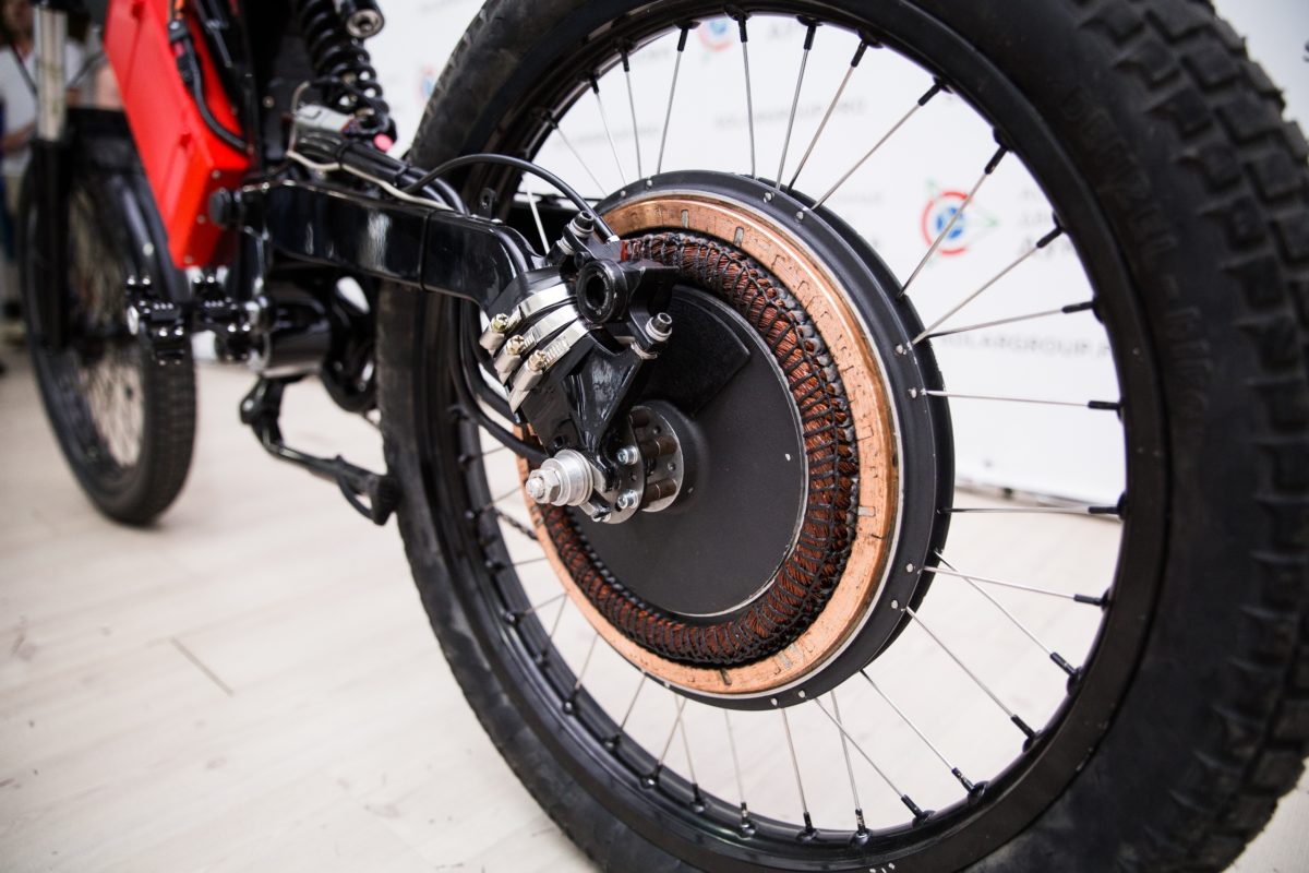

Molarky23
#1667
[user]newsky526[/user], а как тогда сделал Дуюнова? вот его мотор вобще без крышки
Сейчас езжу на : рама киборг батарейка lifepo4 77V 25ah 2000Wh мотор quanshun 205 3.5t контроллер kelly 7230s колеса 24" и 26" скорость 100 км/ч
newsky526
Цитата: Molarky23 от 18 Июнь 2020 в 06:48а как тогда сделал Дуюнова? вот его мотор вобще без крышки
Х.З. как он сделал. Может там на другой стороне,большой подшипник,типа консольного,может ещё как.
В обычном варианте мотор колёс,крышки-это элемент опоры и просто так этот элемент не уберёшь.

VitaliyS
...понятно, что там мощная правая крышка, которая всю нагрузку берет.  а так, открытые обмотки , это спорно. Магнитов нет, гвозди изначально лепиться не будут, но то, что засрется там все дорожной пылью и грязью, это факт

sov8181
Цитата: Molarky23 от 18 Июнь 2020 в 03:52Правда я не учитывал еще силы которые будут действовать при вращении колеса  и которые не дадут воздуху выходить при движении наружу
Ты не учёл самые главные силы, которые просто срежут или оторвут болты при динамической работе подвески)
В заводской конструкции основную механическую нагрузку берут на себя пазы крышек, а в твоём варианте она будет на болтах)
Добавлено 18 Июнь 2020 в 15:18
У него правая крышка усиленная и три крупных подшипника стоит, в одном из видосов это показано было.
