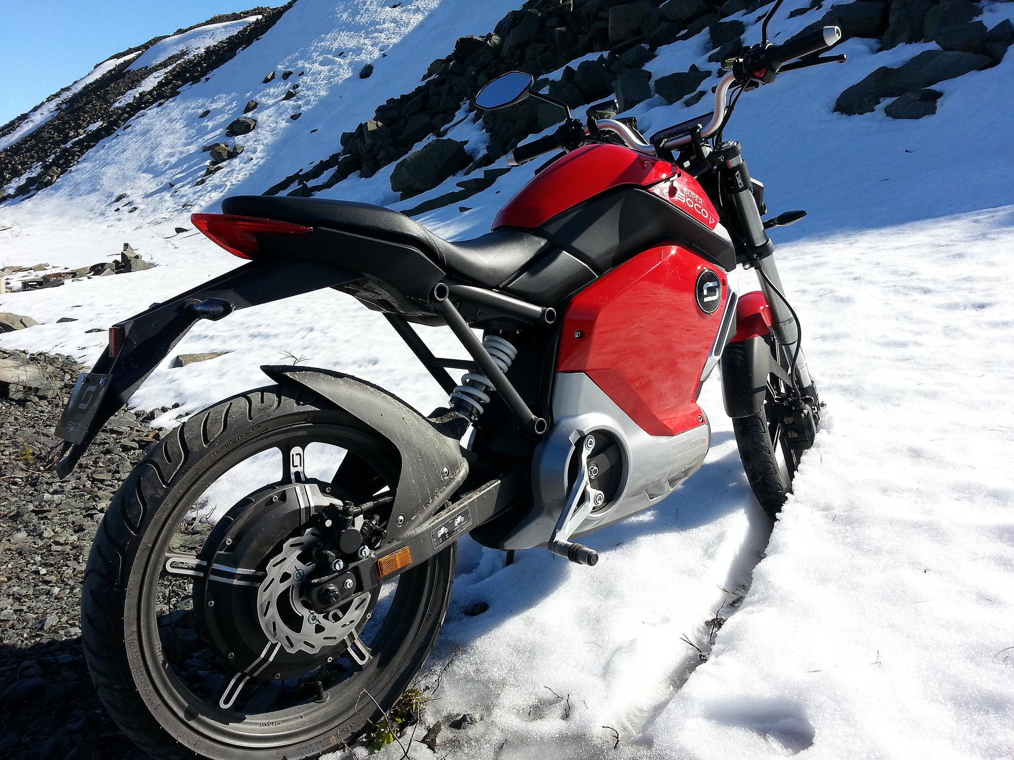

SquallTemnov
#131
Поправка, пробег НЕ на одном заряде батареи. Уже третья зарядка, а циферка продолжает накапливаться :)
Заодно скопирую свой пост из прошлой темы:
Цитата: Tirex от 02 Июнь 2017 в 23:14
Вы наверно хотели сказать до 53км/ч. Если нет, то товарища на пытки... что он делал с мопедом, как разблокировал.
На счет веса. В заводской упаковке мопед 100кг. А теперь откидываем картон и деревянную обрешетку, в виде тонких реечек. У немцев на сайте supersoco.at(не реклама), указан вес с аккумом 78кг. И то что он весит 45кг, это уж точно брехня. Может в новых партиях утяжелили). Когда затаскивали вдвоем на 4 этаж, чуть не родили. На новых партиях, так же отсутствует звезда и цепь.
И да, я стал владельцем сего чуда. Катался пока пару раз, т.к. погоды нет. Пробег ~ 45км. Очень доволен. В приличную гору идет 35-37км/ч.
Да нет, вот буквально вчера катал его на междугородке в соседний город. 60 на ровной дороге берет уверенно и постепенно разгоняется дальше. до 63 добирался, дальше не стал, тоже ровная дорога стала кончаться, да и смысла особого не было. Так что, чем-то наши версии все-таки отличаются. Да, набегал он у меня уже 120 км.
Вес у него около 50 с аккумулятором, не больше. Затаскивал один на лестницу. Не скажу, чтоб слишком уж тяжело. На 4й этаж правда не рискнул бы. Каждый рабочий день, затаскиваю его на коротенькую лестницу (2 пролета по 3 ступеньки), чтоб припарковать на крыльце. Причем, там помимо штатной батареи, еще парковочная цепь и замок внутри, а это лишние килограмма три. Так что в 78 не верю, я не настолько атлет.
В горку 10 градусов влезает на 38 км/ч, 15 градусов - 32 км/ч.
А, что еще могу сказать. Чтоб без лишних восторгов, добавлю и минуса (про плюсы, все уже сказано)
1) Запотевают фары, причем очень серьёзно, при не слишком низких температурах.
2) Аккумуляторное отделение в целом не забрызгивает, но оно ни разу не герметично - влетать в слишком глубокие лужи категорически противопоказано.
3) Пластик мягкий, матовый, грязь легко счищается... но, он скотина, до жути электростатичен. Пыль собирает просто на ура.
4) Расход энергии на "мотоциклетных" режимах (верхушка второго и третьего)  - как не в себя. Батареи хватает не на 100, а хорошо если на 50 км. В общем, стандартно для большинства электровелосипедов - час агрессивной езды можно гарантировать, дальше как повезет. Скорее всего еще сказывается моя лишняя масса.
Вторая фотка не слишком удачная, но дает представление о габаритах. Рост 1.86 метра.
З.Ы. Успел своротить подножку об бордюр. Тот самый, что на 2м фото. Металл успешно разогнулся в противоположную сторону. Т.е. не силумин, достаточно пластичен и можно аккуратно рихтовать его назад.

SquallTemnov
Цитата: Lcruser от 11 Июнь 2017 в 22:13
Взвесьте Ваш на весах, сравним показания.
Были бы подходящие весы, не высказывал бы предположения. Увы.

SquallTemnov
#139
Цитата: Lion от 11 Июнь 2017 в 22:57
Замена аммортизатора на "более дорогой" ничем не поможет, поможет замена в текущем пружины на помягче. Для этого надо посмотреть маркировку на текущей и найти на 200lbs меньше. На вид сейчас воткнуто 800\1000. Спускать давление в колесах плохой вариант, тупо увеличится расход, который итак "как не в себя"
Фары потели даже у китайцев в промо материалах, ничего удивительного. Но надо лечить, причем обязательно. Ибо напыление отражателей не любит влагу и со временем портится. Знаю на примере пары своих фар, за которыми немного не уследил
Зачем делать дубль постов в двух местах?
Дубль, потому что сперва оставил пост, потом прочитал, что обсуждение переносится.
Амортизатор, судя по всему, рассчитан на "двух китайцев". При моих 120 работает вполне приятно, если сменить на более мягкий, уже как бы колесо не задевать.
Лечить фары надо, согласен. Вопрос - как? Я от этого дела человек далекий, совет будет полезен.
Цитата: Tirex от 11 Июнь 2017 в 23:10
Согласен, расход увеличится. А вот про пружину, да, надо будет заняться.
На моем фары не потеют. Повезло)
Возможно, просто не было подходящей погоды. 10 градусов выше нуля, высокая влажность, и вуаля, при выезде из гаража фары изрядно запотели.
Цитата: Tirex
Если гонять, то только по ровным "московским" дорогам
На фото, дороги поровнее многих московских. Ну, собственно тот факт, что 63 я выжать смог только на межгороде, о чем-то да говорит. Про рекуперацию не знал, спасибо. Буду учиться пользоваться.
З.Ы. Красиво у вас. Самое то на таком бесшумном аппарате кататься. Просто кататься, а не ехать из пункта А в пункт Б.
