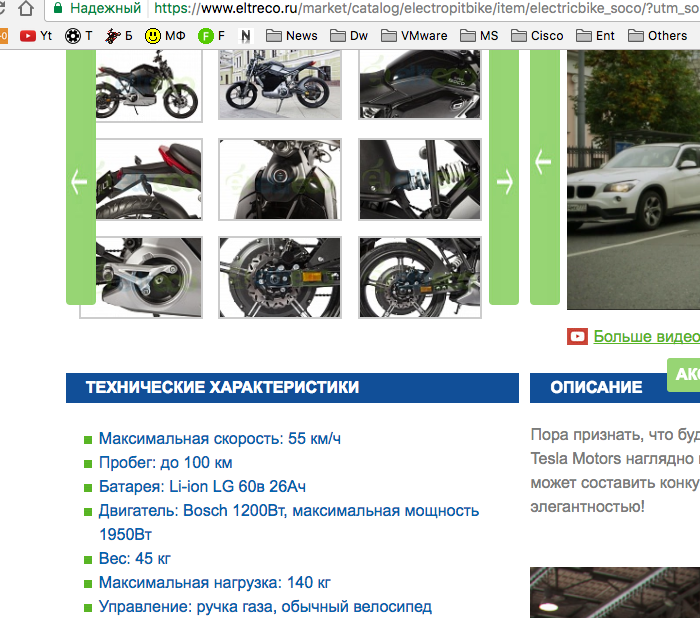

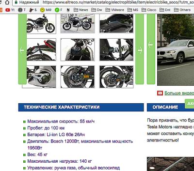

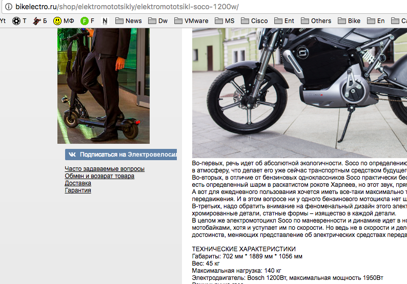

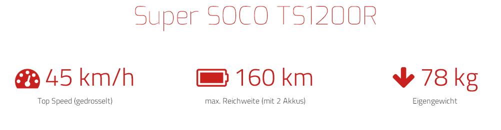

Взвесте Соко на напольных весах, держа его на весу. Из общей массы вычтите свой..
Русское расп*во? Может они пишут по привычке сухой вес, а вместе с жидкостями как раз и получается 65 кг?  :-D :-D :-D
Lcruser
#93
Вероятно, что есть китайская подделка китайского мопеда, которая сделана из китайского железа которая весит 45 кг.
Думаю, что мне повезло т.к. достался оригинал.  ;-)
Более того, немцы врать не будут.
Как раз пробег и вес с двумя батареями, а на счет скорости могу сказать, что в Европе есть какие-то пока неизвестные нам правила по скорости. Поэтому можно сделать вывод, что скорость 45 км/ч у залоченных экземпляров. А пробег у немцев указан для движения на первом или втором режиме с одним райдером.
