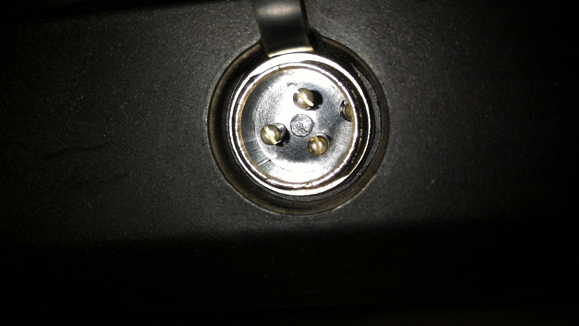

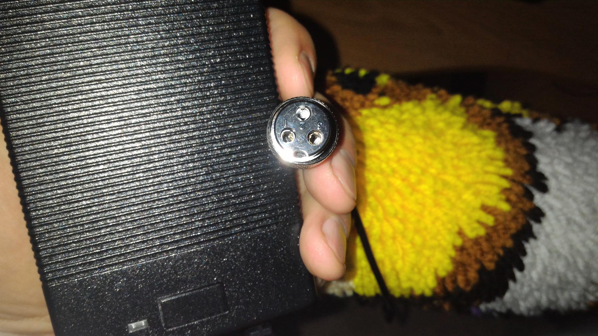

коллеги, при включении зарядки в самокат раздается достаточно громкий щелчок типа как искра прошла(но искры нет), это у всех так или только у меня?
Есть такое.Ну в частности если вначале в сеть а потом уже в устройство
Es4
G2 pro
Den01
[user]Strenger[/user], бывает. Думаю, ничего страшного.
[user]Бублик[/user], он её. Только, пожалуйста, не забывайте, что я так же включён в соцсоревнование. Впрочем, сразу признаю себя проигравшим - ибо дело долгое. Но не сдавшимся >:D .
kochas
[user]Strenger[/user], это норма! :laugh:

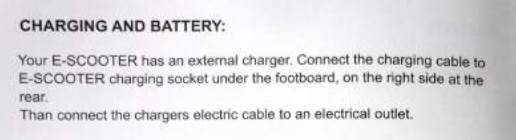

Но лучше следовать инструкции (самокат->сеть):
Как раз щелчок есть, если сначала подсоединять шнур к самокату.
У меня на разъёме и штекере по этому поводу есть подпалины:
Поэтому стал вставлять сначала в розетку, а потом в самокат.
Если очень хочется следовать инструкции, то можно на секунду воткнуть зарядник в розетку, выдернуть и, пока не разрядился конденсатор (горит зелёный огонёк), вставить разъём в самокат. Тогда искры нет.

zloj
У меня не искрит, когда втыкаю зарядку. И думаю наверное в инструкции правильно пишут, что сначала в самокат потом в сеть, хотя если искрит, то уж лучше спалить зарядку чем блок какой-нибудь внутри деки. И ещё, если есть «нагар» на контактах, а там я смотрю у «папы» нагар, может попробовать сдвинуть усики в деке, чтоб плотнее был контакт. Я не электрик конечно, но теоретически должно помочь
quadlike
[user]zloj[/user], ошибки в описании у спидвеев не новость(настойка плавного старта к примеру) а ЗУ лично я ВСЕМ советую сначала включать в розетку, а потом в самокат. Искры точно не будет. А наоборот может транзистор, который стоит на разъеме ЗУ обидеться.
