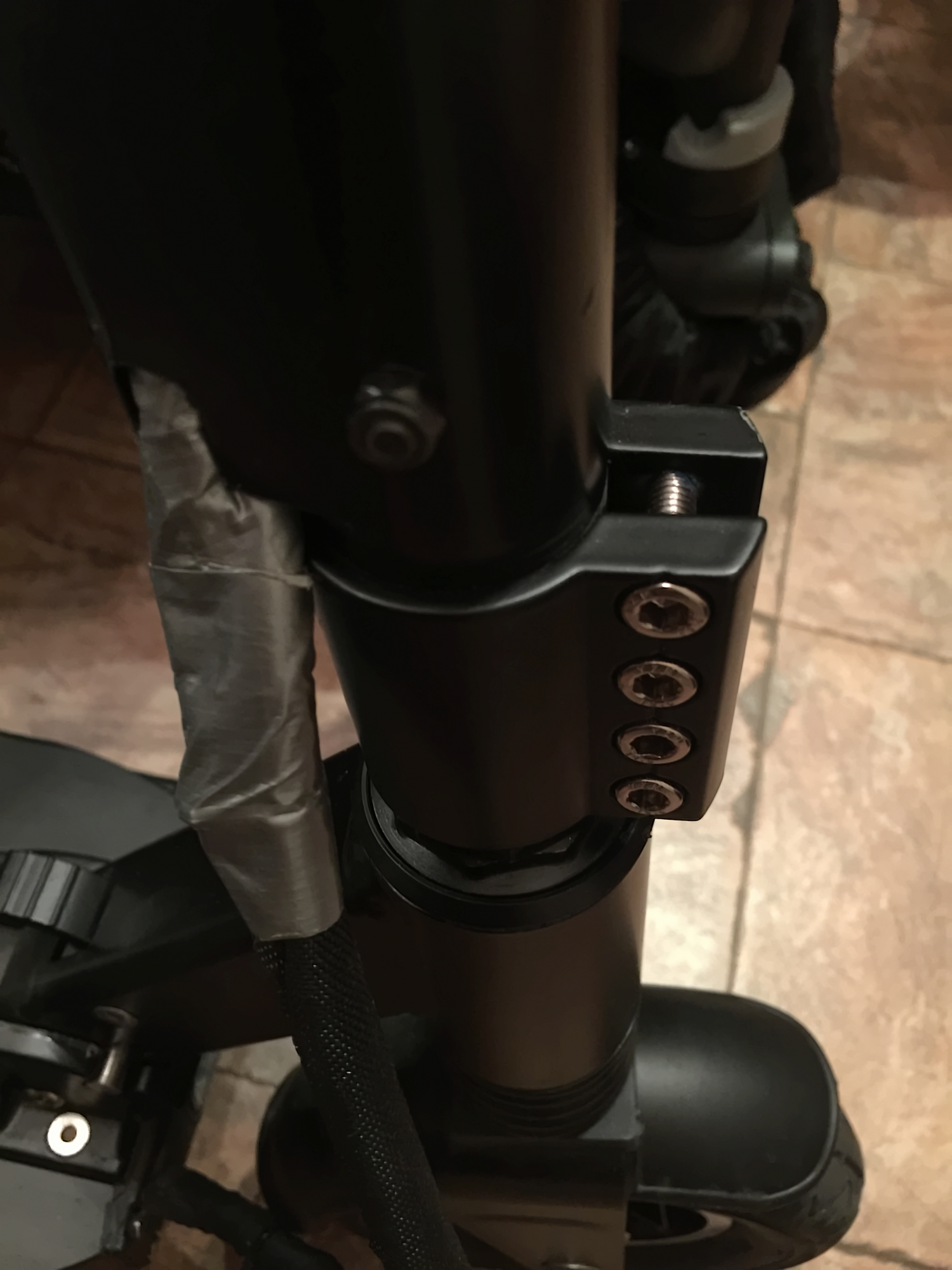

Решил минимизировать перетирание и излом проводов - развернул деталь крепления руля:
Конструктивно, вроде бы, не должно страдать. Или фигня получилась?

Про конструктивно сложно сказать. На мой вкус - хуже не стало. А вот дополнительное место под крепление передней фары появилось. Или даже корзинки очень маленькой.
Просто это ещё одна моя мания :ah: -
[user]kochas[/user], как Вам удаётся в такой чистоте поддерживать технику?
Бублик
Подтверждаю вариация с крепежом фары +профит Менее нагружены провода +профит Эстетика спорный параметр если не вредит практической составляющей  делайте то что считаите нужным и меньше слушайте что тут вам пишут тут диванных аналитиков вагон и маленькая тележка )

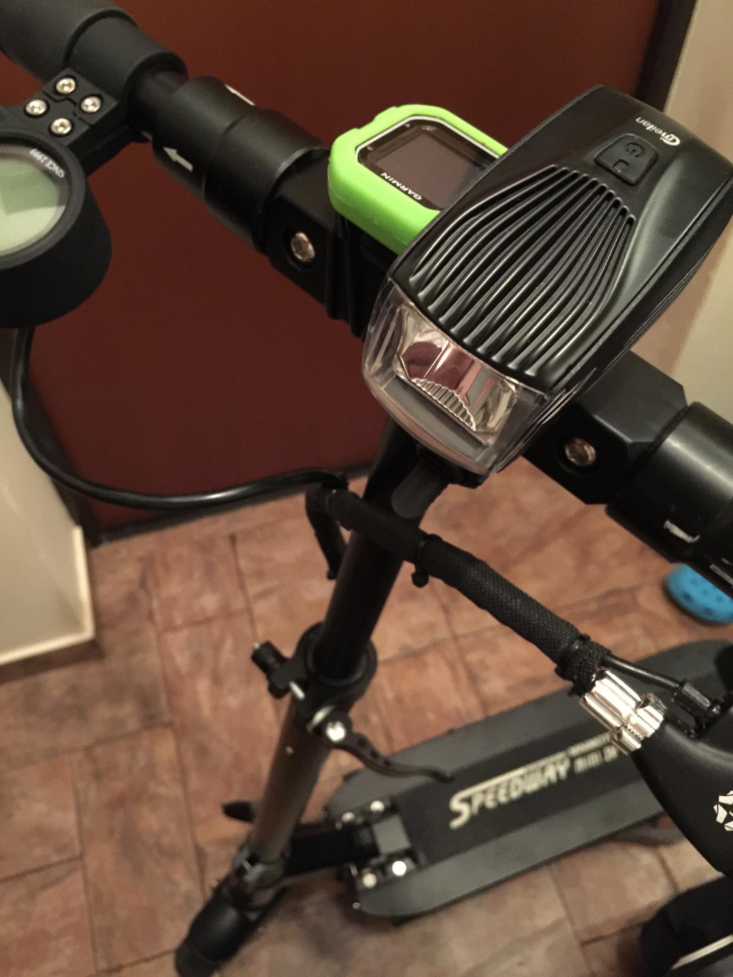

[user]Den01[/user],  про фару тоже подумал сначала, но опять, включение внизу будет, либо кнопку тянуть...
Поэтому пока на руль приколхозил (ппц квадратный руль, пришлось штатное крепление на хомутообразное менять)
А вот идея с корзинкой - гениальна!

[user]Бублик[/user], на эстетику, в случае с мини - точно плевать=) есть некоторые сомнения почему с завода этот элемент установлен именно так. Может быть есть какие-то динамические нагрузки, при которых будет хуже держать?

[user]kochas[/user], какие нагрузки вы о чём вы куда на этой табуретке летать собрались что печётесь о нагрузках ? Хомут вперёд или назад право ваше главно профит от содеянного )
kochas
Ну инженеры же... в таком случае я 100% спокоен - буду искать корзину! :dance:

А ещё людям не нравится когда фара расположена слишком низко - в основном из-за особенностей получаемой картинки. Но всё-равно, с оговорками, для фары подходит.
Как-то лаконично смотрится. Хотя, я не любитель фар. Когда фары нет - жизнь заставляет ехать медленнее.
Цитата: kochas от 30 Июль 2017 в 22:11А вот идея с корзинкой - гениальна!
Да, ладно :ah: . Но вобще, да - как вариант - миленькая такая, быстросъёмная, провЫлЫчная O:-) .
Тут у каждого владельца 100500 собственных гениальных идей. Однако, дождёмся Звезду Смерти O:-), которую строит [user]quadlike[/user].
