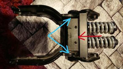

Полностью разобрал заднюю подвеску.
Это просто чудовищное убожество.
Все работает на парах скольжения аллюминий-аллюминий, аллюминий-сталь.
Там где просто обязаны быть прокладки типа фторопластовых вместо них просто зазор с люфтом.
Одна из осей собрана так, что выкрутить её можно лишь методом какой-нибудь хитрой расточки под плоскую отвертку.
Итог - как минимум три соединения будут бренчать всегда в этой конструкции, если ничего не предпринять.
Красная стрелка указывает на две железяки, которые каждый раз будут биться, когда нагрузка на подвеску ослабляется (колеса повисли в воздухе).
Синие - место, в котором чудесным образом, путем банальных зазоров соединяются в пары трения аллюминиевая пустотелая ось(болт из которой, кстати лично мне удалось открутить только с одной стороны), корпус задней подвески, и кронштейн, в который вкручиваются штоки пружин.
Все остальные подвержены чудовищному износу.

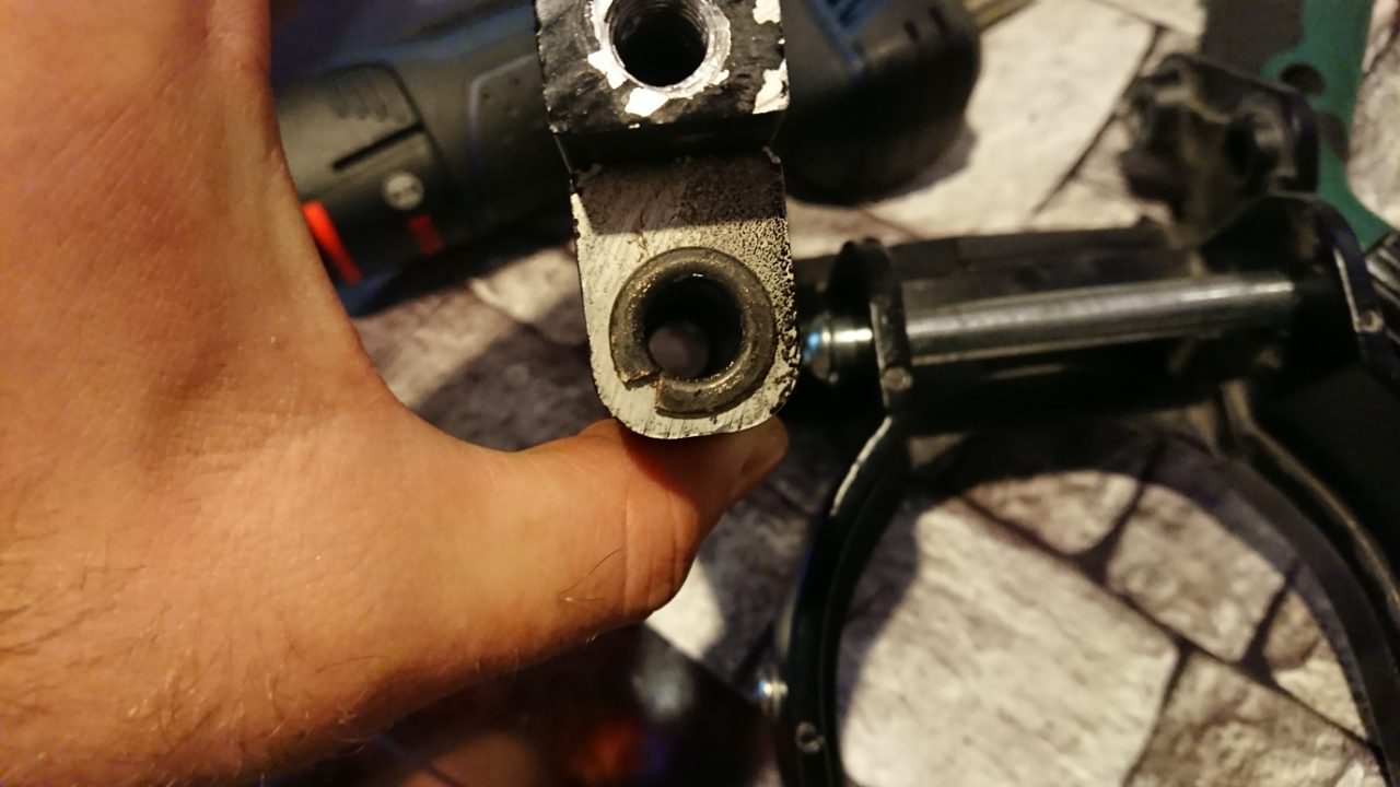

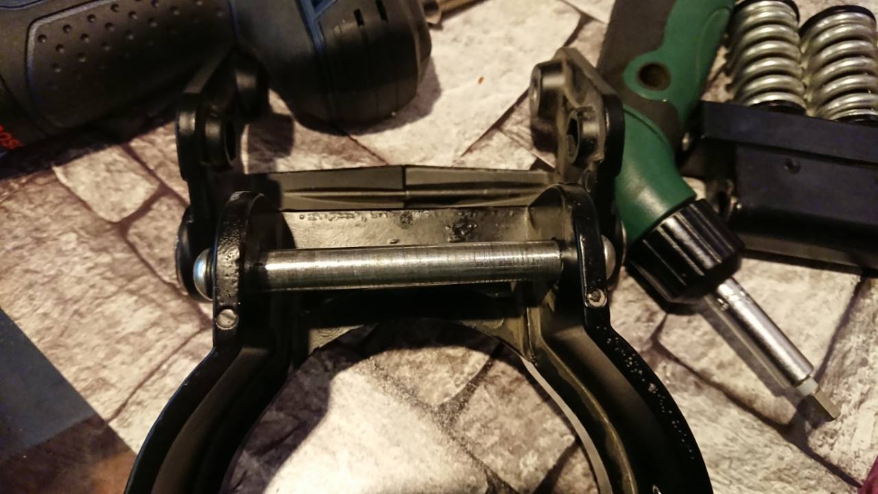

daem0n
#1480
Там где красная стрелка допустим кусок резины/кожи/изоленты, не важно чего, но однозначно не помешает.
С синими стрелками слегка сложнее.
В этом месте пара трении внутри (я ось все-таки вытащил) - стальная ось внутри бронзовой(кажется втулки).
Но она не работает по простой причине.
Для того, чтобы работало, нужно чтобы ось была жестко зафиксирована во внешней части кронштейна подвески (той, к которой крепится МК). А она просто прикручена болтами с двух сторон, и в посадочных отверстиях просто болтается, и разбивает их при каждом срабатывании подвески.
Втулка:
Ось:
Попытаюсь обьяснить что не так по аналогии с мотор-колесом.
Представьте что будет, если в усилителе дропаутов просверлить большое отверстие. Такое, чтобы ось колеса в нем могла свободно вращаться.
Здесь происходит что-то типа того, только ещё хуже (болты сжимают ось с двух сторон, но ни к чему её вообще не прижимают, а просто не дают вывалиться из круглых отверстий дропаутов).
В общем для этой втулки нужно что-то типа усилителя дропаута.
Или ещё какое то другое конструктивное решение, не предусмотренное китайцем, и не приходящее мне в голову.
Ещё раз перефразирую - втулка эта должна так же монолитно крепиться в этой части подвески, как и втулка мотор-колеса, и никак иначе.
В противном случае подвеска не работает, и убивается.

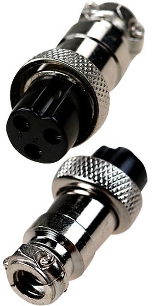

trafuk
Друзья, подскажите где папу от зарядки можно купить ? Задел ногой, естественно пополам, спасибо.
Mr_Hurma_xD
[user]trafuk[/user], в аудио магазин зайдите. Разъём XLR вроде.

trafuk
1-561-3, разъем MIC 3 pin "гнездо" металл на кабель    может кому ещё понадобится

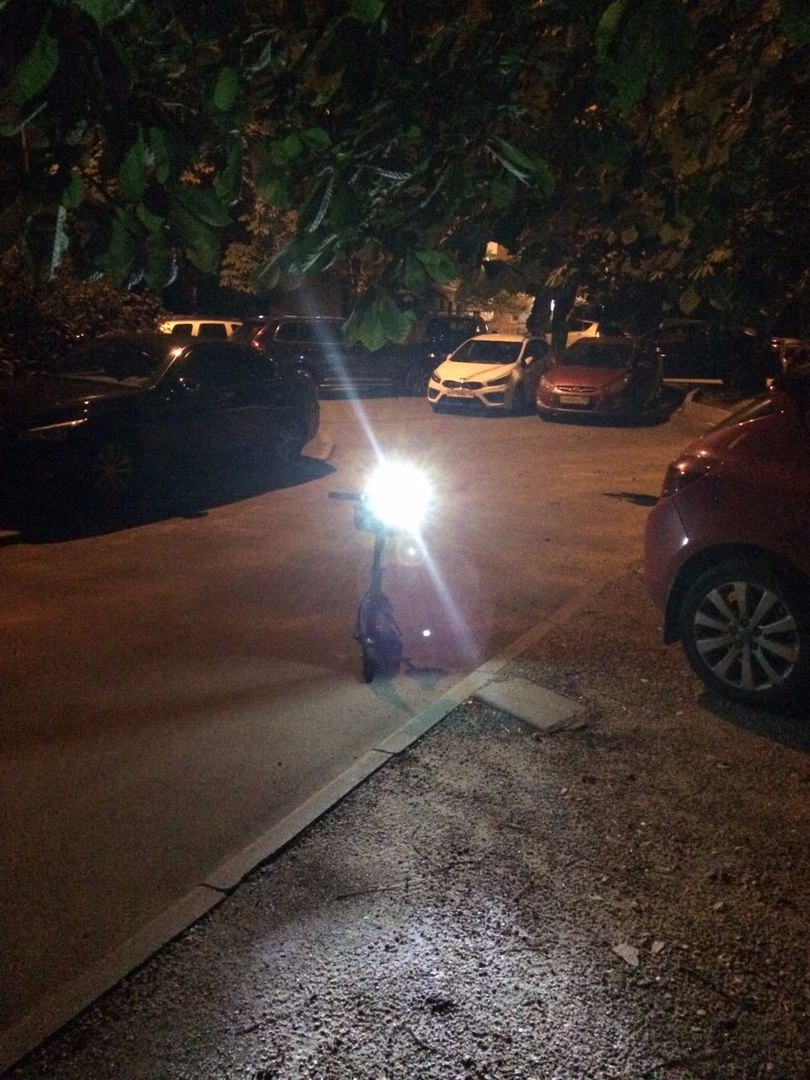

ostsee
В ожидании миника неожиданно решился вопрос с освещением. Найдено крепление от старых сломанных фитнес-часов и правильный фонарь (1500л 5 режимов, тёплый, правильное пятно - на всём протяжении дороги и у ног и вдалеке интенсивность освещения одинаковая в отличии от налобных и тактических)

quadlike
Так написано на фонаре - тактический) да и на лоб можно присобачить) либо stvzo либо линза с отсекающей шторкой. Только так не слепим встречных

ostsee
