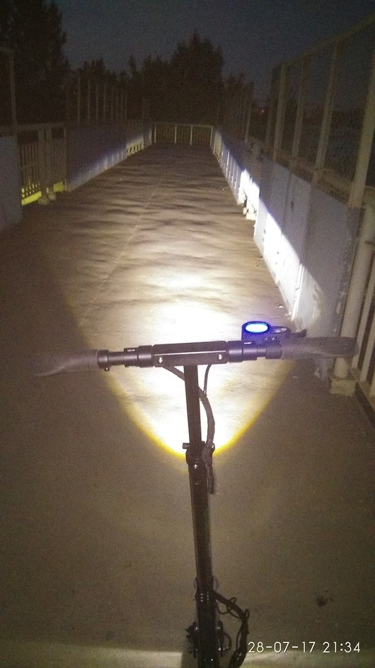

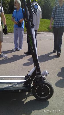

Вот фара! Светит с 30см высоты. граница горизонтально(на подножке чуть косит) на скорости очень полезно видеть волнистость полотна. удобно настолько, что ночью на полном ходу без проблем выбираю самый ровный путь, между волнами)

[user]quadlike[/user], какое в итоге потребление? На замену св4 фаре зайдет без переделки DC ?

Если это та, какую я брал, то она питается от 12 до 80в
и потребление 10w.
Добавлено 01 Авг 2017 в 17:02
[user]quadlike[/user], эта та фара "от Ивана"? 30 см, где Вы её крепили и как?

Фрезернул из монолитного поликарбоната 15мм крепеж. Фара у меня не поворачивается вместе с рулем, меня это более чем устраивает

[user]quadlike[/user], а заднее колесо можно увидеть?
quadlike
В сравнении со стоком нет фотки зада. У меня пока сток. А что там такого?

[user]quadlike[/user], я что то не понял, колесо больше , что ли?
quadlike
Ага. 10 дюймов мк
Все забываю затестить просто 10ку на штатной вилке

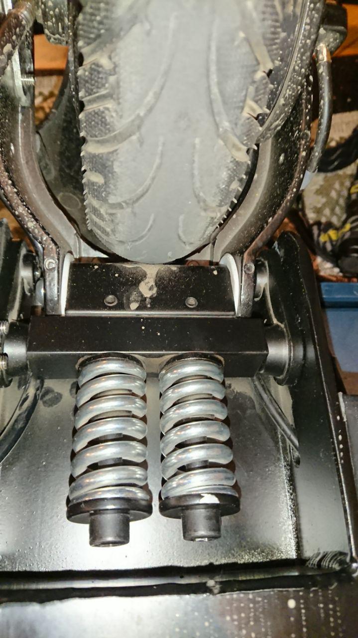

По поводу задней подвески так ничего глобального и не придумал.
Но думаю довольно скоро решения начнут появляться со стороны мастеров(т.к. ломаться уже все началось у всех).
Ничего достойного на ум без применения токарных работ не пришло.
В связи с чем решил имитировать идеальность того узла, который из коробки не только не работает, но и убивает подвеску с каждой кочкой все больше.
Получилось. Все работает. Но думаю буквально на пару дней.

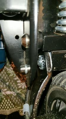

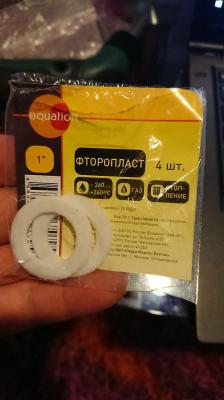

На фото видно куда я вставил фторопластовые прокладки чтобы устранить люфт(тот самый люфт, который есть в каждом новом минике):
Следующее фото показывает как я очень некрасиво(зубчатая шайба) решил вопрос с прокручиванием втулки внутри посадочных отверстий(да  вообще решил ли... возможно просто фторопластовые прокладки сделали это прокручивание чуть более правильным, почти безлюфтовым):
С другой стороны оси поставил простую шайбу.
Те самые прокладки из леруа:
Хочу подчеркнуть что проблему грубейшей недоработки задней подвески миника я не устранил(разве что на пару дней, чтобы убедиться что примерно так все должно было работать изначально), но очень точно обозначил. Она есть. Она очень серьезная и не приятная.

Цитата: daem0n от 01 Авг. 2017 в 23:04На фото видно куда я вставил фторопластовые прокладки чтобы устранить люфт ...
Бесполезно делать подобные детали из фторопласта, ввиду его ползучести http://www.ftoroplast.com.ru/reference/svoistva
Лучше из капролона.
