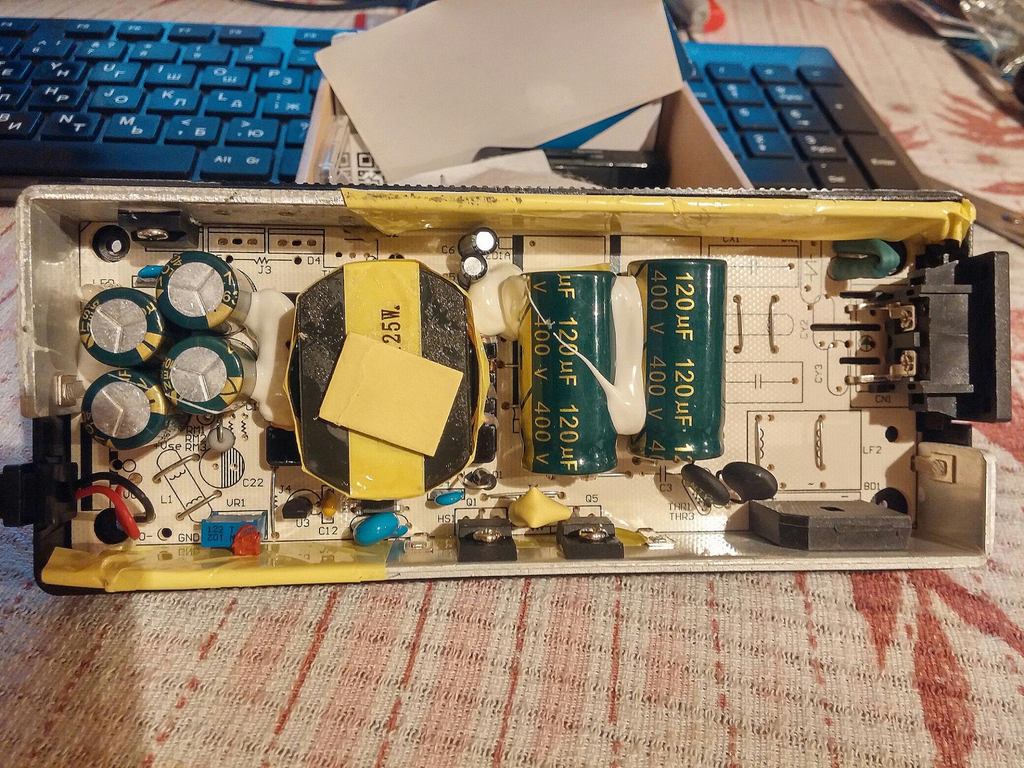

DenS59
У меня тоже полностью заряженный по бортовому чуть больше 55в кажет (многовато :bw:). На самой батарее не мерил. А вот зарядник выдаёт 61,5 в
Толян
Ого, поэтому могут и не справляться балансиры, надо ограничить в заряднике вольтаж максимум на 54,6в. А лучше на 54в

gde700
Зарядник должен выдавать не менее 54 и не более 54,6 вольт. Меньше - балансировка не начнётся, больше - липольки, если БМСка откажет, очень хорошо загораются... Выставьте на заряднике нормальное напряжение по нормальному, поверенному мультиметру.

Кстати в боковой панеле, на которой разъём зарядки и кнопка света, там какая то штука в термоусадке последовательно подключена вроде. Уж не там ли понижается напряжение. Ближайшие 2 дня времени не будет этим заниматься, по этому кому интересно, можете посмотреть что там такое спрятано в термоусадку.
А пока могу только скинуть фото зарядника, раз уж разобрал (всё равно хотел дырок насверлить, а то больно греется он).
gde700
Нет. Регулировка напряжения в заряднике, синяя фигня, на которой красным залит регулировочный винт.

DenS59
Покрутил его. В крайнем положении напряжение на выходе опустилось до 58,1 в.

[user]DenS59[/user], у Вас зарядник без пропеллера?
gde700
[user]DenS59[/user], убедитесь, что тестер показывает правильно, а то можно на регулировать до пожара...
