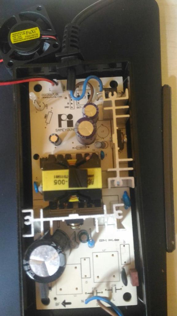

Как это на зарядном разброс? Оно разное напряжение выдаёт? Сколько вольт на зарядном, столько же и попадает на бмс, если балансиры слабые - то идёт перезаряд, если суммарно вольт поступает больше, чем 4,2 на ячейку

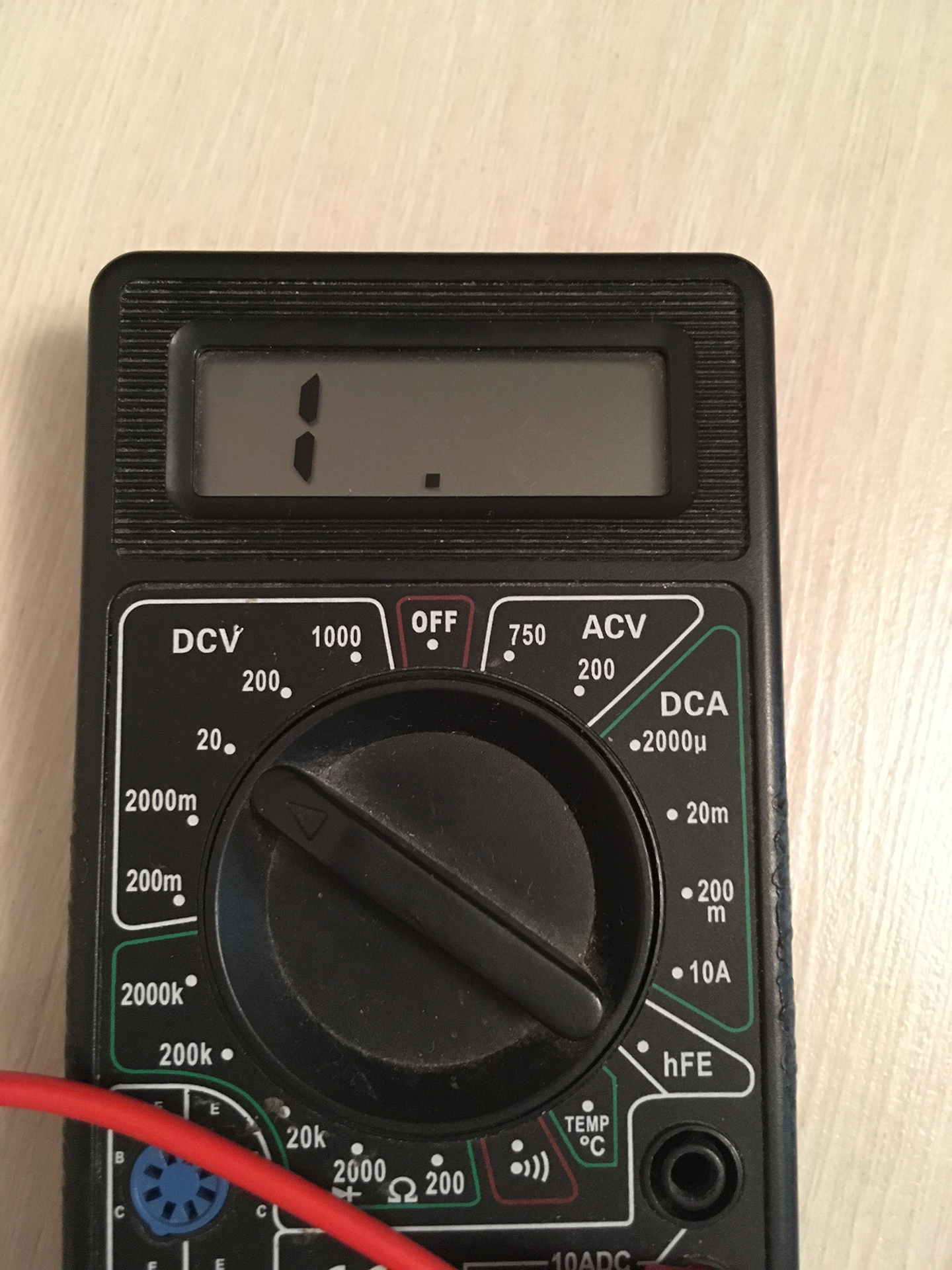

Как мерять на зарядке, при подключении горит зелёный и показывает это.
quadlike
Диапазон до 200 поставьте
ks-n1-d - был
M365Pro 10"
KS N10
filka123321
[user]quadlike[/user], Точка будет правее и всё. Это я просто вставил ЗУ в розетку и щупы в штекер.
quadlike
[user]filka123321[/user], 1 это превышенное по диапазону напряжение измерения. Будет показывать напряжение хх.х

Толян
:facepalm: лучше обратиться к специалисту, если не умеете пользоваться тестером, или хотя бы прочтите или посмотрите инструкцию в интернете

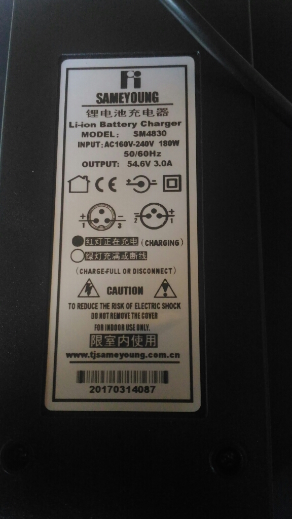

Я думаю сегодня ещё люди на своих зарядниках померят, какое у них напряжение и тогда будет понятна точность моего тестера
вот то что мне подсунули лежало в коробке вместе с миником:
54.5 тестер показыает, но тестер так себе.
ЗЫ: показометр самоката показывает 54.7-54.8, после 2-3х часов под зелёным огоньком 54.9.
ближе к вечеру более приличным тестером проверю.

Напряжение от зарядного не должно идти напрямую на батарею. Чего же тогда у меня телефон заряжаясь от 5В не перезаряжается, не знаешь? И выше 3,7В не заряжается, хотя подаю 5В. Странно, да? То же самое и здесь, если зарядник дает больше на вольт-два, то это не должно служить причиной перезаряда ячеек, иначе грош цена такой схеме зарядки. Вот я и сказал, что мерить зарядник это ни о чем. Гораздо важнее понять, что творится внутри BMS, на какие пороги она настроена и т.д., только к ней мало кто долезет ради обычного любопытства.

померил сейчас на заряженом:
показометр самоката: 54.8.
"кривоватый" тестер: разъём зарядки: 54.5-54.6 скачет,
самокат: разъём зарядки: 54.3.
итого: разница показометр-разъём: 0.5вольта одним и тем же тестером.

[user]Moonka[/user], просто воткнув зарядник в розетку и измерив напряжение на разъёме точным тестером. Если измеренное напряжение выше 54,6В, то подстраивать зарядник.

вот вообще не так.  Телефон делается под напряжение 5В, поэтому там стоит DC-шка, которая понижает до нужного уровня. У меня в фотике наоборот повышающая DC-ка, и аккум с напругой 8.4В прекрасно заряжается от 5В. ДСшка стоять может, если надо. А если не надо, то зачем ей там быть? Зарядом управляет зарядное устройство. Какое напряжение будет выдавать, до такого и зарядится аккумулятор. Но только если ЗУ будет давать напряжение выше чем нужно, то BMS аккумулятора даст отсечку разомкнув полевой транзистор. И все. Перезарядиться акку не сможет. Но и не сможет при этом добалансироваться. А сгореть ничего не сгорит, пока BMS живая и полевик не пробит.

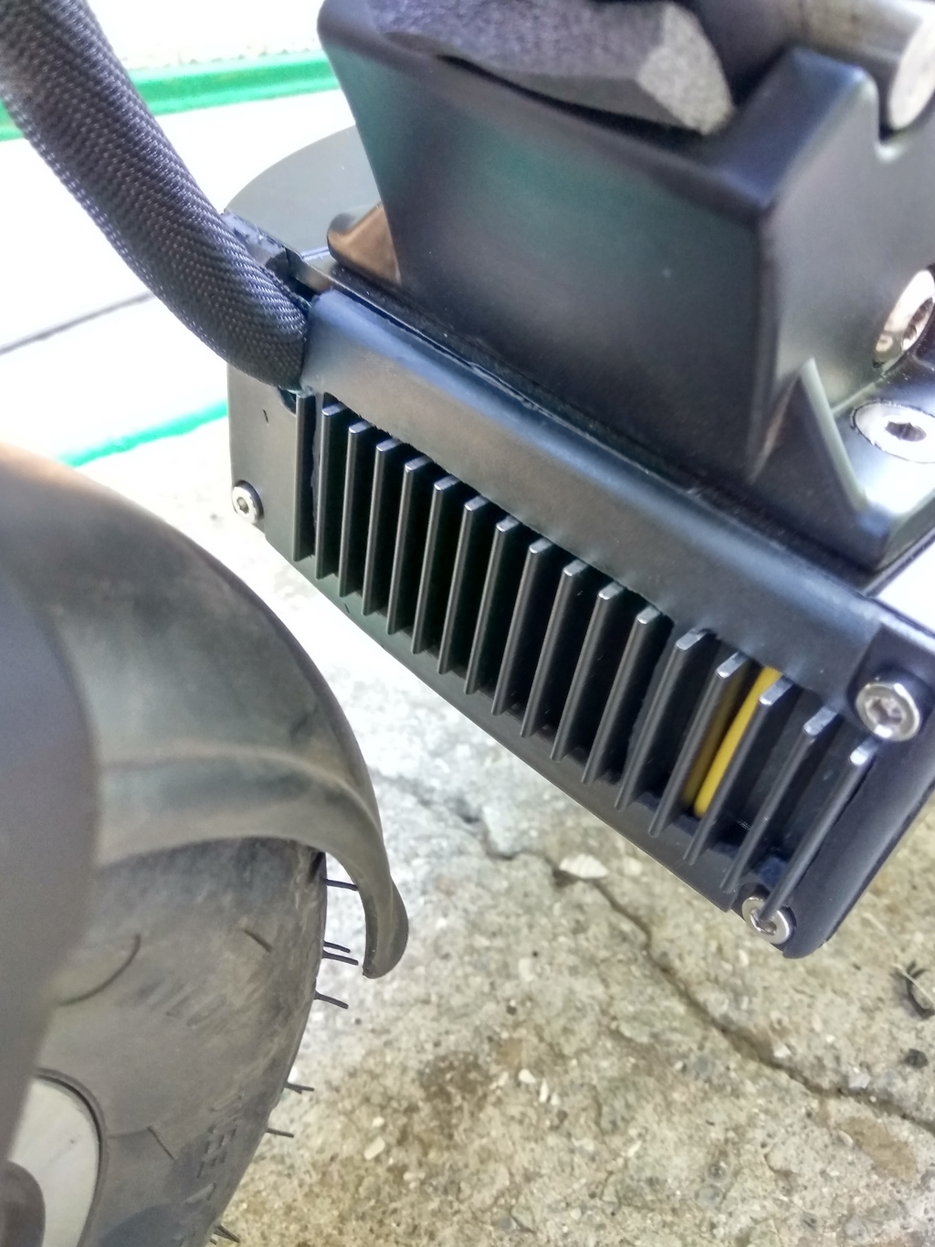

Sr-Rm
#1565

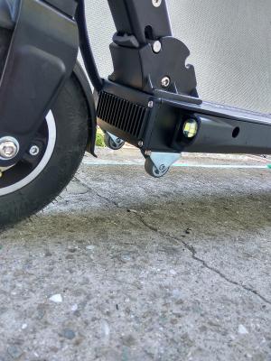

Дыряво и эффективно (Для Крыма)
Позже гидро-изоляцию сделаю.
Места там конечно... Я китайцев проклинал писец. Я быстрее радиатор присобачил, чем провода "уложил".
И мебельные колесики за 120 рублей пару. :)
