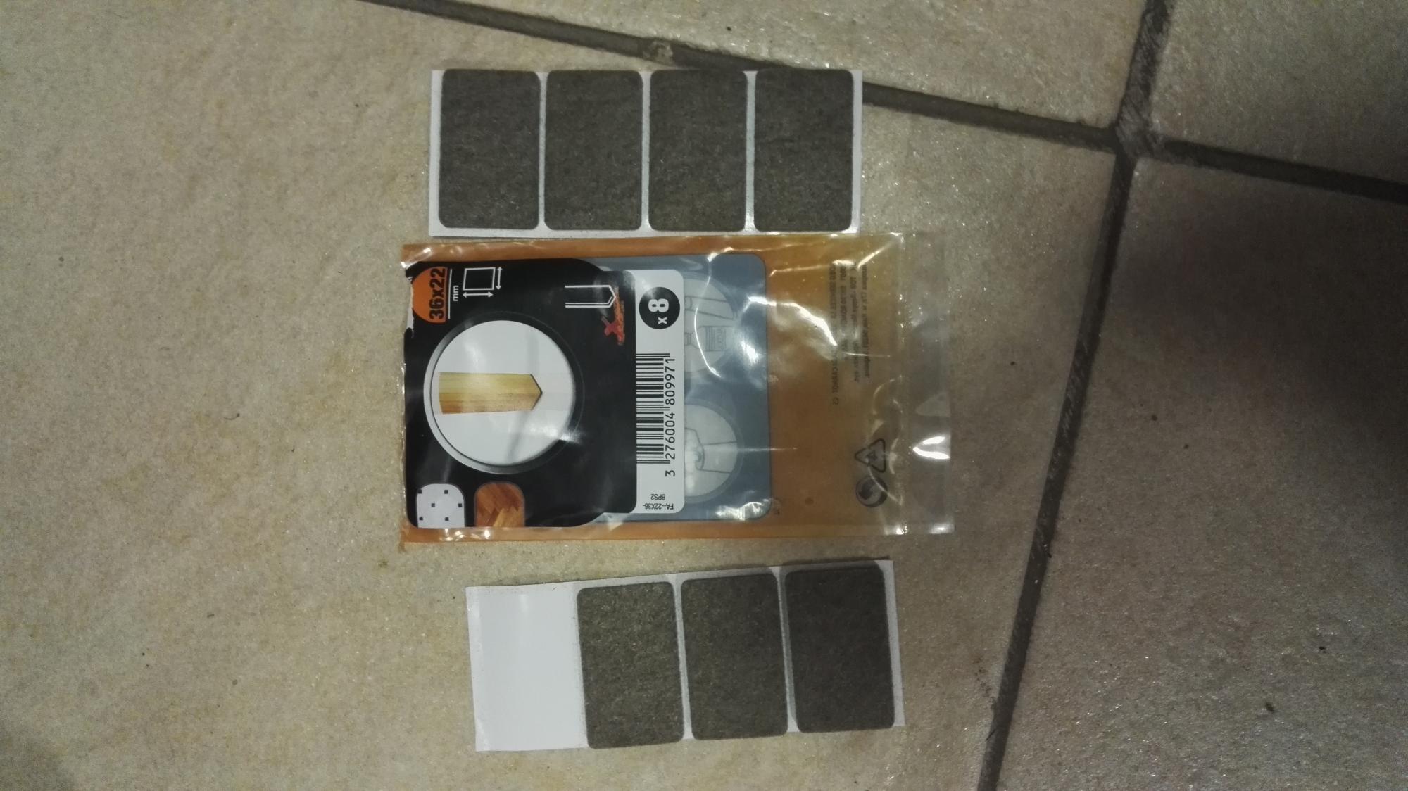

Отвалился у меня сегодня кусок резинового Lays с механизма складывания, прикупил войлочные штуковины для ножек мебели в Леруе, стали как родные. Посмотрю как будут держать нагрузку, будут ли проминаться.

[user]zloj[/user], хардкор

стильно смотрится :bravo:

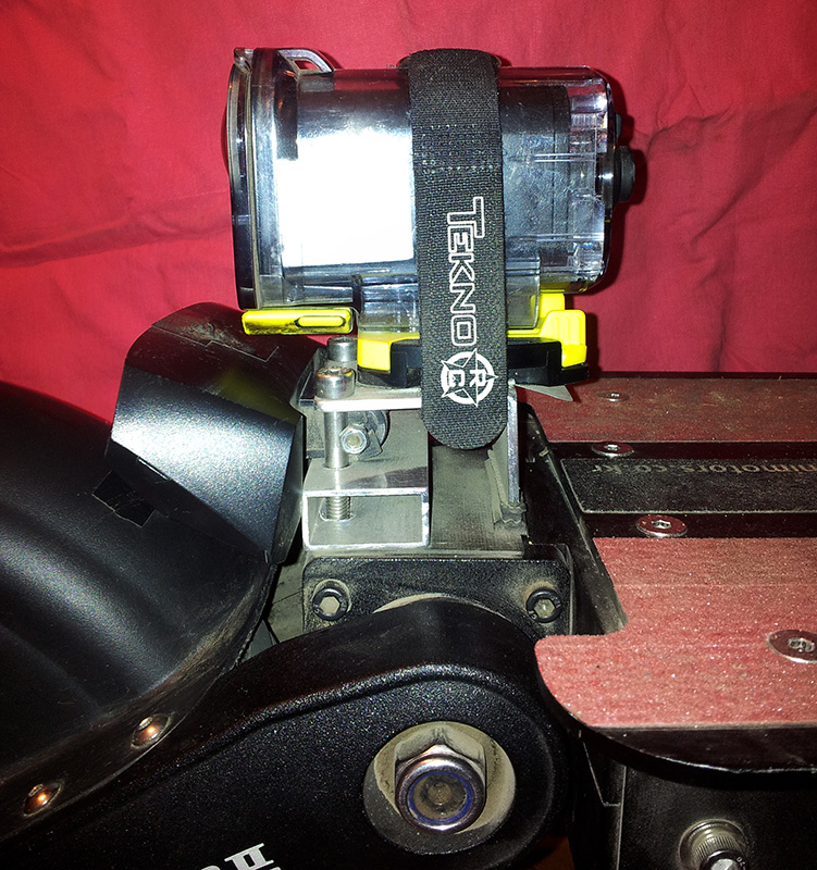

Одна на рулевой, вторая на месте, куда крепится сиденье на Дуалтроне. Сиденья у меня нет, поэтому задняя камера очень низко расположена.

Какой нибудь кронштейн специальный сделали? Просто не первый раз вижу в разных роликах запись с такого ракурса,

Слепил из того что было. :) Надстройка к крепежу габарита.

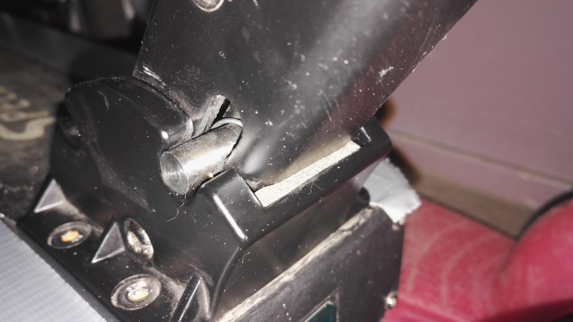

Подскажите, пожалуйста, кто знает, эта вылетевшая гайка насколько важна? Гайки открутились (не были затянуты) с двух сторон, заметил только что, километров 15 точно ехал без них, вроде, ничего не болтается и не планирует отвалиться. И если важна -- по каким параметрам можно найти эти гайки/винты?
Mr_Hurma_xD
[user]lonz[/user], держится только за счет упора амортами. Это главная ось и ее центровкой и фиксацией занимаются как раз эти болты.
На кочках потеряете :) Поймете когда сложитесь  :laugh:

+1
Без этих болтов не двигаться ни в коем случае!

Ох е. Глянул у себя тоже отвалилось с одной стороны  :facepalm:

Надо на фиксатор резьбы ставить.
