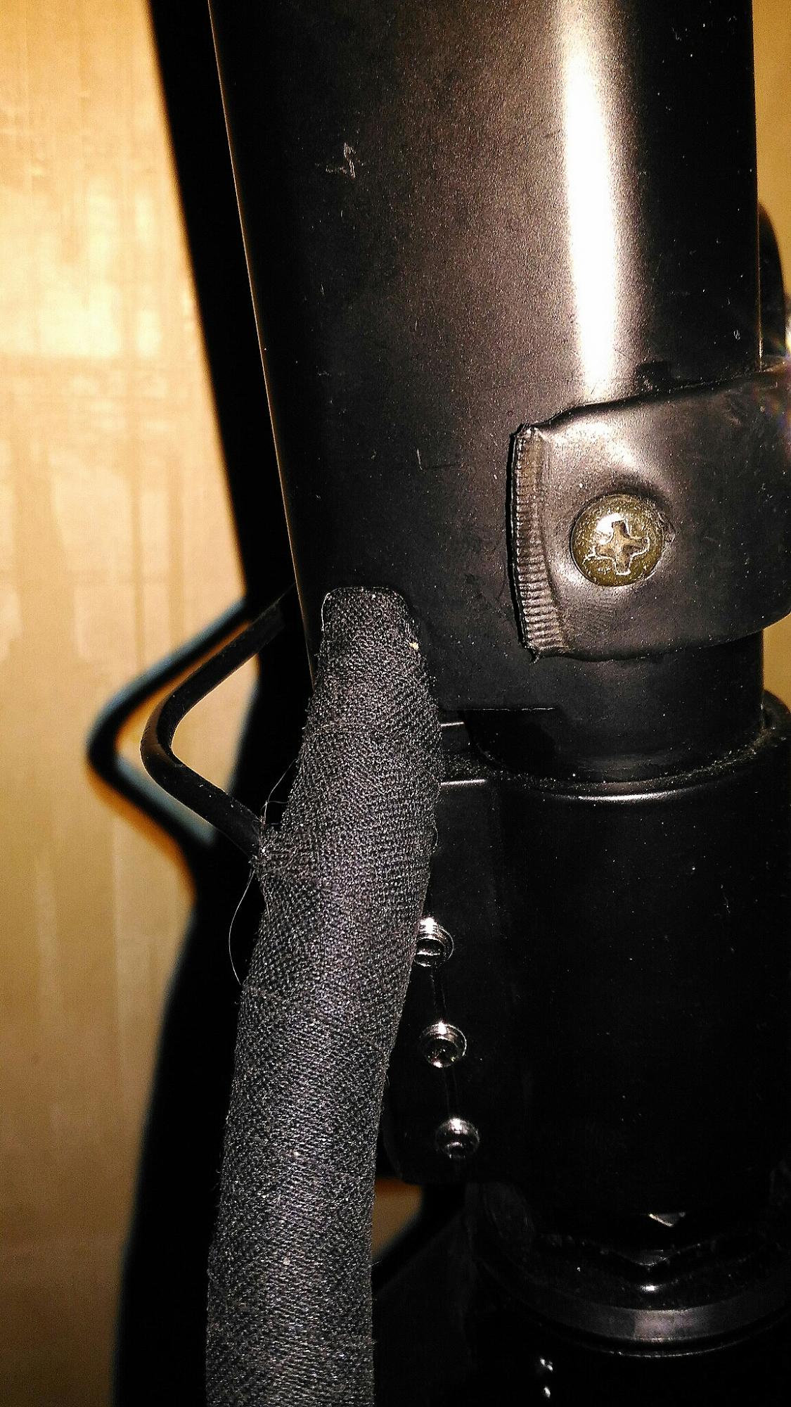

[user]quadlike[/user], я напрямую от акб через пред и выключатель вынесенный на руль подключил, что бы не экспериментировать.

bambirtuya
[user]quadlike[/user], в стойке места совсем мало под жгут, я включение штатных фонариков хочу на руль перенести.чувствую трос переднего тормоза придётся снаружи пускать.

bambirtuya
[user]quadlike[/user], я про жгут от руля в деку. там можно как то чего то переконнектить?
quadlike
#1735
Как вариант взять металлорукав в пвх оболочке тонкий и пустить в нем одножильными проводами, чтото витой парой кинуть. В этом же рукаве и трос. Сложность как-то цивильно закрепить в стойку руля, в деку думаю зайти  рукавом сверху, справа от мех. складывания, над пластиком с фарой. Под пластиком нормально скоммутировать хоть ардуиновскими штырьками), разъем фазных проводов(мт60 в идеале) вообще надо к колесу поближе.

bambirtuya
[user]quadlike[/user], Ваша идея о металлорукаве натолкнула меня на мысль о кабельной металлической оплётке. короче, надо думать.

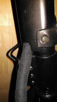

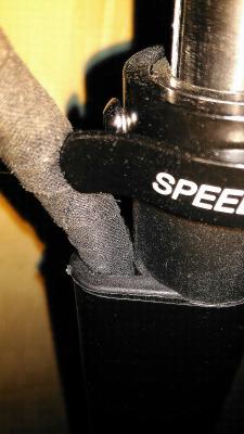

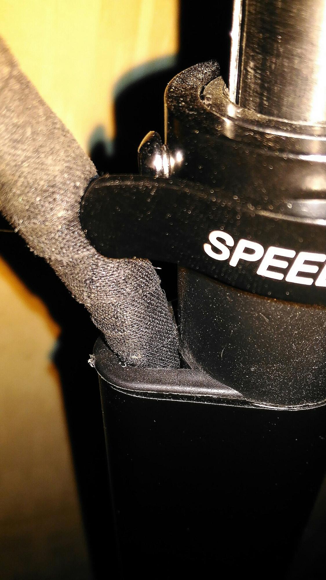

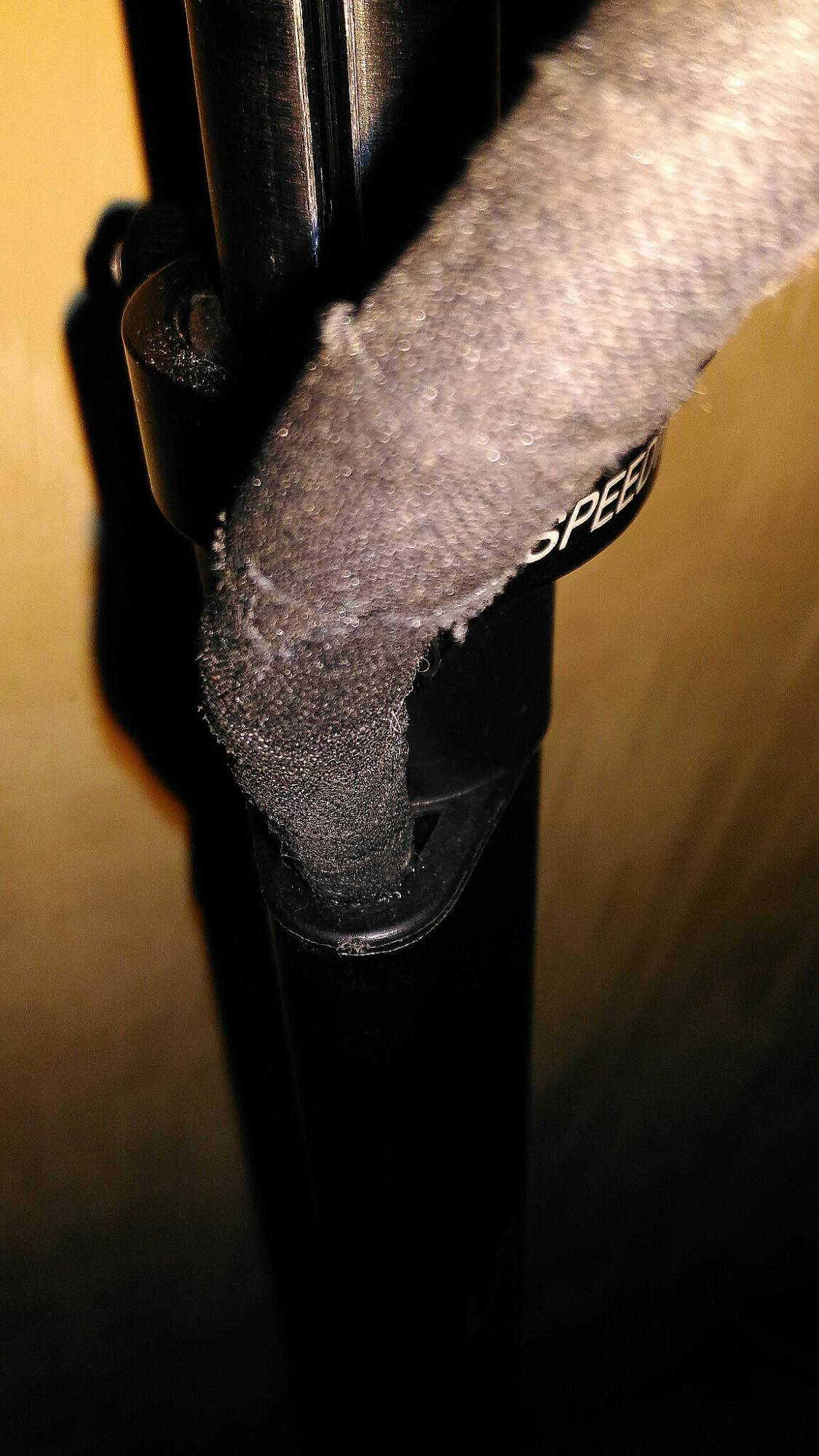

bambirtuya
#1738
[user]quadlike[/user], я понял. внутри самой стойки место то есть, вопрос в выходах из неё, что бы провода не перетирало краями. я тесой подкапотной подмотал пару слоёв, ну очень плотненько стало, практически не шевелится.
