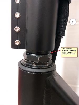

А теперь с комиксами :dance:

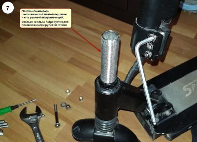

Только основные шаги, остальное будет понятно в процессе.
Покупаете если нет, длинный торцовый ключ как для регулировки пружин маятника №6
Покупаем если нет графитовую или тефлоновую смазку, они подойдут лучше всего из за своей консистенции.
Покупаем уплотняющую сантехническую ленту

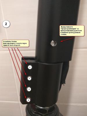

1. Ослабив фиксатор руля, спускаете его в самый низ.
2. Ослабляете  болты фиксирующего хомута через один по пол оборота
    Выкручиваете "предохраняющий" от прворачивания руля болт в нижней трети рулевой стойки.

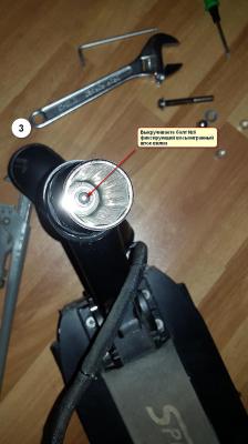

3. Осторожно! снимаете рулевую стойку,чтобы случайно не повредить провода в оплетке.
4. Выкручивает фиксирующий восьмигранный шток вилки болт №6.
5.Запоминаете расположение деталей

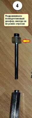

6.Подравниваете полиуретановый демфер (иногда он не ровно отрезан), чистите если нужно от метал. стружки верхнюю часть рулевой стойки, - под демпфером у меня было много  ее

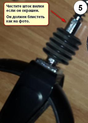

7. Чистите шток вилки если он окрашен.
8.1 Наносите смазку на резьбу внутри штока
8.2 Наносите смазку на сам шток ( без излишка, она все равно вытеснится)
8.3 Обильно купаете в смазке саму пружину, так, что бы она вся была ею покрыта и содержалась обильно между ее колец и в середине (далее чавкая, она внутри стакана будет ее подкачивать на шток)
8.4 Вставляем пружину внутрь рулевой направляющей, следом за ней правильно вставляем  сам шток, так, что бы ограничители правильно ограничивали его повороты.
8.5 Слегка смазываем сам демпфер снизу и под шайбой сверху
8.6 Удерживая вилку, вкручиваем и притягиваем болт до нужной степени мягкости хода амортизатора
9. Плотно обматываем сантехнической лентой верхнюю часть рулевой направляющей ( труба с нарезанной резьбой), столько сколько потребуется для плотной насадки рулевой стойки
10. Насаживаем рулевую стойку до упора к гайке рулевого стакана, поднимаем руль и центруем весь узел.

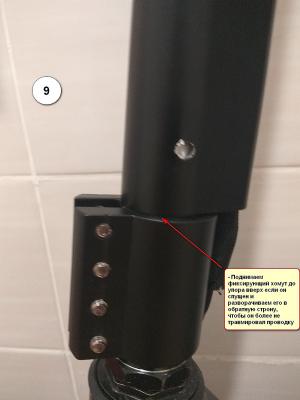

11. Поднимаем фиксирующий хомут до упора вверх если он спущен и разворачиваем его в обратную строну, чтобы он более не травмировал проводку (не эстетично, но практичнее намного)
11. Смазываем болты смазкой (иначе дико будет подъедать алюминий) и затягиваем по по обороту через один.
PS. Болт который предназначен для блокировки проворота, можно не вкручивать, лента очень плотно удерживает и амортизирует всю стойку.

[user]Sr-Rm[/user], почему на 7ой фотке 3 винта?  O_O
linelinn
Потому, что это фотка выдернута от другого пользователя, который разбирал 3 версию, у нее было 3 винта, у 4 - 4винта. У пятого будет 5  :-D
