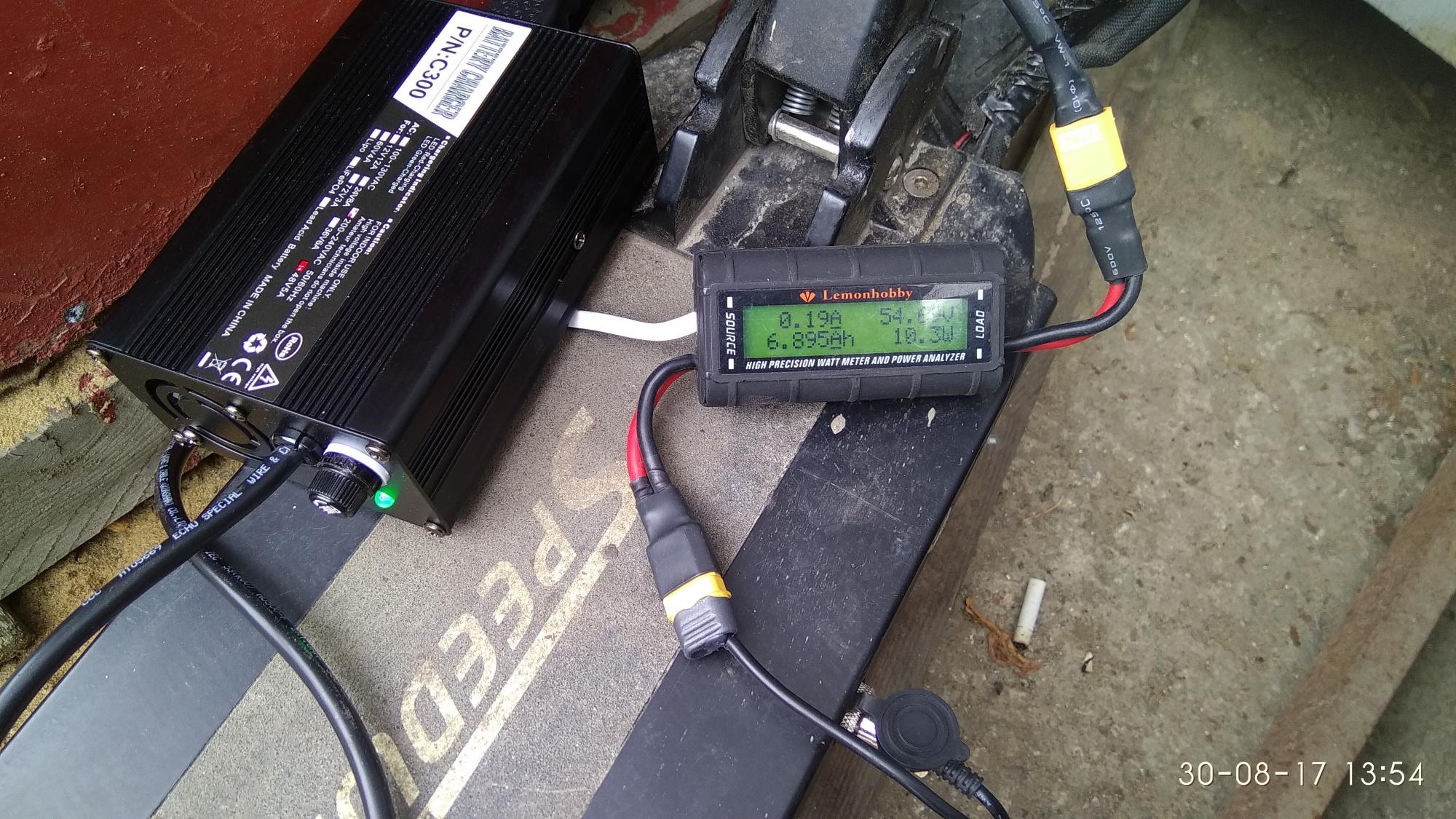

А я врезал пару хт60 на провод зу и теперь при зарядке вижу сколько влилось, какое напряжение, и какой идет ток. менее 0.3А загорается зеленый индикатор, и постепенно падает до 0. сделал для того, чтобы использовать второе зу на 5А.
А зарядники лучше подлкрутить до 53,9-54в

filka123321
Короче у всех по-разному, потому на свой страх и риск обращайтесь с электрикой. :)
[user]quadlike[/user],
До нуля падает при каком напряжении? Сам хочу сделать такую тему на ЗУ.

[user]filka123321[/user], тк фаза CV то напряжение постоянно 54.6-54.7. но у меня нет ИОНа чтобы проверить ваттметр, который я забыл упомянуть в прошлом сообщении :facepalm:. Ваттметр 60v130A двухстрочный.
Это второе зу)
