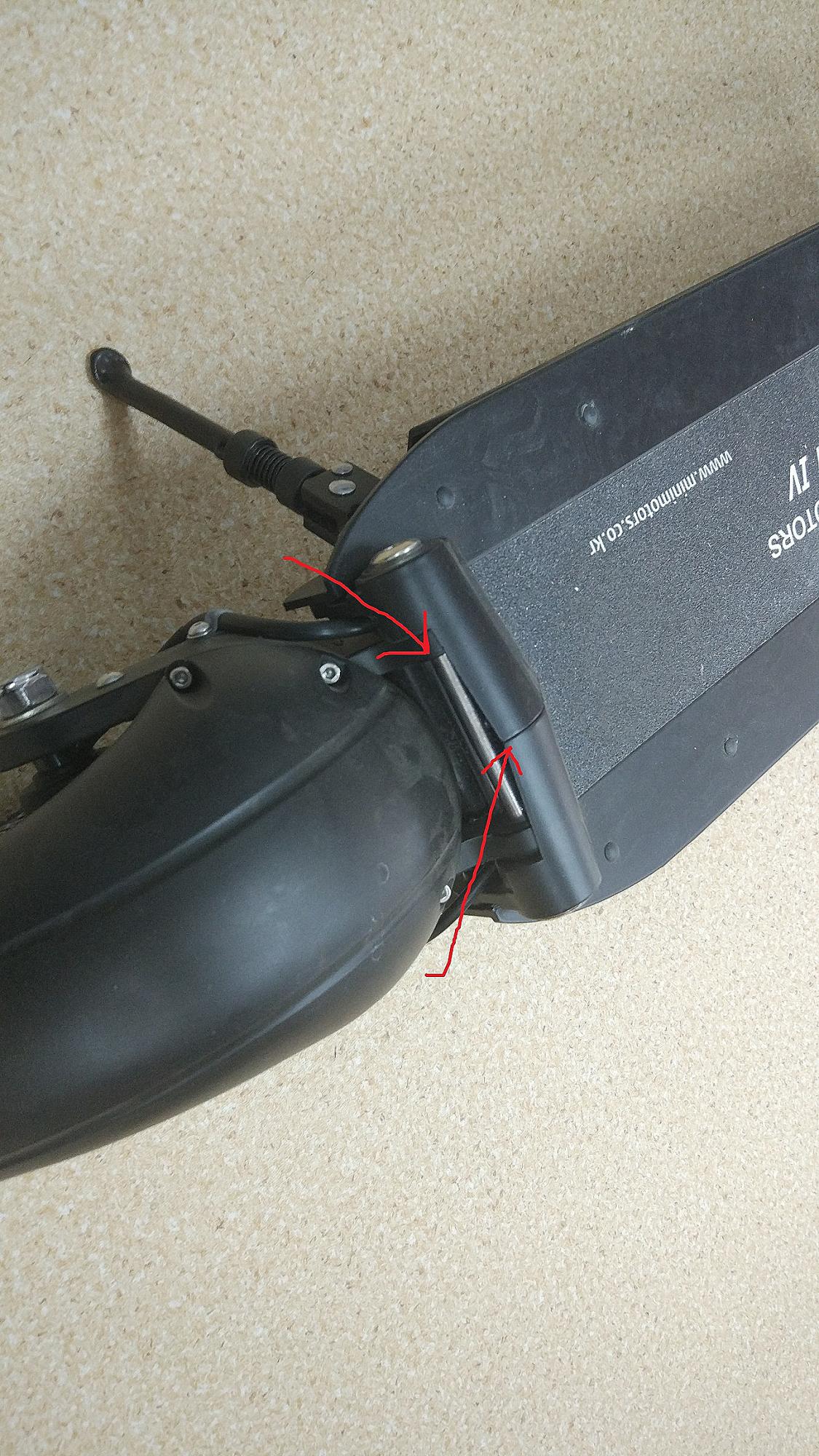

3й день на работу на минике...
перетаскивания через ЖД мост. стало напрягать
есть готовые идеи крепления ручки-хваталки на зад? дабы очень удобно его перетаскивать 2мя руками , но не удобно держать пальцами за щель сзади......

GiroMen
[user]Bloody[/user], чем неудобно? Нормально там держать
Es4
G2 pro
Bloody
Два пальца засовывается , три с натягом
Zero 9 52v LG
Gotway MCM5
GiroMen
[user]Bloody[/user], так надо за дно, там где пружины держать
Es4
G2 pro
Bloody
да там потом рука вся грязная что ппц...
т за черную штуку я беру. вроде я видел ( в тебе дуалтрона) , но не могу найти. кто-то ручку туда делал

Demonstriker

Demonstriker
Как вариант, дверная ручка  с металлическими пластинами выгнуть чтобы подошло под ось. просверлить отверстия и посадить на болты держателей оси.
GiroMen
[user]Bloody[/user], у меня там грязи нет,но вообще я с собой губку беру чтоб очищать от грязи

badslem
Для себя нашел достаточно удобный вариант таскать миник. Выворачиваю руль в бок,  рулевая колонка становится плоской и удобно ложится в ладошку. Хватаю за неё в районе складного механизма и поднимаю на уровень плеча в одной руке. Вся нагрузка на спинные мышцы, рука и плечо не устаёт , он просто висит на вас. Мне показалось очень удобно. Я его так по лестницам всяким таскаю и тп
