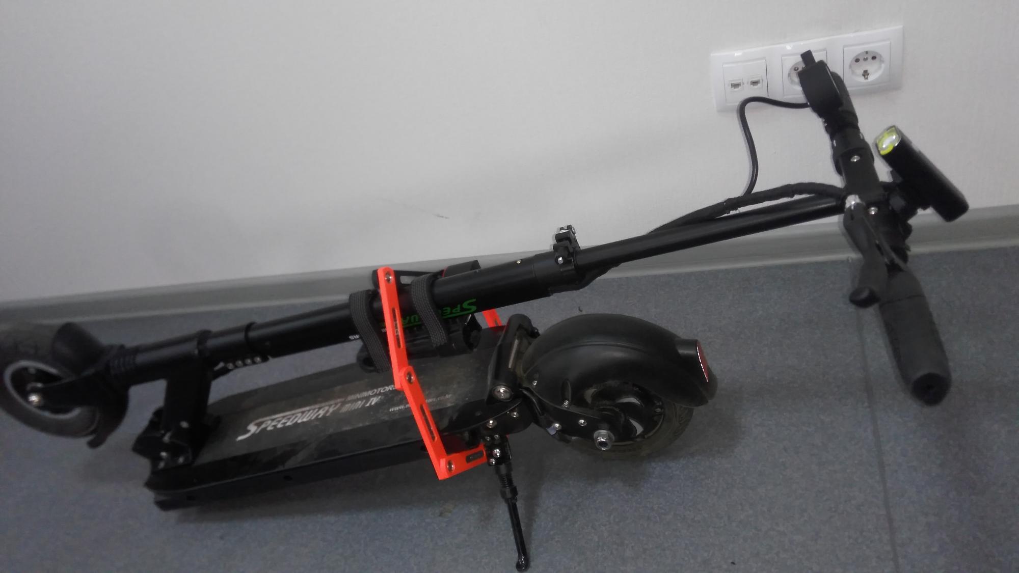

sergsap
Цитата: Grin9 от 13 Сен. 2017 в 12:34
[user]sergsap[/user], а с такой защитой не получится просто сложить руль и просунуть его или деку через эту защиту?
Можно, но уже зацепить за что-то будет проблематично
