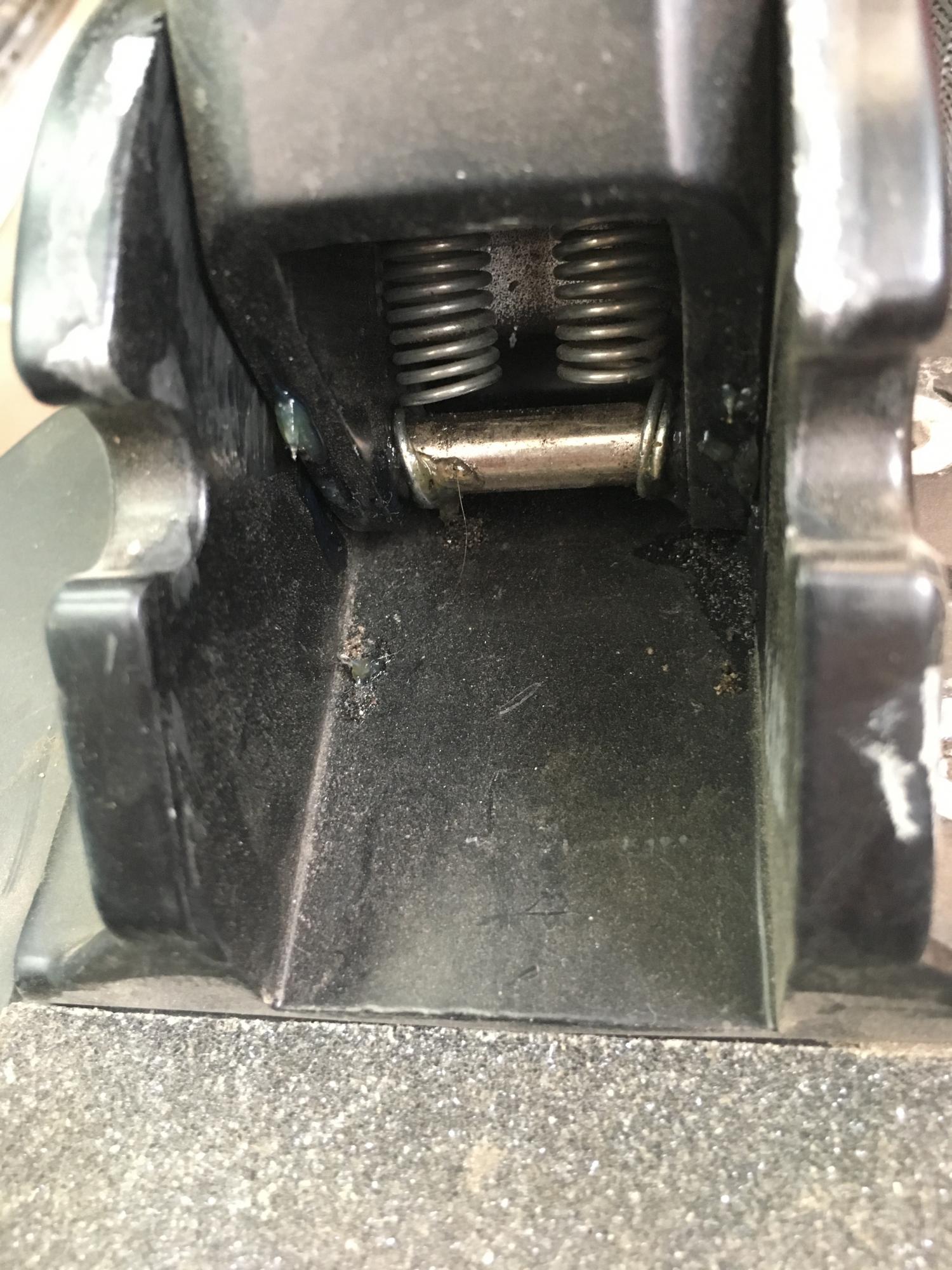

Забрал вчера из сервиса. Заменили аккумулятор. Но впечатления от сервиса неоднозначные. По словам первого позвонившего сотрудника, аккум заменили только для моего спокойствия, так как они его разобрали, протестировали, и свою ёмкость он набирает, на вопрос а в чем причина малого пробега и низкого напряжения на аккуме после зарядки, дал трубку другому, тот уже сказал что они его не разбирали и не тестили, но проблем больше не будет. Оставлял также и зярядное, которое как потом оказалось они отправили на завод вместе с аккумом. После длительного ожидания, выдали мне зарядное от старшей четверки на 58,4В., а для моей модели привезут через 7-10 дней. Причем данное на замену зарядное оказалось нерабочим (прозвонка выявила перебитый сетевой шнур). После заряда аккум показал положенные 54.5., так что проблема ушла. И складной механизм прикручен к деке с одной стороны вот такими красивыми болтами (винтами):
Mr_Hurma_xD
[user]filka123321[/user], расскажите дуракам, какая разница узлу складывания от того, что за колесо будет стоять спереди ?
[user]denspec[/user],  что за сервис ?
