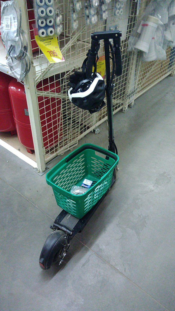

[user]GiroMen[/user], у меня миник тоже для повседневного использования. Езжу на нём каждый день на работу, по магазинам, в пункты выдачи всяких заказов и т.п. Очень удобно, желания заменить на более лёгкий не возникало ещё.
В торговых центрах выглядит это примерно так:
