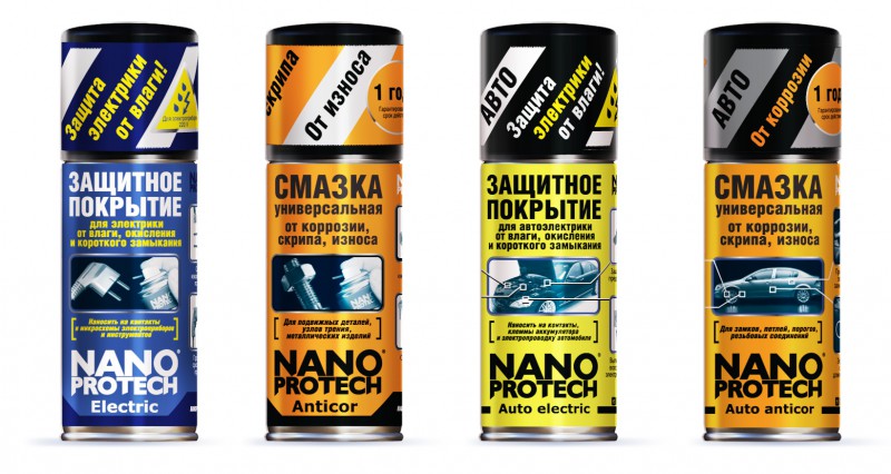

Demonstriker
Цитата: GiroMen от 20 Сен. 2017 в 13:12
Самокат с которым не заскучаешь. Смазал задние пружины теперь ничего не долбит, а я то думал это контроллер весело стучит.
Теперь снова механизм складывания трет и трещит, видимо вд40 испарился, придется графитом смазать, он конечно отвратный но должен дольше сохранять свойства
только не графиткой )) потом отдирать ее :neg:, в автозапчастях можно посмотреть суперсмазку в спрее нанопротект, есть несколько видов с том числе и жидкая изоляция для проводов ,  в принципе юзал на уличных механизмах,  вроде держиться, не высыхает, влагу вытесняет.
GiroMen
[user]Demonstriker[/user], а зачем отдирать?
