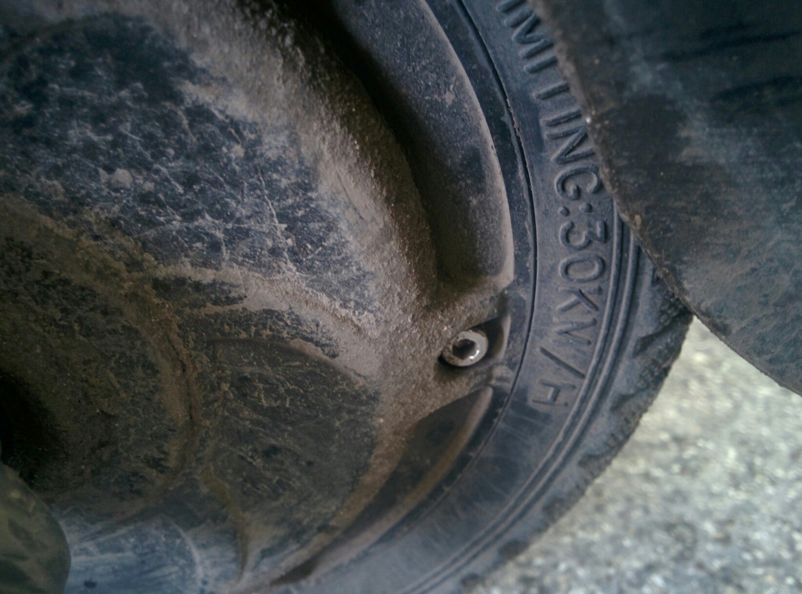

[user]yuryur[/user], я бы обратился по гарантии, если бы она у мегя была и если бы батарея с самого начала после полного заряда не проехала хотя бы 30-35 км с частыми разгонами и на хорошей средней скорости. Там батарея емкостью 730 в/ч и мотор судя по графикам замеров около 700-800 в/ч на полном газу потребляет. Значит почти час на самокате можно топить выше 30км/ч при живой батарее. Я топил около 40 минут почти на полном по набережной, проехал 20км и батарея после этого смогла принять около 60% заряда, что подтверждает догадки. Другое дело, что резина теперь немного отходить примерно на 1мм стала от колеса, если покачать ее. Похоже не любит моя резина нагрев мотора даже до 50-55 градусов( Вчера проезжал в бот саду райдер на дуалтроне)
GiroMen
[user]djonny[/user], ну как бы на шине указано что скорость 30 предельная и если превышать то она будет перегреваться

djonny
Жаль, если 30 предел( Неужели никто с весом от 80 не ездит на полном газу подолгу? У шина растягивается что ли от нагрева?

вес 85 у меня, езжу по утрам на электричку... складываю, беру в руки его и мотор-колесо так приятно греет...  :-D А вообще да, видно, что от нагрева покрышка чуть слезает.
я езжу на полном газу там где дорога и условия позволяют. вес 77-78 в трусах. только я не пойму где эта 20ти километровая набережная, что можно топить всю дорогу на максимуме?

Кстати по поводу задней литой покрыхи.. Присмотрелся, а у меня с одной стороны слегка покрышка идёт внахлёст на мотор-колесо по всей окружности, а с другой всё вровень. У кого-нибудь есть такая штука? Опасно ли это?
