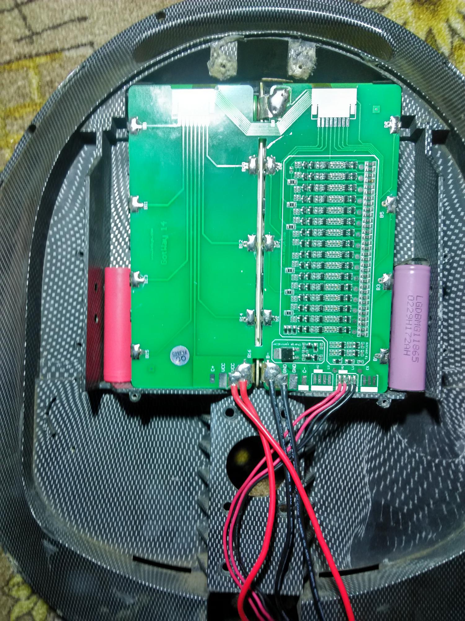

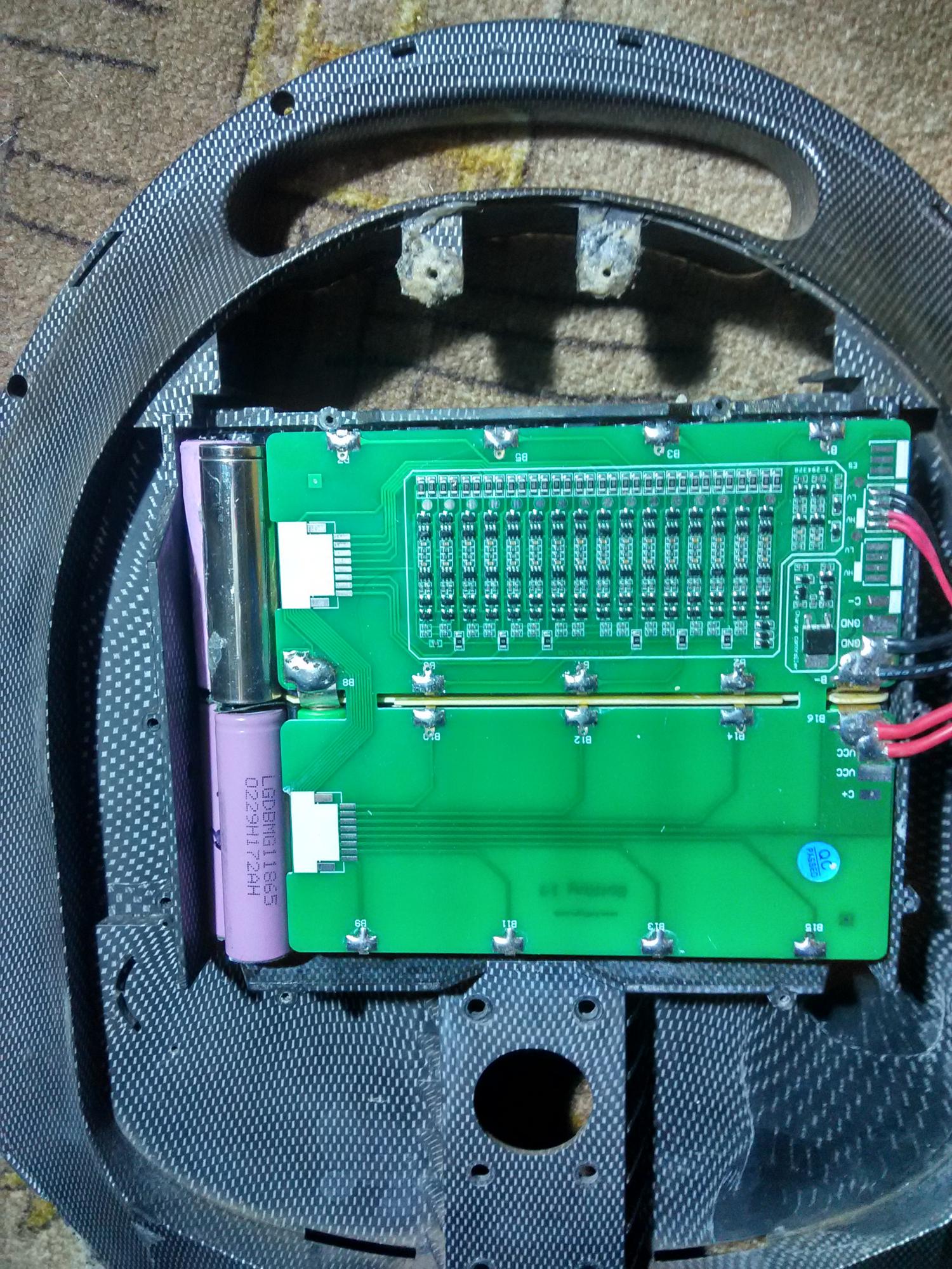

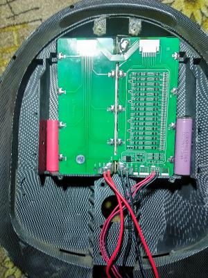

ну в принципе можно добавить вот таким макаром
только еще сверху во второй ряд добавить пару и вынести пару чуть дальше, либо собрать не трапецию, а прямоугольного сечения, и тогда возможно даже влезут 40 штук (нужно примерять и прикидывать крышку, т.к. может начать выпирать.
А еще можно просто скомпоновать чуть иначе
правда тут придется срезать стенку и опять не факт что крышка точно легко закроется.
В любом случае напихать относительно аккуратно в корпус мсм4 можно 100 элементов точно. Как пример, тут 96  - https://electrotransport.ru/index.php?msg=896411
