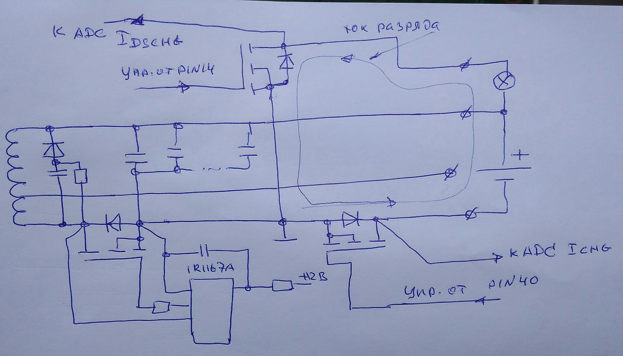

Вот только автор не учёл отсутствие во время заряда падение напряжения на внутреннем диоде Q10, так как он открыт, от чего показание завышено на 0.7В.
Не понял, почему показание завышено на 0.7В? Q10 который из этих трех? https://electrotransport.ru/images/4/y2jn9k.jpeg
У Вас нет схемы? Вроде она не секрет. На Вашей он справа нижний, по минусу АКБ
