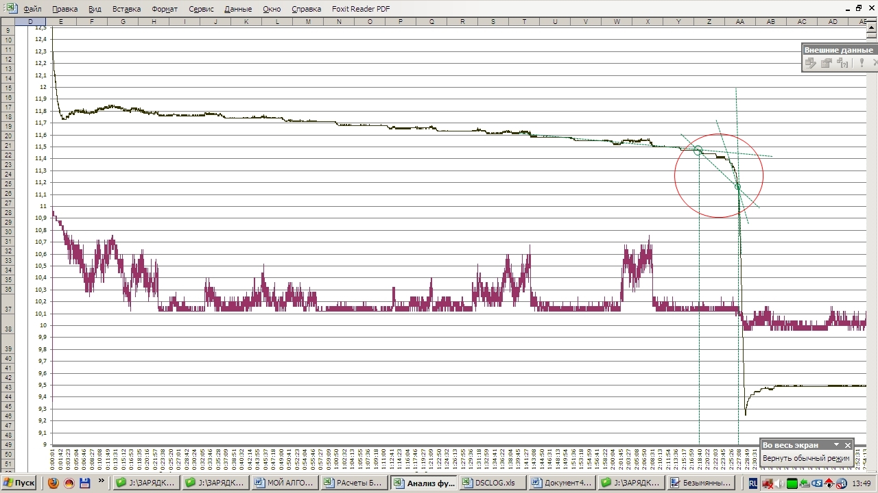

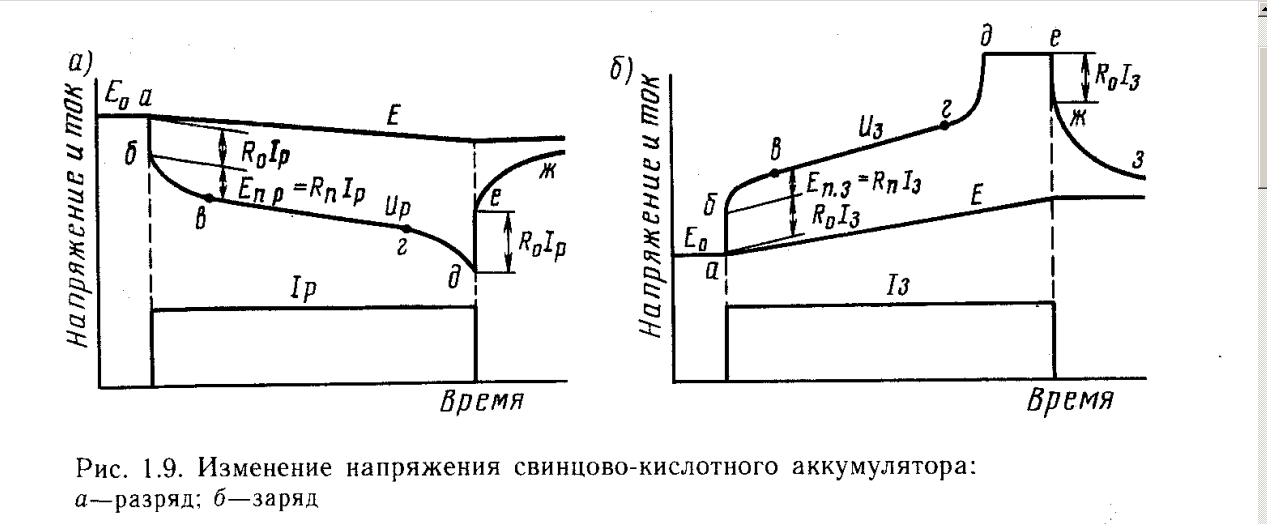

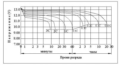

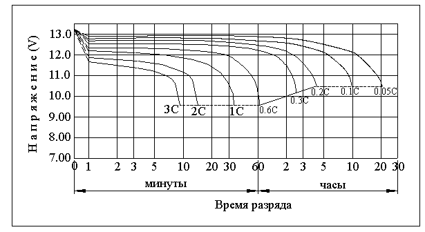

В "граммах" это примерно будет >= [b-b]8мВ/сек[/b-b] [b-b]с ускорением[/b-b]! ..  (т.е. ..... 0,05мВ/с...  0,1мВ/с ..  2мВ/с ..  [b-b]8мВ/с !!!! тормозим!! [/b-b])
Обратите внимание, при РАЗРЯДЕ вначале идет гипербола - скорость падения напр. замедляется плавно переходя в почти прямую линию (основная фаза разряда),  а в конце разряда идет порабола, т.е. увеличение скорости падение напр. !
Ускорение падения напряжения ( [b-b]> 5..8 раз[/b-b])  ИЛИ ([b-b]+[/b-b]) порог скорости падения ( [b-b]>=8mV/s[/b-b] ) ИЛИ порог ( [b-b]10,8В[/b-b] ) напряжения при разряде - должны дать нам четкий критерий окончания разряда или обнаружить уже разрядившуюся банку!!   Ускорение падения скорости напряжения (порабола) - даст нам отличить начало разряда от конца разряда, потому что вначале падение напр дает гиперболу, т.е. снижение скорости падения (как в паузе при заряде).

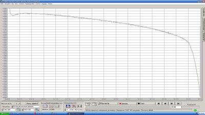

П.С. Чтобы точнее были цифры, хорошо бы сделать подробный, точный  (или где-то взять) лог разряда или несколько и провести анализ..  я взял первый попавшийся..  расчеты делал на скорую руку, так что точность не гарантирую.
Кстати на этом графике, одна банка похоже ушла в аут раньше времени.. резко где-то в 7-8 раз увеличилась скорость падения на участке 11,8-11,9В.. за время прим 30 сек
Нашел подходящий лог импульсного разряда как раз АКБ с явно плохой банкой, график идеальный с точки зрения проверки.. хуже некуда, ток скачет как угорелый, напряжение импульсное не пойми какое..  ни какой линейности и стабильности, ни нормальной точности, ни нужного числа выборок в секунду.. но и то хорошо, что хоть не за полминуты 1 выборка..
Пробовал простым вычитанием напряжений и деление на период - минимальный 1 секунда. .. такой способ малопригоден, потом с усреднением в 9 в 20 в 30 и в 60 выборок..   При 60 выборок идеально определяется конец, но поздновато.. надо снижать порог скорости снижения напр.  Оптимально при 10 выборок..  если еще поработать над алгоритмом вообще будет гуд!
Получилось сделать в Excel алгоритм, четко определяет конец разряда, фиксирует там где надо, на - 11,39В (График с спойлете).  Осталось воплотить в программе на МК.   (прилагаю вложенный файл)
