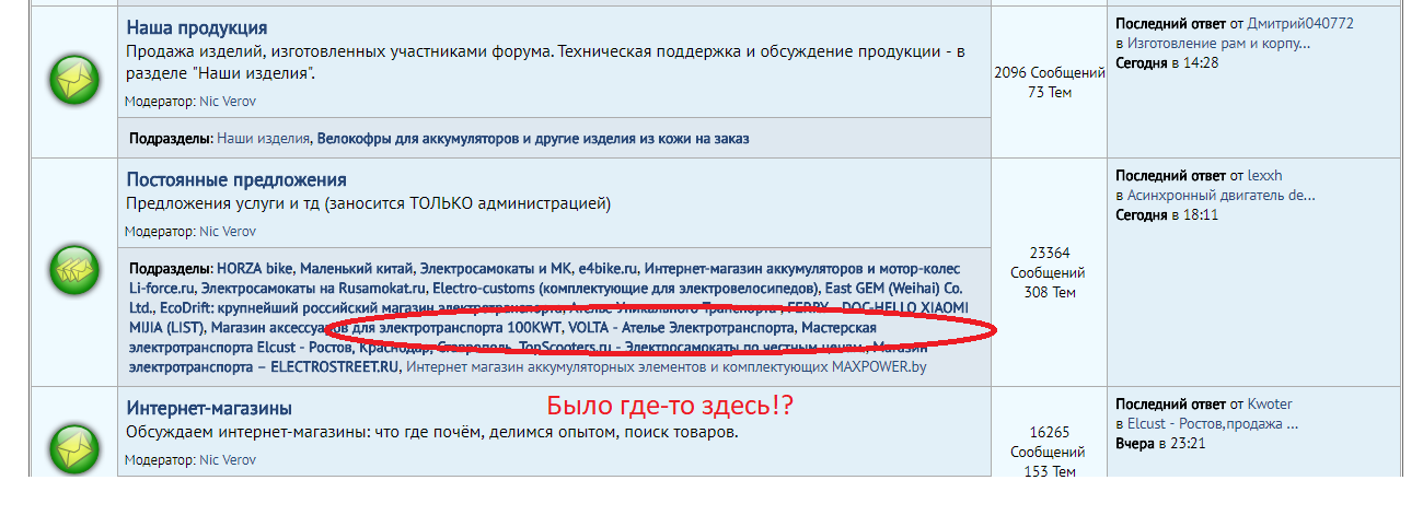

Серик
Здравствуйте, Уважаемый Alex_Soroka!
Прошу прощения, а куда делся Ваш раздел в рубрике Постоянные предложения?
Пару часов назад еще было!
Мне он нужен для обслуживания Версия5!
