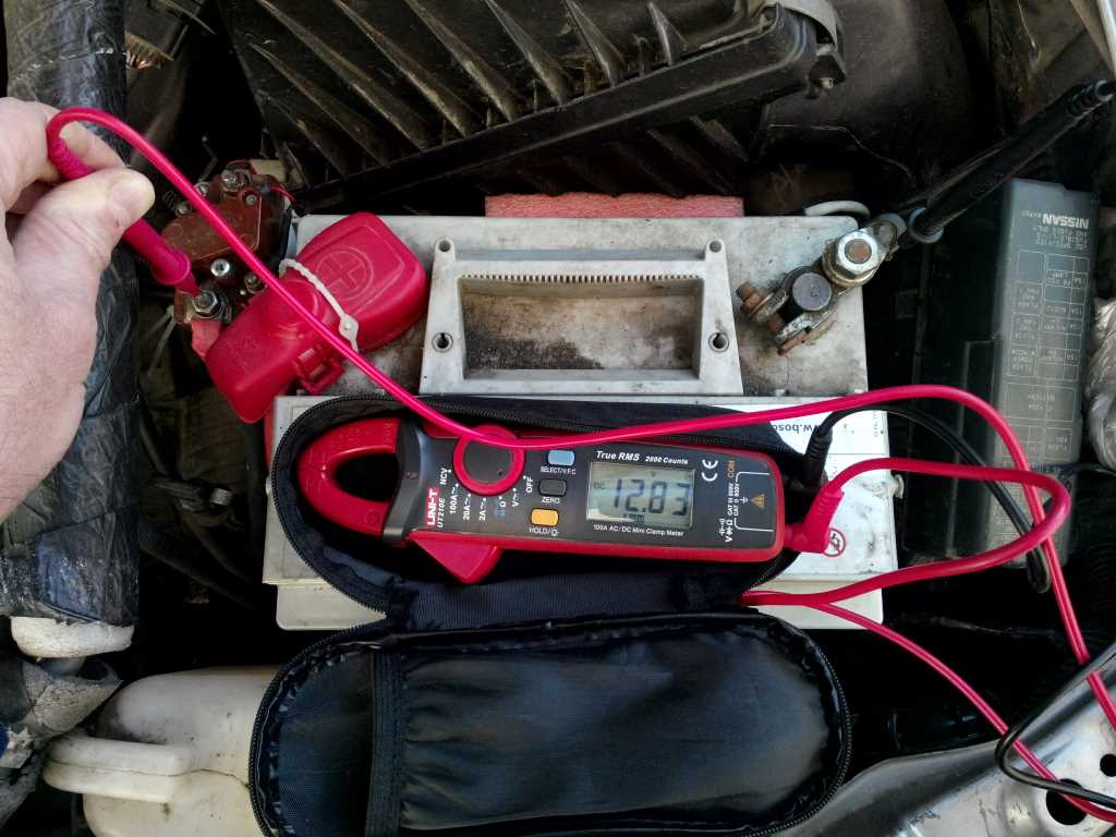

Для статистики, по двухбатарейной системе питания:
Стартерная батарея 15й месяц не снимается с авто, и перед запуском эксперимента тоже не дозаряжалась... Причем та самая батарея, которая уже была подготовлена к утилизации...
Сделал снимок для истории. НРЦ после ночной стоянки при нулевой температуре:
Как можно убедиться, степень заряженности батареи 100%.
Решил продолжить эксперимент. Пусть эта, почти умершая в стандартной системе питания батарея, продолжает работать в качестве стартерной до тех пор, пока мне не надоест, либо действительно не умрет.
Пока же она чувствует себя совершенно нормально, признаков умирания не демонстрирует.
За все это время пару раз снимал клеммы для зачистки контактов, но батарея ни разу не снималась и не заряжалась внешними зарядными устройствами.
Надо бы помыть ее, хотя бы на месте, пока еще плюсовые температуры днем бывают... Чистота для батареи критически важный момент. Через грязь могут возникать лишние утечки тока.
Кстати, тут и клеммы видно, о которых упоминал уже где-то на этом форуме. Латунное, луженое оловом тело, болт М10, на проводах стандартные клеммы. Очень качественные клеммы, очень хороший запуск двигателя.
Чисто эмоции: блин, как же это классно, не думать о стартерной батарее! Просто запустил двигатель и поехал, в любой мороз, и автозапуск не нужен.
