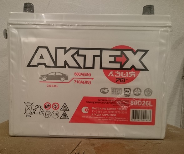

Цитата: Кass от 16 Окт. 2017 в 14:06
[user]xeus[/user], лебедка на авто стоит?
Из нештатки только усилитель 4х канальный и 2дин голова.  Сильно жрущего нет.
В общем я обменял три штуки по 600 рублей
на АКТЕХ 80D26L дата выпуска 09.17 за 3600р
На клеммах 12.85V,  плотность электролита 1.3
Внутри вот такой:
В магазине нагружали вилкой 11В держал. Приехал в гараж и тоже нагрузил своей самодельной на 1 минуту. Вольтметр врет, к показаниям +0,2В нужно прибавлять.

UDAV
Запомните этот "твит".   Вспомните о нем когда будете снова спорить со мной на тему "с завода не делают повышенную плотность".   Делают как видите.  Через 3 месяца будет 1.27 вот помяните мое слово.
