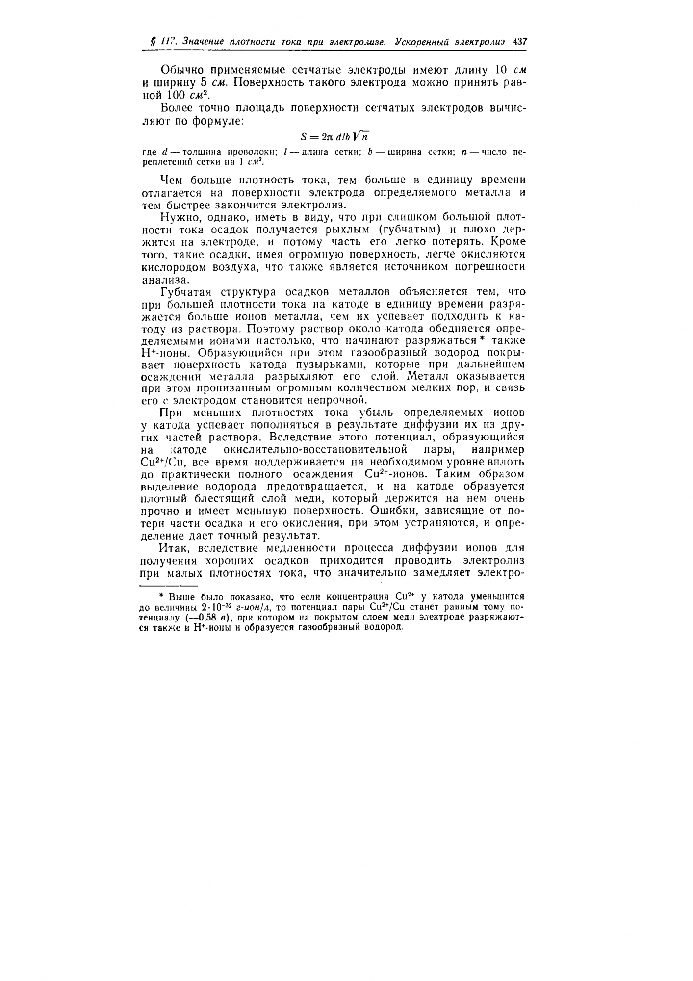

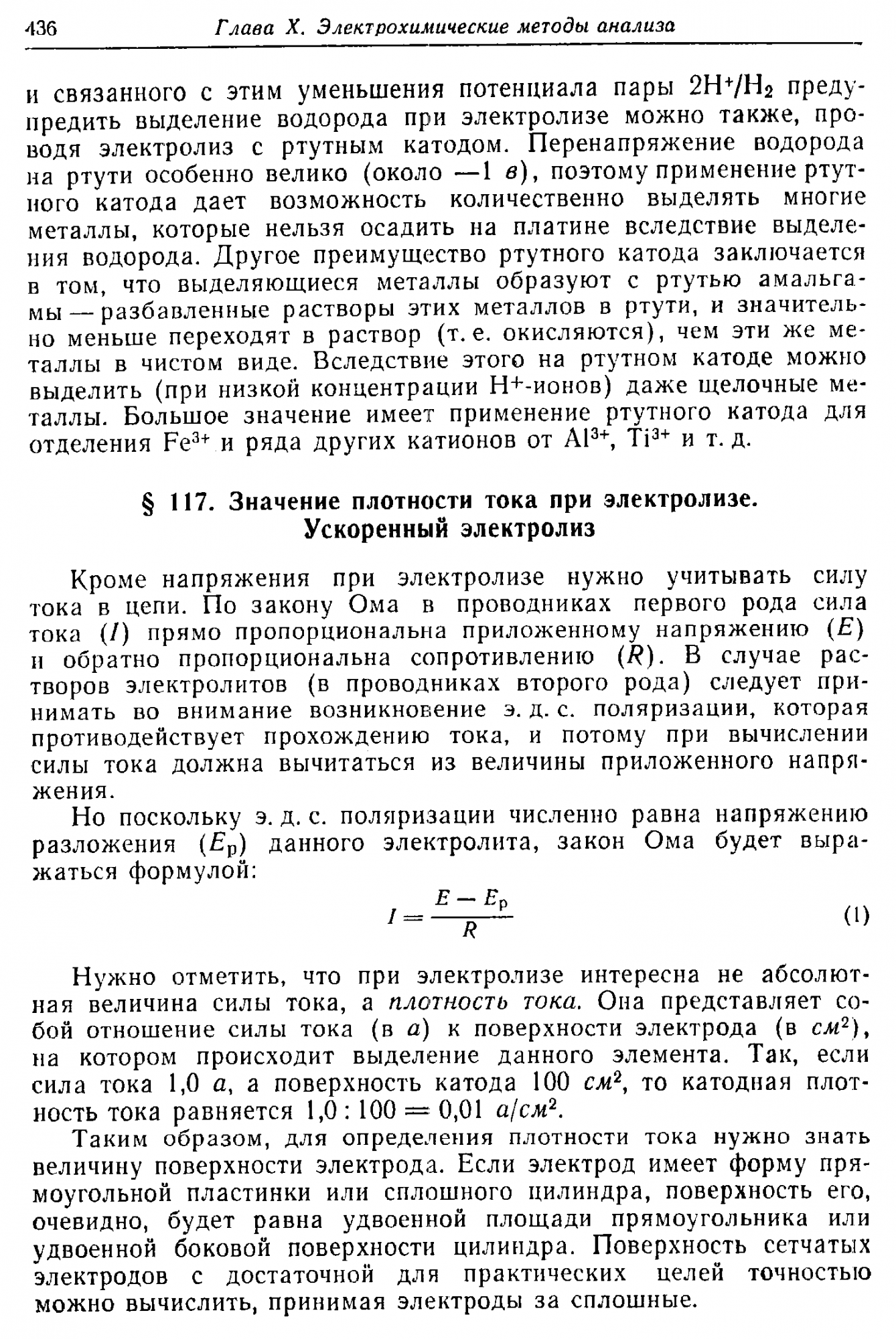

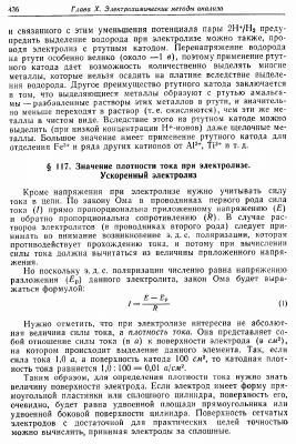

UriBas
#73
Цитата: UDAV от 25 Сен. 2017 в 14:47
Цитата: Кass от 25 Сен. 2017 в 14:09
Избежать электролиза вообще не получится, так как пластина заряжается на равномерно по ее площади, и в какой то момент часть пластины уже заряжена и разлагает воду, а часть еще нет.
А напряжение на этих частях пластины одинаковое или разное?
Если не ошибаюсь, там еще от плотности тока зависит.. (где-то мелькала критическая цифра 10А/дм2,)  Если так, то из за не однородности поверхности акт. массы, может произойти локальный электролиз.
http://chem21.info/page/054199175107063041103211098072005172121052082094/

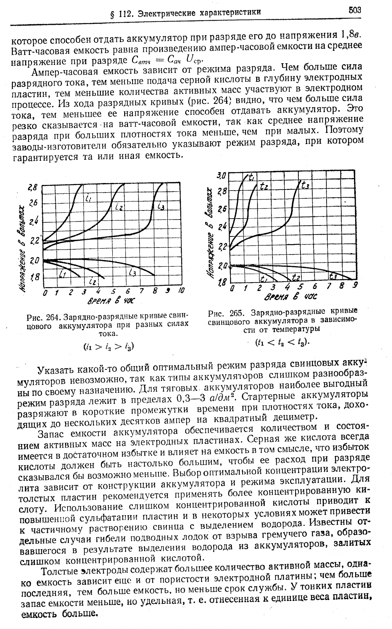

UriBas
Цитата: UDAV от 25 Сен. 2017 в 22:00Я пытаюсь донести суть - электролиз зависит от на-пря-же-ни-я  в первую очередь.    Можно и  полностью разряженную АКБ  заставить закипеть, лишь бы  у БП силенок хватило  напряжение  выше уровня начала электролиза удержать.
Это понятно, что для начала электролиза напряжение на АКБ должно достигнуть определенного предела.  Но если посмотреть на графики заряда, то видно, что значение напряжения, при котором начинается электролиз УМЕНЬШАЕТСЯ при увеличении тока..  т.е. локально электролиз может возникнуть до 14,4В  (2,4В) - гораздо раньше.
По графику видно, чем выше ток, тем больше стирается грань нижнего порога электролиза.  Мало того, еще влияет температура.. а на температуру опять же влияет ток.
На практике, когда к примеру тупо забивается порог в 14,4В, мы получаем электролиз гораздо раньше.. хотя  МК - программа думает, что все в норме.
UDAV
#76
[user]UriBas[/user], а может   просто растет интенсивность электролиза с ростом тока?    При условии,  что пороговое напряжение начала электролиза уже превышено.
Если Вы хотите что бы мы Вас поняли - Вам придется разжевать, что именно вы видите на графике  такого,  что позволяет вам делать  вывод
"что значение напряжения, при котором начинается электролиз УМЕНЬШАЕТСЯ ".
В моем понимании порог в какой то локальной области (точке)  определяется только легирующей добавкой и температурой (которую мы исключаем для простоты, считая, что все операции в АКБ проводят  приведя ее температуру к 20-25с).
Но, для начала, ответьте на вопрос выше.    Как вы считаете, при заряде током  0.1С,    в исправной не засульфатированной\не пассивированной  АКБ,  с нормальными (не "оптимизированными" в сторону экономии свинца) решетками,  напряжение  на разных участках этой самой решетки  отличается   хотя бы на сотку вольта,  или нет?     (Прикинуть просто - ток известен,  сопротивление свинца известно,  длина и сечение различных участков решетки  тоже  не военная тайна, прикинуть можно,  закон Ома гуглится  :-P )
В точку! Вы абсолютно правы.  :wow:

UriBas
Цитата: UDAV от 26 Сен. 2017 в 06:03[user]UriBas[/user], а может   просто растет интенсивность электролиза с ростом тока?    При условии,  что пороговое напряжение начала электролиза уже превышено.
Да, так наверное будет лучше и точнее сказать..  именно растет интенсивность электролиза! Но что я имел ввиду? - Если посмотреть на общепринятый график
можно увидеть, что электролиз набирает темп на отрезке от 13,8 до 14,4В  и его ИНТЕНСИВНОСТЬ напрямую зависит от тока, точнее от плотности тока!  Это я и имел ввиду, когда говорил что точка кипения (при повышенной плотности тока) снижается ниже 14,4В!  Т.е. если ток в норме, то на точке 13,8В интенсивность электролиза будет еле заметной, но при повышенной плотности тока резко возрастет..  А кто отслеживает электролиз с 13,8В ??  Обычно все придерживаются цифры 14,4В..   и когда уже перевалит за 14,4В, тогда только прекращают заряд.. или держат планку в 14,4В, а там уже во всю идет электролиз!!
Поэтому логично предположить, что при неоднородности пластин, возникнет и разная плотность тока, которая в свою очередь вызовет интенсивный электролиз..  хотя общий ток может быть и в норме.    Это надо учитывать при заряде!
