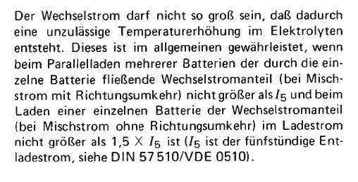

Цитата: Alex_Soroka от 27 Сен. 2017 в 13:48
Цитата: yustas66 от 27 Сен. 2017 в 12:48
вопрос : на основании чего возникло это 0,1 С ?
на том-же что и "ЭДС=0.84+плотность"
Я отвечал уже: 0.1С это эмпирически выведенное правило заряда, "для применения в быту", которое в 90% случаев соответствует "скорости усвоения энергии" АКБ по Химии (скорость реакций).  :hello:
в каком-то очень старом учебнике по химии это видел.
Притянутая за уши аналогия: ЭДС зависит от ионной силы раствора и в используемом в АКБ узком диапазоне концентраций электролита эту зависимость можно аппроксимировать простым уравнением, для зарядного тока нет такой выведенной зависимости, а рекомендуемое ограничение возникло всего лишь как мнемоническое правило для непрофессиональной сферы, чтобы пользующиеся зарядками с режимом CC не успевали сильно перезарядить АКБ.
ЦитироватьFor the correct charge rate a rule of thumb is to divide the battery's amp hour rating by 10.
Про соответствие этого уровня "скорости усвоения" - заблуждение. Более того, в инструкциях производителей АКБ фигурируют самые разные значения, например:
Цитировать2.6. Зарядные токи
В параллельном резервном режиме или буферном режиме без ступени повышенного заряда зарядные токи не ограничены. Рекомендуемые значения составляют 10-35А на каждые 100Ач номинальной емкости.
или
ЦитироватьFor example, an 8G8D would take 31⁄2 hours at 100 amps, 6 hours at 65 amps or 13 hours at 20 amps of charging current.
(пояснения к диаграмме выбора начальных токов заряда, АКБ 8G8D имеет емкость 225 Ач)
или DIN 41773-1 1979-02
