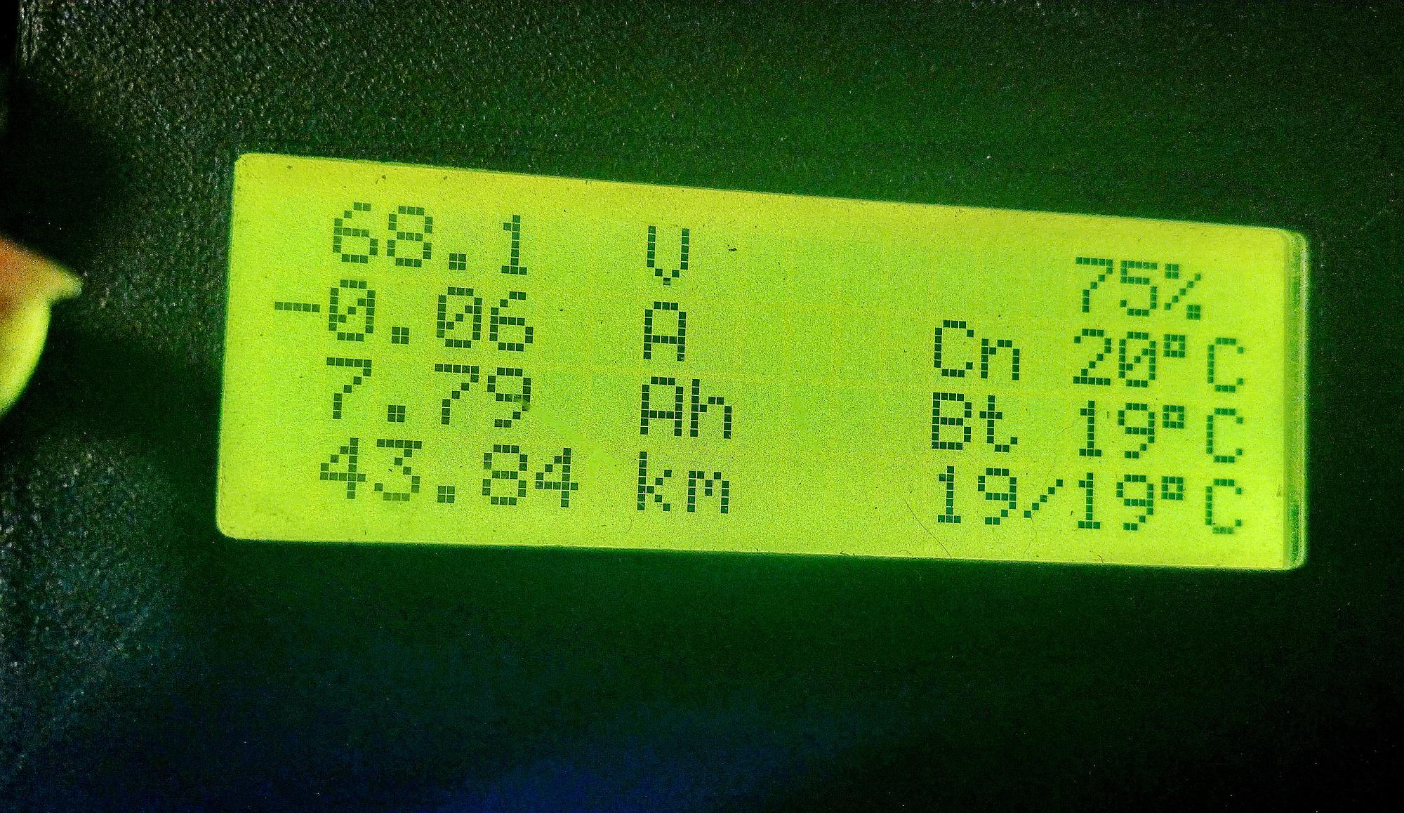

Надо термодатчик ставить. Это главный критерий самочувствия мотора, ваттметр не слишком информативен.
С термодатчиком сможете вкачивать именно столько, сколько возможно, чтобы не превышать 100-120 градусов.
Сразу поймете, что 100Вт ногами - это реально много. И что даже 300+Вт в конце длинного 8-10% подъема  быстро загонят градусник за 200.
Вот, кстати, свежая фотка моего ваттметра. Я задействовал все 4 канала, т.е. контролирую температуру 2х моторов и двух разных аккумов.  B-)

Цитата: илс от 13 Фев. 2020 в 21:11Сразу поймете, что 100Вт ногами - это реально много.
+100  :wow:  Перегрев 250 Вт мотора наступает когда он не может сбросить всего лишних 100вт тепла в наш мир. Для 350-ки это около 150Вт, для МАС 500 Вт это ~200Вт. Так что наши честно честно вкачанные механически  100 Вт, когда движек захлебывается - ему огромная помощь.
