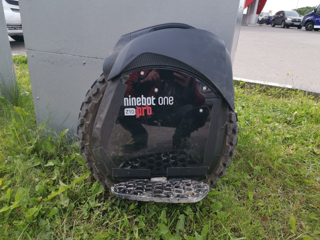

Продавил сегодня Зло.
Оставалось заряда на 15 км, колесо включило режим ограничения в 30 км/ч. Шел небольшой дождь, впереди была лестница ступенек на 5-6 и остановка полная людей. Решил "гарцануть" и спуститься по лестнице, притормозил почти до останова и начал прыгать по ступеням, спустился, проехал еще пол метра и педали ушли вперед, а я соответственно прям перед остановкой плашмя грохнулся на мокрый асфальт. Жив, цел, орел, тело ноет, но больше ноет душа, ибо очково чета теперь.

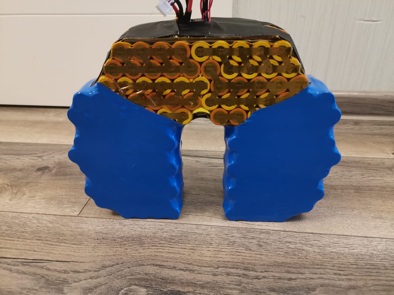

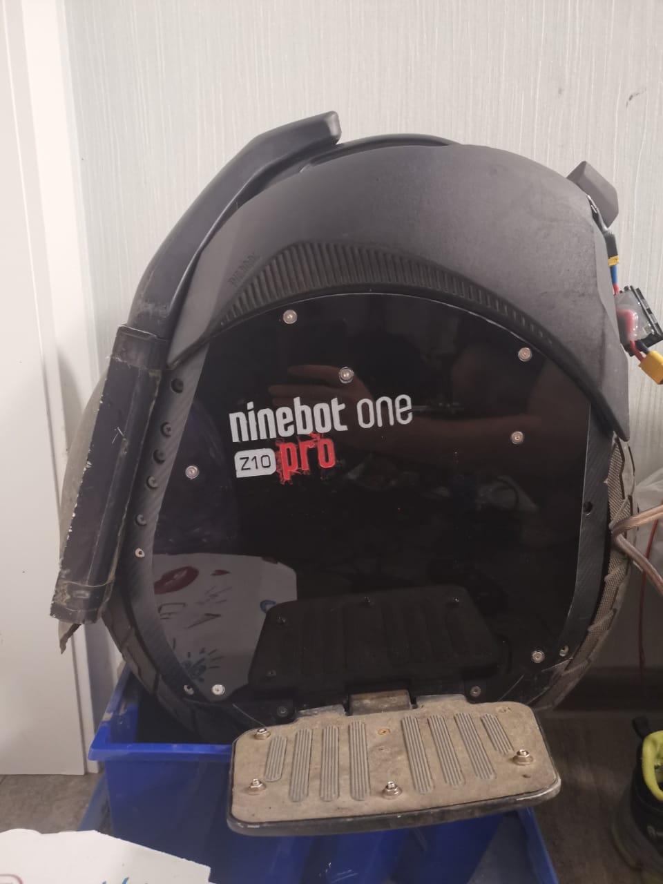

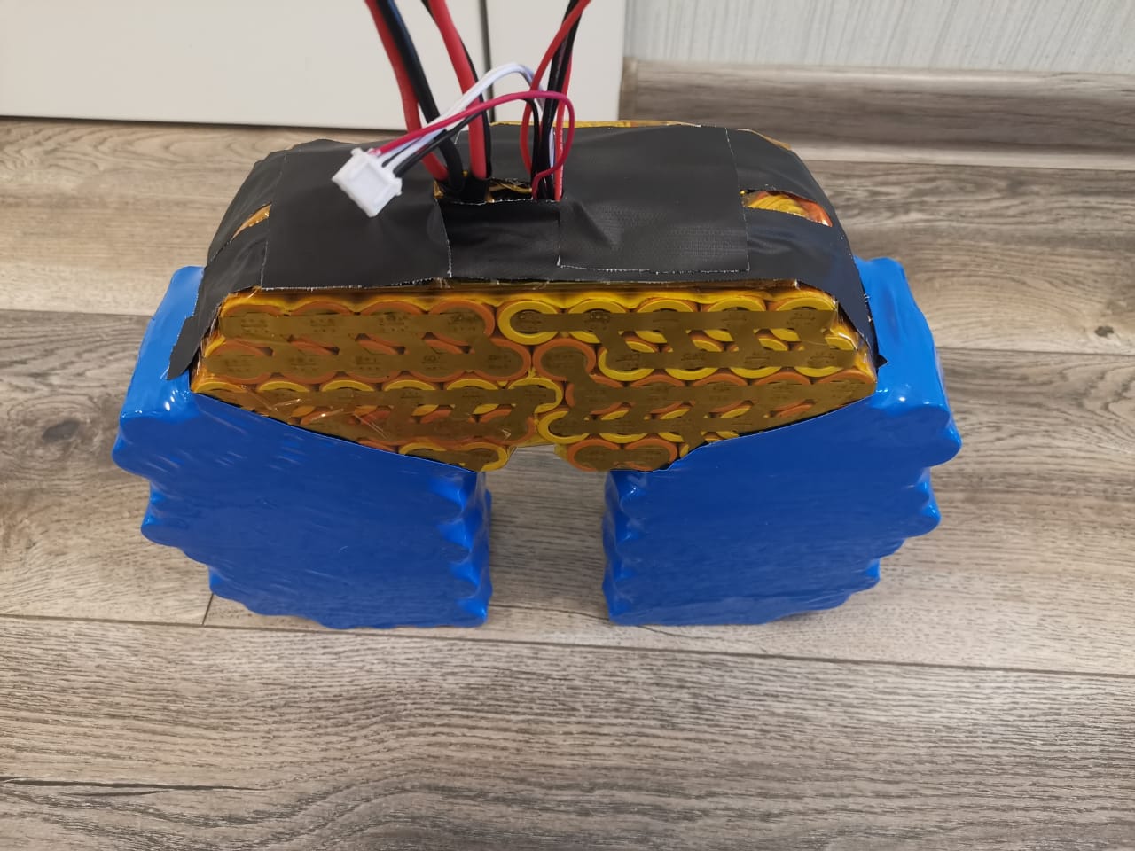

palachzzz

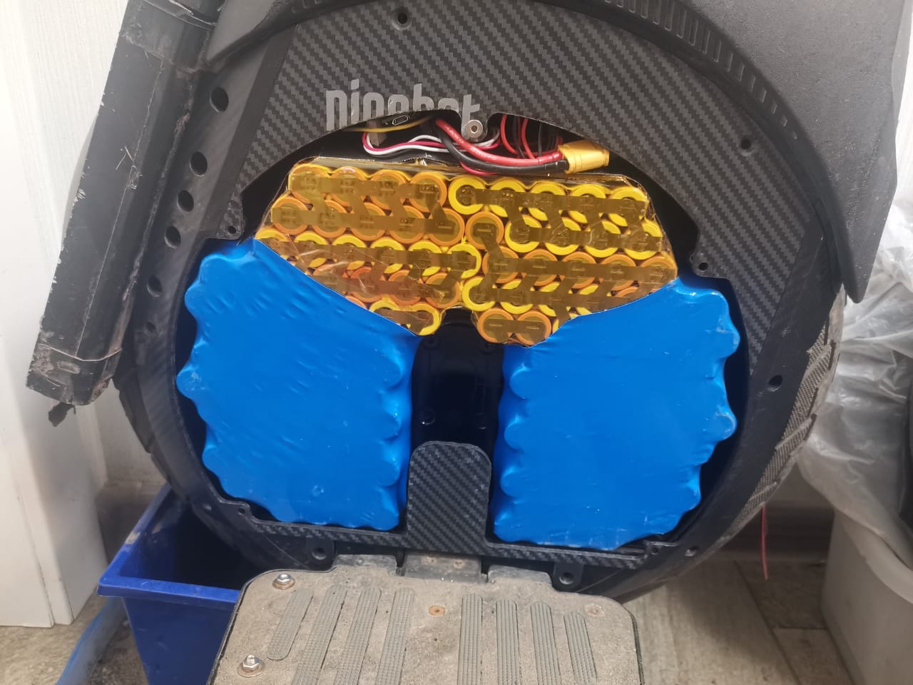

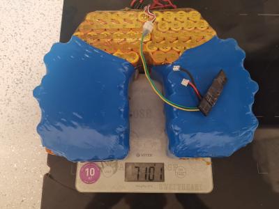

Когда зла не хватает...
Батарея 16s9p из Samsung 30Q для Z10,
- Емкость 1598 Вт*ч,
- 67.2V
- спецпрошивка (спасибо @MRN76 как всегда)
- скорость раскрутки - 96km/h, предполагаемая максимальная скорость - 70-75 кмч, но никто не тестил, 61кмч ездили
- толщина корпуса увеличилась на 3мм со стороны батареи
- итоговый вес колеса с хексами, аксессуарами и прибамбасами - 29.0 кг.
Используя эту компоновку и LG MJ1 емкость будет 1870 Вт*ч
Батарея
Не влезала на ~3мм, толщина крышки как раз 3.2мм, вырезал дырку под батарею
Вырезал крышку-накладку из листа ABS
Финальный результат (на злом и обычном колесе)
За все ЧПУ работы (дырка в крышке и накладка) спасибо Василию Иванову из Питера (если захотите подобное - обращаться к нему)
В батарее используется смарт БМС xiaoxiang 20s (переделана в 16s), стоковая на свалке
Для успокоения контроллера - используется конвертер протоколов xiaoxiang <=> ninebot
Результатом более чем доволен xD

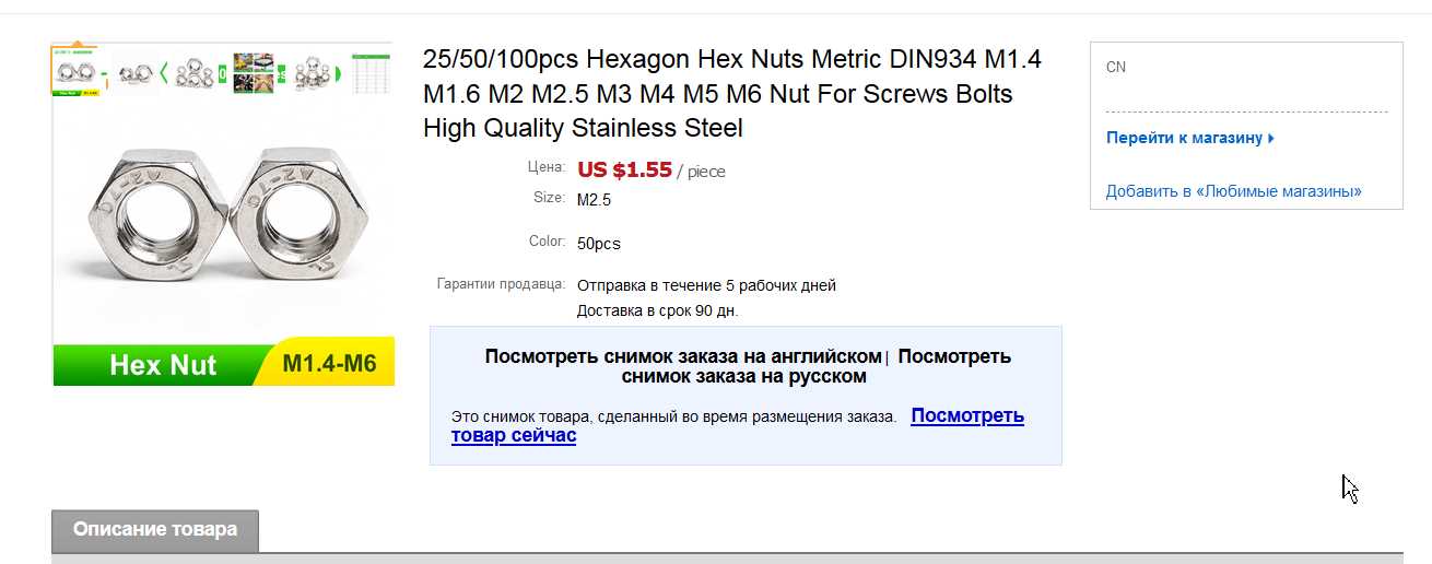

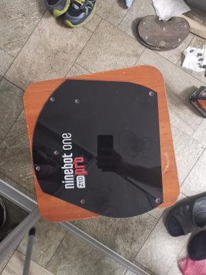

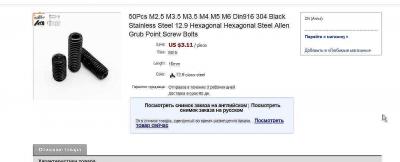

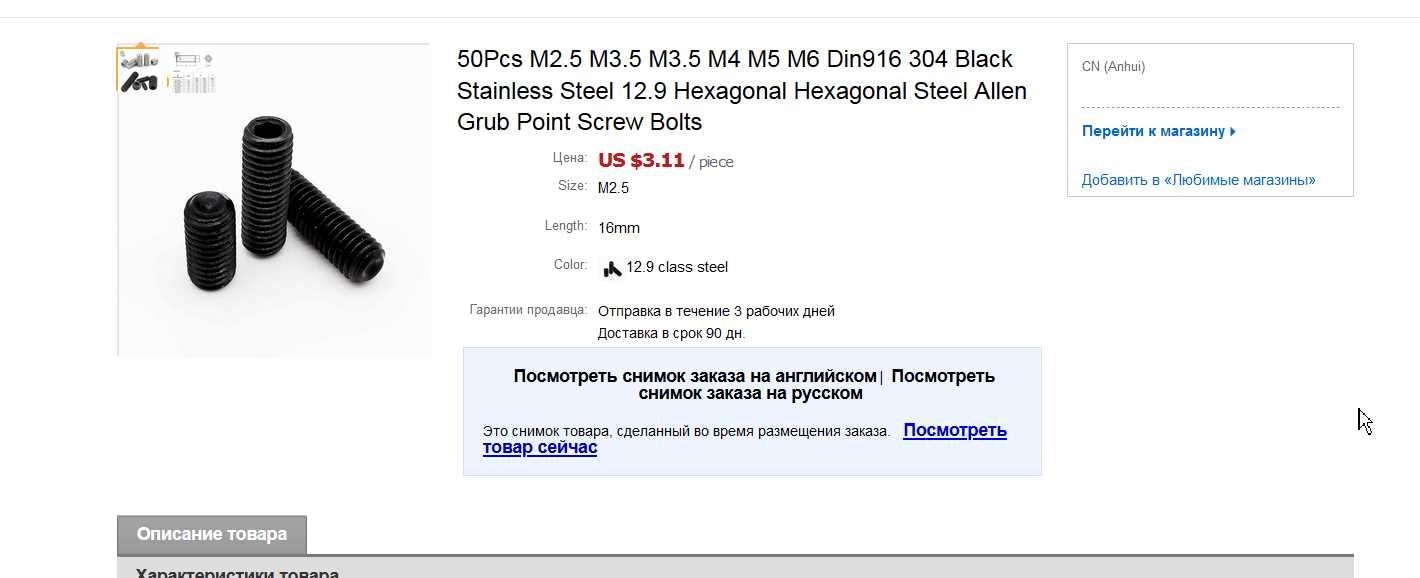

Пошли и у нас дождики - зима наступила. %-) Захотелось мне поставить на педальки шипы, чтобы подошвы кроссовок не скользили на мокрой педали, заехал в пару велосипедных магазинов, послали меня там в дальний пеший маршрут  :ireful: , нету говорят... Кто нибудь менял на педалях винтики на пупырышчатые? Может подскажете ссылочку на них на Алиэкспресс?
Rockwheel GT14
23/10/2019 Ninebot One Z10 моя радость  :-D (Прошивка от [user]MRN76[/user]  7.6.0 50км/ч)
Ripido

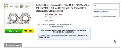

[user]Kandibober[/user], установочный винт под шестигранник, а сверху накручивается гайка. Поискать можно в крепмаркете
Kandibober
Вот такие заказал, вроде с размерами не ошибся
и вот такие
Черненькие гаечки не нашел.
Rockwheel GT14
Ripido
гаечку лучше с резиновым уплотнителем, такая кругленькая сверху
колечко как влагозащита и выглядит симпотно.
