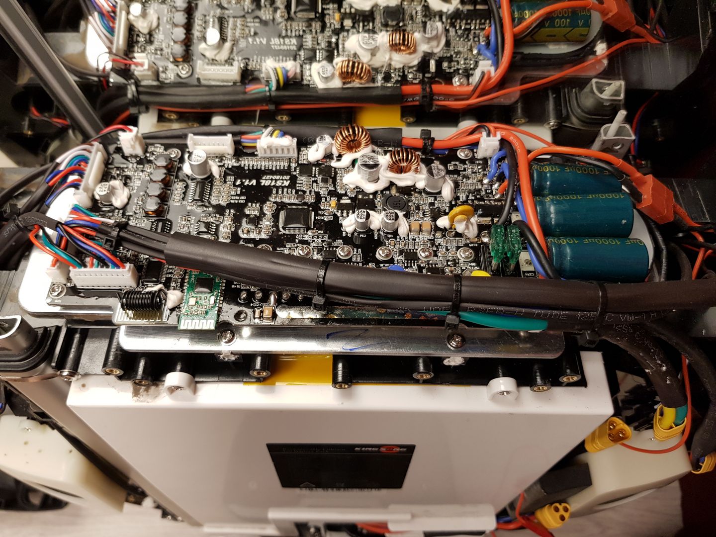

Цитата: EcoDrift от 15 Апр. 2019 в 10:18завод рекомендует проложить плёнку от статики под корпус
Казалось бы, еще одна веская причина заключать контроллеры в металлический корпус - чтобы электроника была защищена от статики в клетке Фарадея - но они продолжают лепить голые платы прямо на пластик!
Или я что-то не понимаю, и МК с контроллером в своем корпусе просто физически невозможно, противоречит закону сохранения энергии и теореме Пифагора?  :bored:

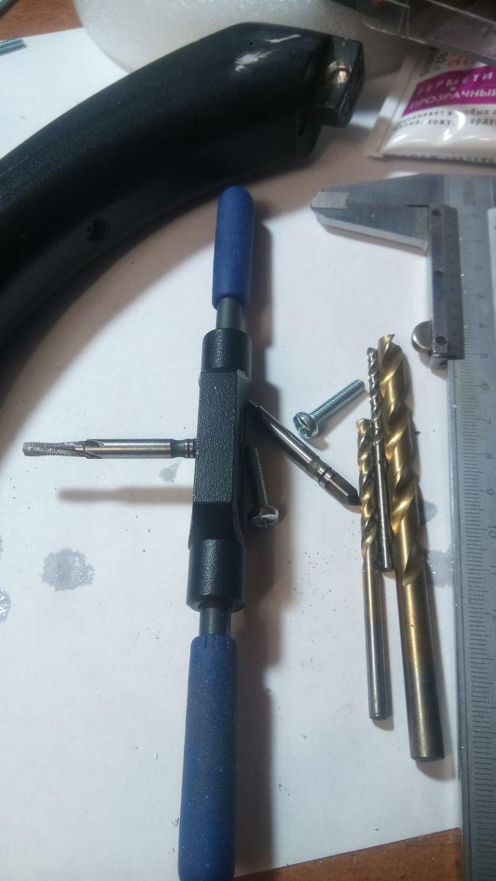

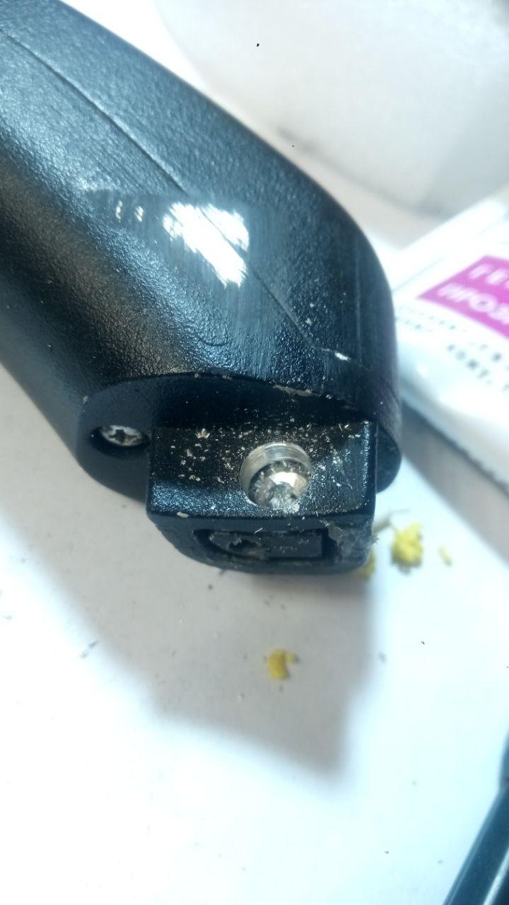

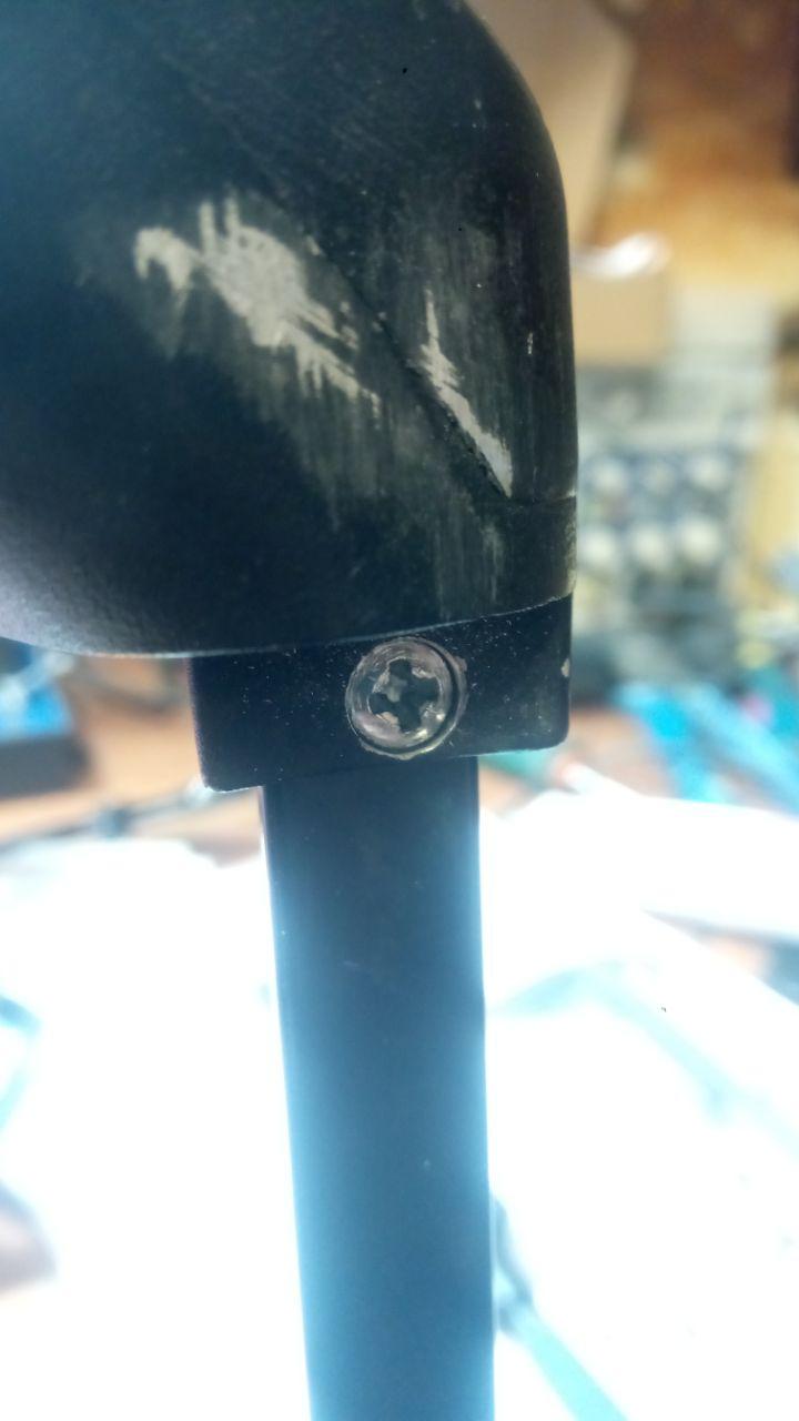

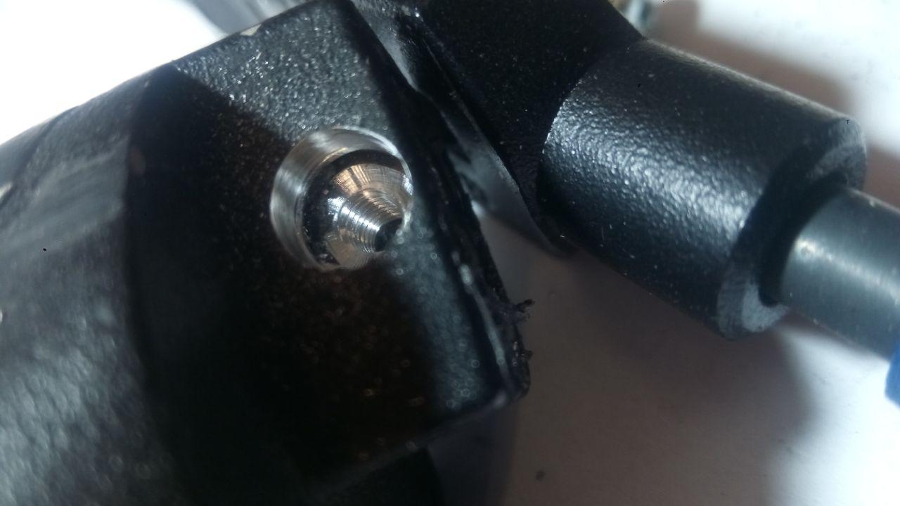

Ожидаемо сорвалась резьба М3 в мягком, как говно силуминовом корпусе ручки. Саморез туда не лезет, устал выковыривать оттуда сорванный винт, в итоге решил увеличить резьбу до М4. Итак, нам понадобятся:
Свёрла 3.2мм, 4.0мм, 7.0мм, метчик М4 с держателем, два винта М4, дрель, дремель/болгарка, прямые руки
Сверлим 7мм сверлом стенку со стороны шляпки винта, аккуратно, чтобы не просверлить лишнего
Затем насквозь сверлом 3.2мм, и режем резьбу (я резал с обратной стороны, т.к. со стороны шляпки ручка метчикодержателя мешалась)
Сверлом 4мм расширяем отверстия в направляющих.
Закручиваем, с обратной стороны подравниваем дремелем
Всё.
з.ы. у меня шляпки в 7мм дырку не влезли из-за небольшой несоосности, пришлось их немного подпилить, уменьшив радиус.

Чайнег
Цитата: NEUTRINO от 15 Апр. 2019 в 21:43Может быть стоит ручку делать не из металла а из какого нибудь диэлектрика?
Пока эти свинопасы будут продолжать лепить голые платы прямо на пластик, прямо под крышку, спасенья от статики нет. Куплю первое же колесо, в котором электроника будет заключена в собственные корпуса! Пока только смотрю на это гумно и качаю головой, доверить свою (а возможно, и чужую) жизнь этому хламу считаю самоубийственным.

ЦитироватьКуплю первое же колесо, в котором электроника будет заключена в собственные корпуса
А что мешает нам самим сварганить корпус для платы?
сделать цельный металлический кожух - думаю не проблема. Главное понять, каким он должен быть, магнитным ли нет (алюминий подойдет? а жесть?) и нужно ли его соединять с минусом батареи?
В идеале конечно еще навесить ферритовые кольца на проводку и обернуть все внутренности сплошной медной сеткой..
Но это проблематично сделать снизу, где собственно колесо.. ну и блютус отвалится, но жизнь дороже.
