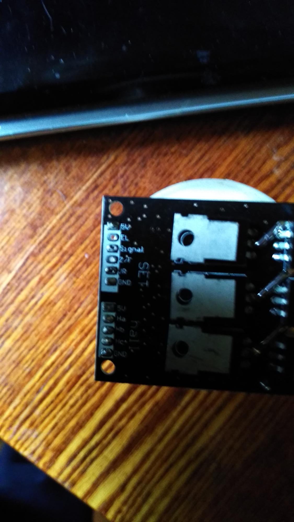

Стал обладателем кетайского кетая, решил сразу его модифицировать). Заменил мосфеты на irfb4110 100 в 180 а в корпусе то243, поменял смдшный lm317 на крен то220 с мини радиатором, проблема перегрева ушла. Усилил дорожки куском одножильного провода 3 мм2 (вроде  :-)).  Ёмкости на входе заменил на 63 в 470 mF. Пока только тестовый "стенд готов", а устанавливать буду на самокат).
Питать буду пока от 25 в.

У меня пока нет возможности проверить на нормальной нагрузке, бп на 25 вольт который я использую кажется больше 3 5 ампер не выдаёт).  Как найду нормальный источник питания отпишусь.
125 ватт точно держит, дальше бп уходит в защиту).
Ещё добавлю. Движок у меня RCшный безколлекторник 140 kv, с пиковой мощность 1.2 кВт.
LokiSE
#149
В общем пусковым устройством на 24 вольта получилось выжать из этого контроллера  13 ампер (~300 ватт). Двигатель зажимался рукой и все равно крутился. Все элементы на контроллере холодные (кроме стабилизатора). Двигатель правда хорошо нагрелся, наверное от трения). Думаю достойные результаты .
Pau62
Я думаю, что этот контроллер надо оставить в покое. Он для транспорта не подходит.
Хотя бы потому, что перегрузке тупо выключается, а не ограничивает ток, как нормальные контроллеры.
Если еще учесть, что у него нет корпуса, не очень хорошо согласуется с ручкой газа, нет отсечки по разряду аккумов - лучше добавить 150р и трахаться с другим контроллером)))

Фазный ток, который переваривал данный контроллер был 12,5А, батарейный 8-9А

Цитата: LokiSE от 07 Окт. 2018 в 20:47А вот с ограничением по току не знаю пока что делать нужно будет.
Вместо шунта впаять такую штуку:
https://www.artem-tools.ru/upload/iblock/c2b/AIU.png

Подскажите, на сколько живучие данные контроллеры ? Мой, сгорел через 5 минут работы, без особой нагрузки, на 12 Вольтах и 4 Амперах потребления. Брак заводской попался или реально такая хилая схема ?

Схема норм, брака много видимо.
Он не очень подходит для транспорта.
Не стоит его жалеть.
У меня валяется живой (кстати, с али он пришел дохлый, пришлось чинить)

Цитата: Сергей1952 от 16 Июнь 2019 в 09:07Подскажите за что отвечает контакт EL
Насколько помню, за резкость старта. Но давно в нем не ковырялся.
