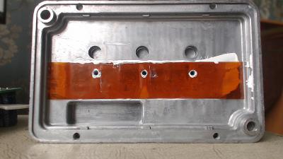

Mex
шунт по идее не медный, а нихромовый, как в амперметре.
можно попробовать его просто залудить с одной стороны, не полностью, а еще лучше лудить постепенно. проверил возрастание тока - добавил олова.
но и греться начнет сильнее, надо радиатор обдувать для спокойствия, либо просто большой радиатор прикрутить с термо-пастой.
и вроде как нельзя допускать прямого контакта всех транзисторов с радиатором, у меня в одном контроллере используется прокладка из тонкого стекло текстолита, или как оно называется... пленка желтая кароче.

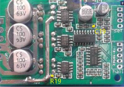

Вам же дукументацию выложили. Вот кусок схемы, R20 - шунт
R19 на моем экземпляре - 10кОм.
Если его заменить на 20 кОм, и еще 20 кОм прилепить пераллельно  С19 - то ток увеличим вдвое.
R19 - единственный резистор рядом с шунтом, и соединен с шунтом. Найти не трудно.
C19 - соединен со 2-й ногой 16-ти ногой микросхемы, тоже не трудно найти.
П.С.  Я этого не пробовал, если че.

Цитата: Pau62 от 29 Окт. 2017 в 10:03
И лудить, и шунтировать - одинаково хреновая идея.
Я схему не смотрел, да контролер пока не прислали.
Припаять проволочку все же проще, чем подыскивать резисторы.
Но, резистором, если поставить переменный, можно и регулировать, пока не найдешь оптимальный вариант.
Mex
#28
[user]Влад Мак[/user], термопаста только для самого радиатора, чтобы сгладить все не ровности. где-то слюда, где-то другие диэлектрики.
со слюдой работать- нервы портить.
говорю же на знаю как она называется, может это тефлоновая ткань, или другая какая
В моем контроллере эту роль играет 0,5мм силиконовая подложка. она полностью соприкасается с транзисторами и радиатором, при этом являясь диэлектриком.

Посмотрел на плату ( у меня, кстати, плата под датчики холла) - там стабилизатор с максимальным входным напряжением 37вольт подключен прямо к входному напряжению.
Видимо, надо колхозить какой-нибудь промежуточный стабилизатор, иначе проблематично подключать это чудо к 36 вольтовому аккумулятору, он, свежезаряженный, имеет полное право всю эту хрень сжечь.
А с доп. стабилизатором можно и вольт 50 туда подать.
Увеличивать ток ограничения тоже не безопасно, т.к. пиковый ток транзисторов равен фазному току движка, а он в разы больше батарейного на старте.
Тоесть, если максимальный ток транзисторов по ДШ 70-100 ампер, это не значит, что у контроллера большой запас по току.
[user]residentivan[/user], , у меня контроллер есть, он датчиковый. Пара колес тоже есть, времени тока маловато.
Из нихрома не делают шунты, китайцы в доках пишут , что константан.
Датчики присобачить можно, если убрать с бездатчикового контроллера лишние детали.
К присобачиванию транзисторов на внешний радиатор надо подходить очень осторожно, там длина и форма проводов очень важна, легко пожечь кучу транзисторов.
Серьезно дорабатывать этот контроллер себе дороже. Транзисторы не дешевы.
Это такой геморрой... Да и зачем это?
Теперь понятно. Остается замена стаба и частичное лужение шунта?
