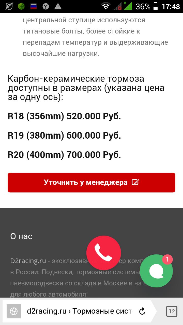

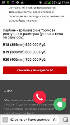

krym2016
[user]DragonTM[/user], под фотками ,пишет карбон керамические
Но правда ценник за комплект там охренеть какой   :ireful:
DragonTM
[user]krym2016[/user], ага, нашел. Ссылка тогда такая
http://d2racing.ru/carbon-ceramic-brake
Ценник жесть конечно.

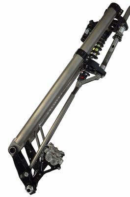

[user]belamore[/user], планирую пока что параллелограмную или рычажную их же по моему называют. В общем что-то из этого поста от Ferum.
Цитата: ferum от 17 Нояб. 2017 в 13:44
[user]DragonTM[/user], Думаю, так как впереди будет довольно мощный мотор, и скорости не детские, обычный телескоп не годится. Нужно что то консольное, ну или телелевер-паралевер от бмв, и подобные варианты.
Так конечно интересный проект!

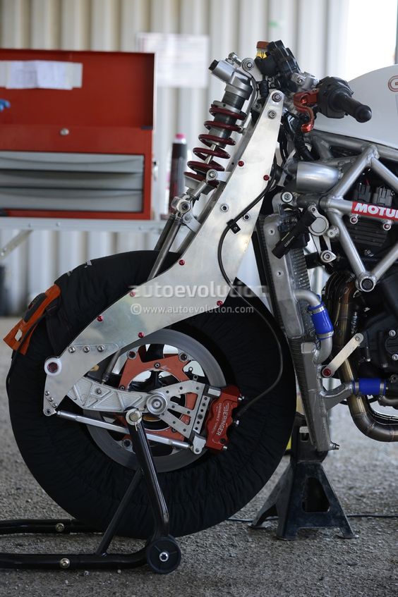

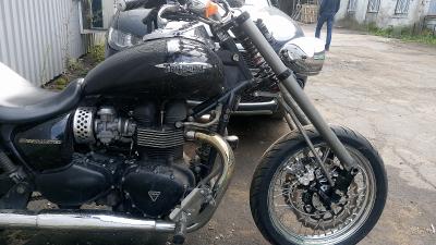

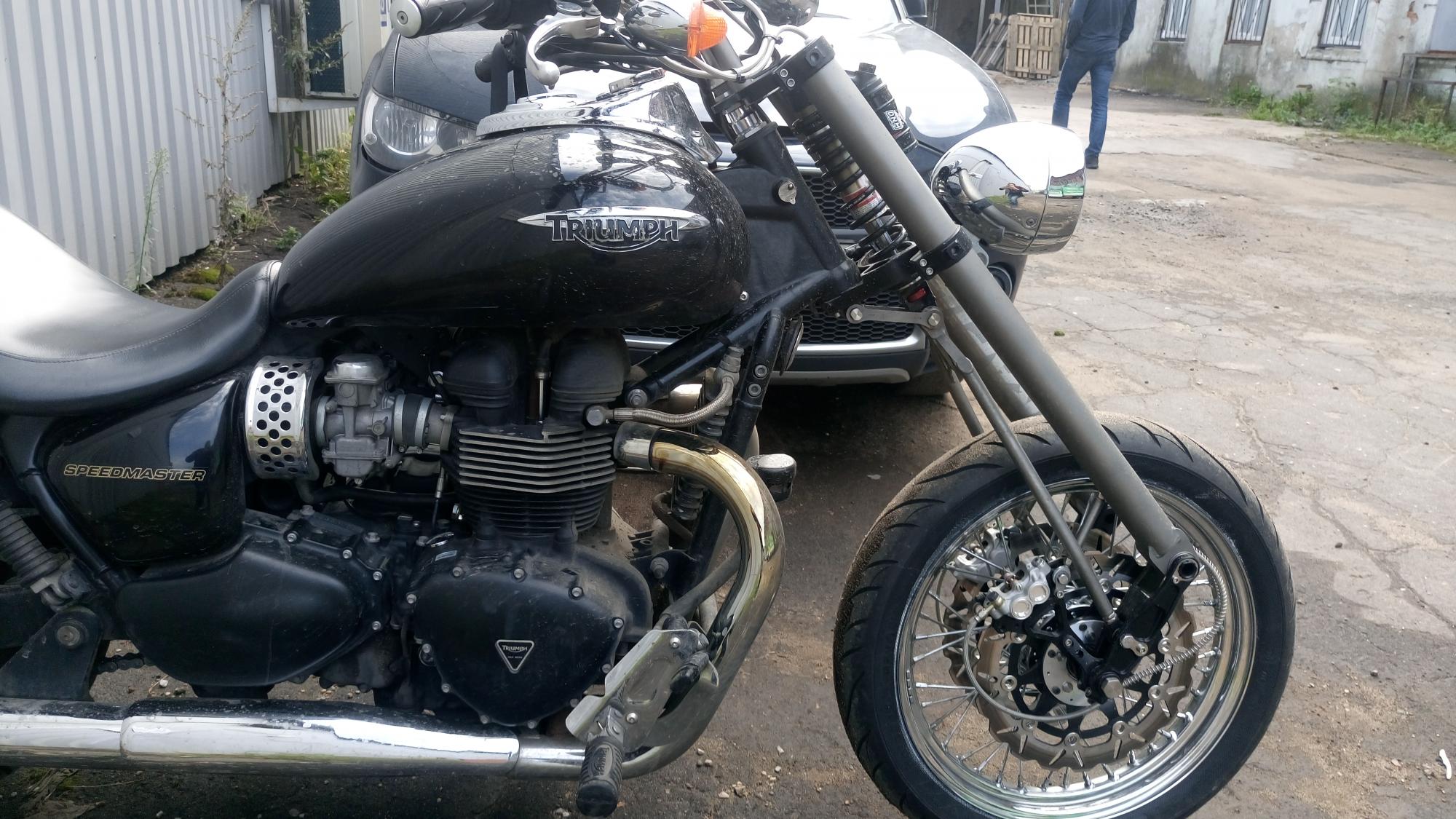

Igor154
Рычажные кстати в спорте используют, например:
и есть такая версия:
испытана на мотоцикле, в том числе и на 170 км\ч ( больше не едет, стоит душилка)
DragonTM
Вот это вообще шикарная! Это серийное или кастом? Прям вижу голову "БегеМота" на этой фотографии!
DragonTM
Нашел видео работы этой вилки.
http://www.progecomoto.fr/wp-content/uploads/2017/05/pneu-200-KM-TRACK.mp4.mp4
Вроде пишут что она какая то новаторская, и позволяет улучшить торможение на 10% (тормозной путь).
Igor154
Ну да, за счёт обратного расположения рычагов при торможении уменьшается колёсная база, мот меньше клюёт, как бы прижимается к плоскости, да и рулится лучше
Statik
Шото вы пока про торможение,да про торможение,а разгоняться то чем будем?
Считаю мотор должен быть не менее 300мм. в диаметре и к   стати,эти вилки что одна, а что вторая как ведут себя при разгоне?полагаю что передок с такой вилкой при тянущем МК будет приподниматься(колесо будет стремиться выбежать вперёд разжав рычаг и конструкция такой вилки способствует этому),а зад наоборот опускаться с МК,с цепным приводом при хорошем разгоне задний маятник наоборот разжимается,делаясь при этом жёстким.
