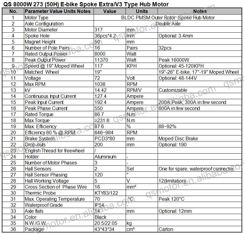

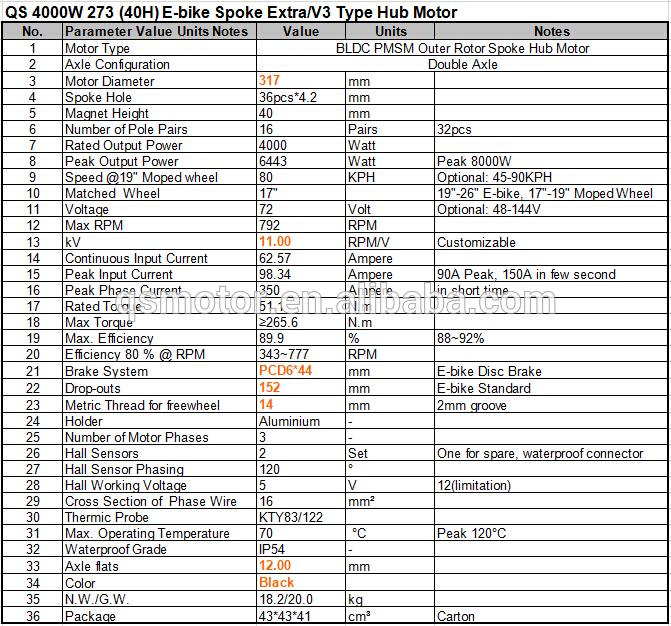

[user]DragonTM[/user] напишите какова
мощность номинальная 273 50Н
273 40Н и 205 50Н (вроде 3 кВт) и
их максимальную скорость.
Statik
#149
[user]P.M.[/user], в Одессе на "Вольте" пишуть что у 273 50Н 8 кВт. номинально,а скорость до 160км/ч. при желании,так что это уже приближает к заветным 200,но это только у одного мотора.
А если два да с продувкой,то унесёт и за 200,правда крышки у него интеллектуально-рифлёные,присосаться чупасосу мешать будет.
Ну и перемотать надо будет где-нить на 1 виток.
DragonTM
#150
[user]P.M.[/user], QSmotor заявляют механическую мощность:
273 50Н - 8 кВт (11.37 - 16 кВт в пике), максимально заявляют 1038 RPM (чем обосновывают непонятно. Сомневаюсь что толщиной железа, скорее это рекомендация для оптимального соотношения скорость-мощность)
273 40Н - 4 кВт (6.443 - 8 кВт в пике)
205 50Н - 3 кВт (с пиковыми тут все стложно, т.к. теперь вместо собственных графиков китайцы ссылаются на данные пользователей, которые вкачивают в мотор до 14 кВт электрической мощности)
[user]Statik[/user], для 160 км/ч QSпредлагает использовать 273 80Н с номиналом 14 кВт (28 кВт в пике) и весом 43 кг с водяным охлаждением (с ободом 17х4,5"). Максимальные обороты 1400/мин при 96 В.
у всех моторов 16 пар полюсов.

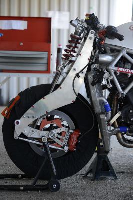

Кто нибудь может мне объяснить как у них закреплен кронштейн суппорта на оси?
Такое ощущение, что он должен быть подвижным при такой установке...
Statik
#156
Конечно подвижный,у негош имеется тяга регулируемая внизу.
ferum
[user]DragonTM[/user], Да, супорт плавающий, иначе он будет сжимать подвеску при торможении.
dimad63
Он её и так будет сжимать у меня на скутере такая вилка при каждом торможении клюёт носом
а рычаг в обратную сторону наоборот поднимается
Statik
В момент хорошего торможения эта вилка фактически не работает,то есть сжиматься хоть и будет,но очень мало.
ferum
Эта вилка аналог заднего однорычажного маятника. Если не будет тяги и плавающего супорта, то вилку будет сжимать вращающий момент переднего колеса при сжатии колодок, а не только инерция всего мота при торможении.
ferum
Кстати, если будет мк стоять в такой вилке, то оно будет разжимать ее, задирая морду, и блокируя подвеску.
