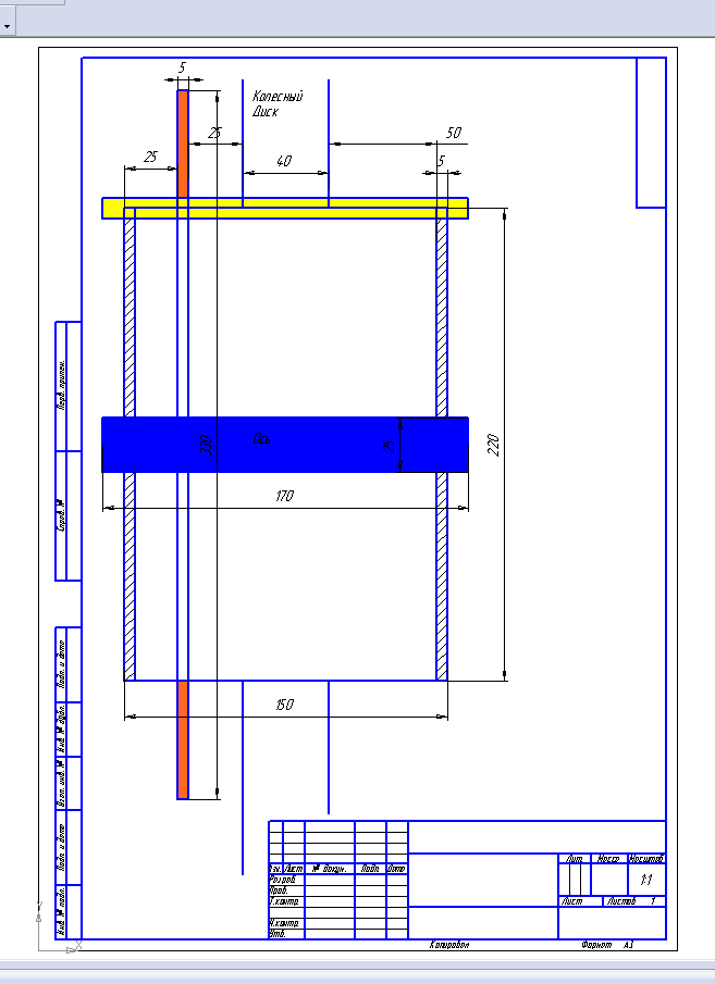

krym2016
Если я правильно понял то ротор будет стягиватся теми же болтами что и крышки,если да то тепло от диска через шпильки пойдëт на мотор.
Увеличение диаметра статора за собой имеет ещë один нюьанс--- облегчение ротора, имеет смысл для управляемости(гироскоп),тяжëлый статор пол беды,он не крутится,ну и кол-во энергии для быстрого разгона и торможения.
P.M.
Основное тепло в эл. двигателе создается
в обмотках статора и в железе статора.
И его желательно как можно больше отвести
при максимальной нагрузке (разгон
переходные режимы максимальная скорость).
Не думаю что через шпильки много тепла
будет идти на мотор. Хотя это тоже нужно учитывать.

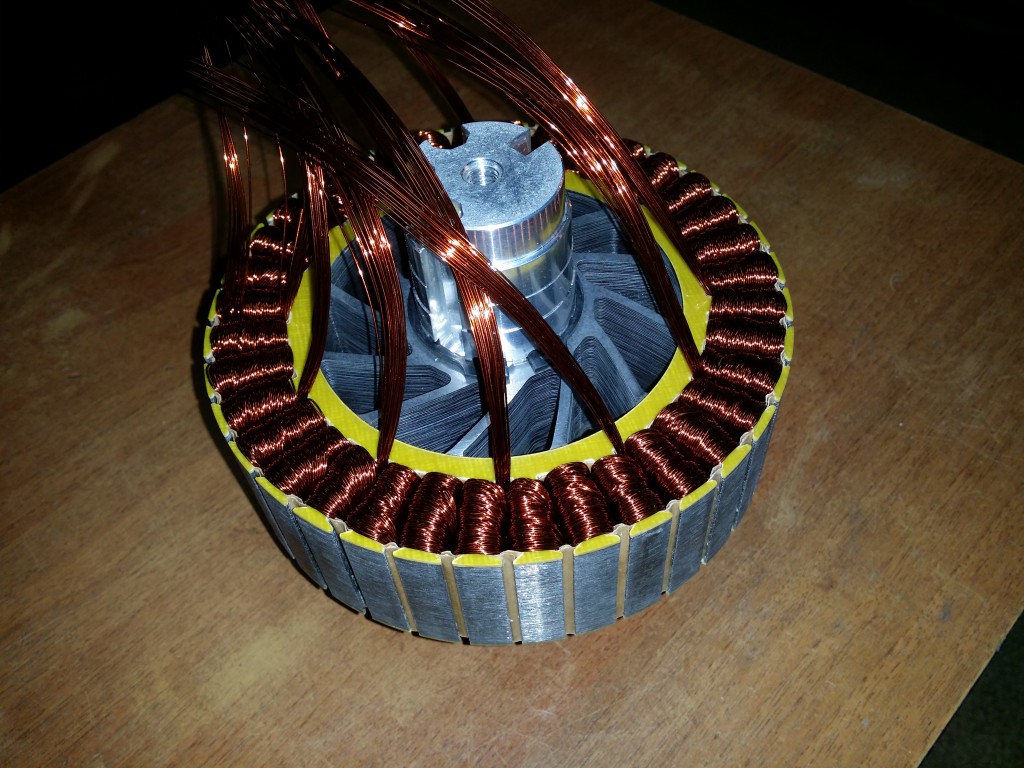

Statik
[user]P.M.[/user], скажите пожалуйста, какой смысл в такой резке железа статора кроме как облегчить конструкцию,в смысле упростить:
P.M.
Это аутранер. Чаще всего такая
конструкция применяется в авиамоделях
и планерных двигателях.
Там очень хорошая продувка (от винта)
через отверстия в статоре. Снимается довольно
много тепла в критических режимах работы.
Увеличивается максимальная мощность мотора.
Это примерно то же самое
что и применение чупасоса.

krym2016
[user]DragonTM[/user], ну если механический тормоз не основной.
Зачем  тогда на таком большом межболтовом расстоянии его крепить.
P.M.

DragonTM
#142
Вот набросал схематичный чертеж. Надеюсь это внесет понимание. Расстояние между перьями вилки, пока что, получается не менее 170 мм, что довольно много и увеличивать его не вижу возможности. Вообще, оно обычно 150 мм на таких колесах.
Желтый - титановая шпилька, Оранжевый - тормозной диск.
Забыл сразу написать - размеры пока что примерные!
