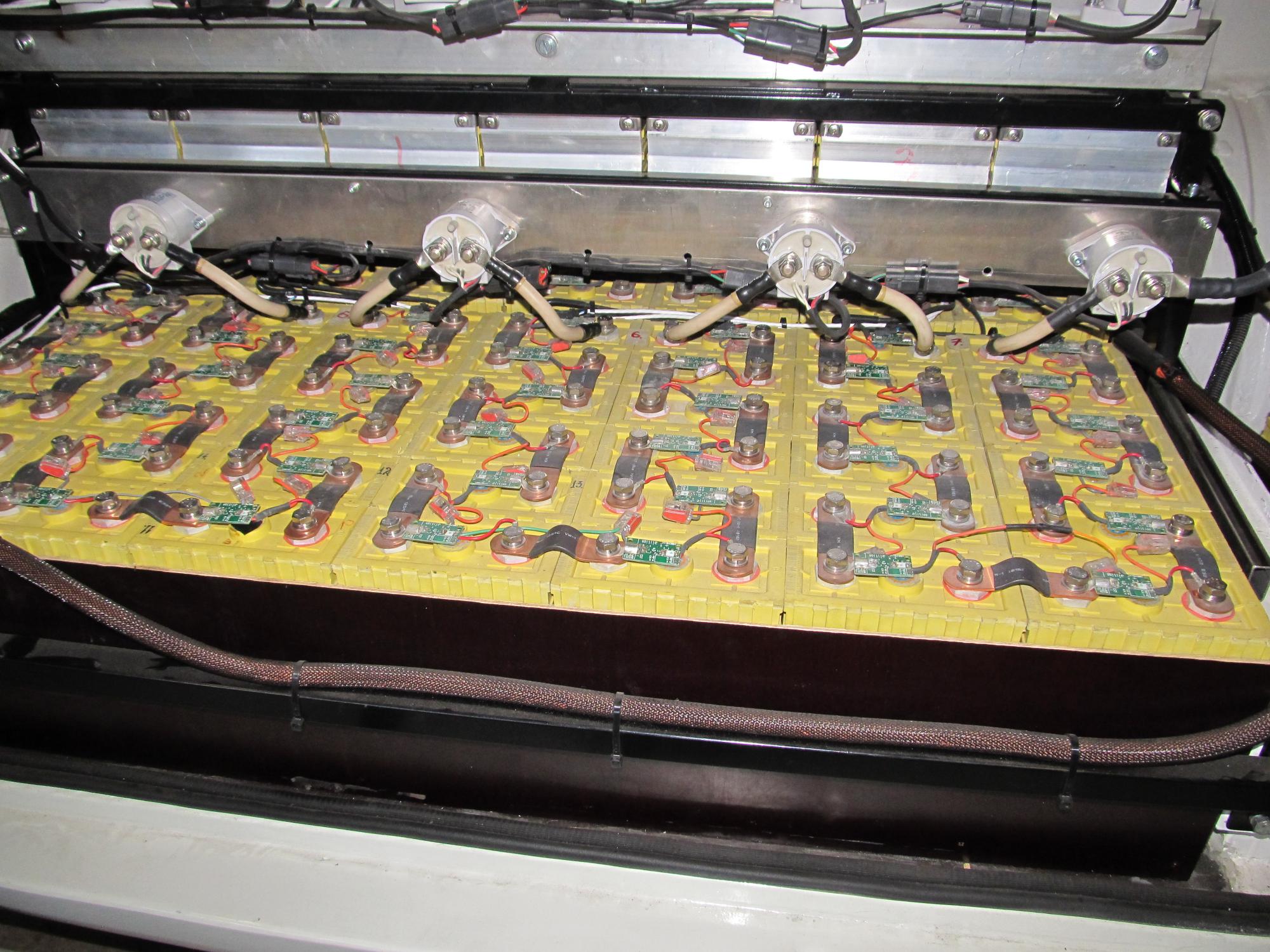

[user]k0val[/user], [user]Statik[/user],  Вы первое сообщение данной темы читали? При чем тут проходимость и ваши "говномесы", человеку нужен боевой, гоночный мотоцикл. Вот если ему нужен был драг-мото, там вполне подойдет МК, как бюджетный вариант.

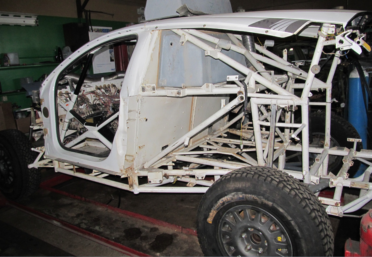

Полноприводный, боевой жып. 300 с лишним KW и 1000Км пробега, если ехать для рекорда 40км/ч. Построен был в 2000 лохматом году.

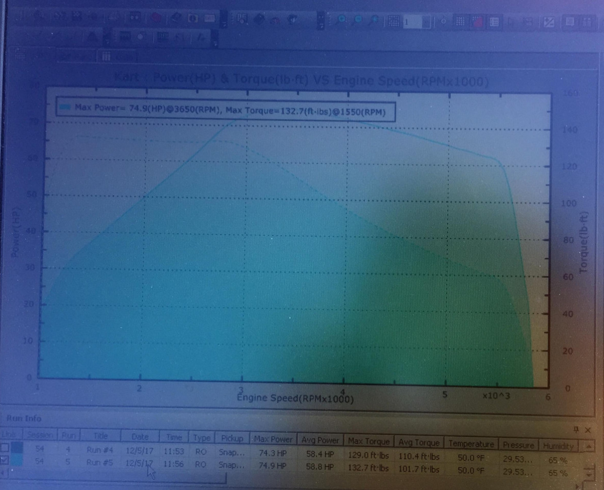

[user]Statik[/user], При чем тут "сделай как я", я посоветовал как лучше, потому что у меня есть опыт более 15 лет в постройке подобных аппаратов. Почему он должен быть "хуже, разумеется"? Мотор Zero 75-7 можно раскачать до 100HP, там вопрос с охлаждением только. Их нужно 2 для такого мото и он будет близко к Lightning.
Вот делали проект на таком моторе, остановились на 75HP, охлаждение вода+воздух принудительно. У Люка на Death bike на этом же моторе 120HP.
А что это за аппарат, очень интересно, можно ссылочку?

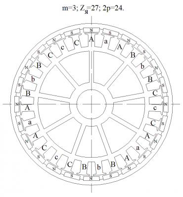

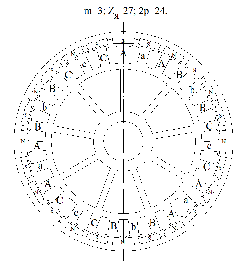

Разве нормально будет работать несколько магнитов на зуб?
А разве нет?
