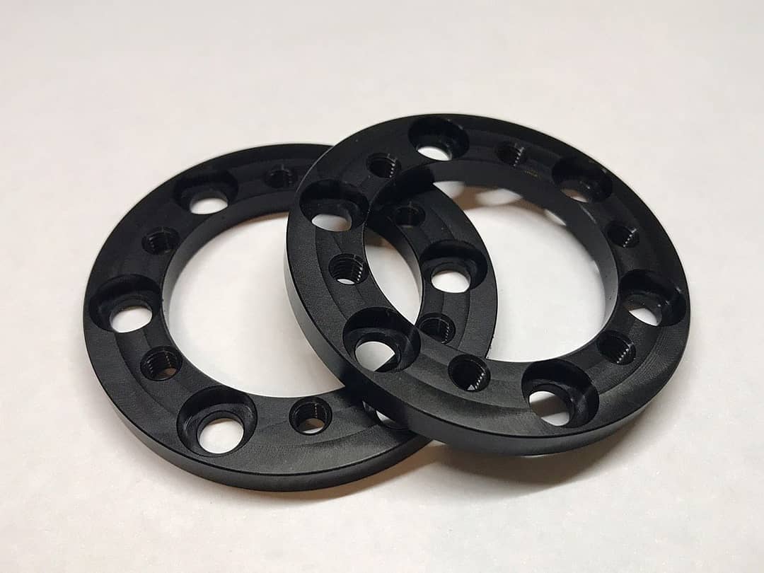

Народ подскажите какие тормозюли поставить из механики, что-бы влезли, рекуп4 делает свое дело, но останавливатся хочу по резче.
n̶i̶n̶e̶b̶o̶t̶ ̶E̶s̶2, k̶u̶g̶o̶o̶ ̶m̶4̶ ̶p̶r̶o, u̶l̶t̶r̶o̶n̶ ̶t̶1̶1, dualtron ultra 50А
Андрей750
Поехал сегодня в вело-магаз и купил калиперы: Shimano tourney tx 805. Долго прикидывал что взять, но по размерам не много что влазит, взял хорошую механику, лучше только гидра. До этого стоял передний родной, задний x-tech hb100 - редкосное говно, при норм жогове сцыцца, прокачивал 3и раза за неделю, короче шлак. Родные живут по дольше, но стирание микроскопической колодки за 2е поездки - большое, приходиться постоянно подводить и подстраивать. Заодно и тросы нержу поменял. Сейчас все как надо оттормаживается очень эффективно!

АлександрМ
Желание рождает возможности. Я поставил проставку под диск и установил шимановский калипер со стандартными велороторами.  :wow:
Андрей750
блин ну да - выход! а можно фото проставки.
АлександрМ
Ddmitry2589
Помимо проставок нужны ещё и адаптеры под машинку. Мы гнутые делаем, как сингапурские друзья.
