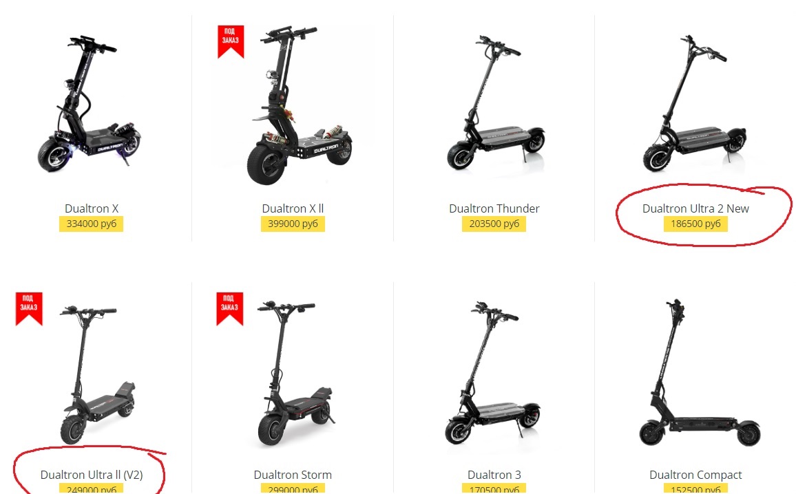

Kzakkttixx
#1579
Это - Dualtron Ultra II - https://dualtron-shop.com/product/dualtron-ultra-2/ Его невозможно спутать с Dualtron Ultra. Он имеет рулевую колонку с подсветкой от Thunder, больше габаритов спереди, упор с задними габаритами, новую форму деки, он 72В, он стоит дороже Thunder и он еще не поступил в продажу (нигде). Хватит называть разные выпуски с исправлениями Dualtron Ultra разными номерами! Их официально не существует. Есть Dualtron Ultra и все. Последние самокаты идут с курком EYE Throttle, усиленным узлом сложения, уменьшенной емкостью 32Ач (MH1 вместо MJ1) и стержнями в подвеске помягче (не черный 96PU). Дичь какая-то, я тут в подписях год назад видел у кого-то Dualtron Ultra 3 уже... :facepalm:
АлександрМ
В сравнении с первой Ультрой всё таки были серьёзные изменения. Например, увеличенные магниты в мотор-колёсах. + мелкие исправления косяков. А как ММ называет самокаты, это отдельная история. Они и Дуалтрон Мини сделали, где от оригинального Дуалтрона только название.  :bn:
Kzakkttixx
Цитата: АлександрМ от 25 Авг. 2020 в 10:47В сравнении с первой Ультрой всё таки были серьёзные изменения
Допиливания, но не выпуск принципиально новой модели в линейке со своим номером и страницей в каталоге на родном сайте.
Цитата: АлександрМ от 25 Авг. 2020 в 10:47увеличенные магниты в мотор-колёсах
А какие были? 4,5см? Думал там с запуска 17 года два ряда по 3см, как и в тандерах...
В любом случае отход от оригинальных названий и нумераций в линейке вызовет путаницу. Если бы я первый увидел вопрос [user]Pucinsky[/user] без ответа, то стал бы отвечать учитывая реальные названия самокатов. У меня тандер тоже не 18 года выпуска. На моделях 19-го года изменили обода (внешне), изменили МК (одну из крышек и тип подшипника с одной из сторон), стали ставить колодки с радиаторами, тканевую оплетку под жесткую винтовую при заводе проводов в рулевую снизу... а еще кто-то упоминал, что тандерам с определенного момента производства не нужны специальные проставки под тормозные вело-диски, ибо это уже с завода предусмотрено (так это или нет, хз). Не уж-то на Thunder 2 не на-собиралось? Искусственное разделение пользователями бесит. В комментах на ютубе тоже еще до анонса Ultra II натыкался на владельца "Ultra 3". Ооо, а если еще наших торгашей вспомнить, которые не знают чем торгуют, то ультра вторая не только давным давно существовала, но еще и подразделяется на New и, видимо, Old, в то время как еще не вышедший 72В Ultra II уже обзавелся какой-никакой, но второй (V2!) версией... :facepalm:
АлександрМ
Цитата: Kzakkttixx от 25 Авг. 2020 в 11:52Допиливания, но не выпуск принципиально новой модели в линейке со своим номером и страницей в каталоге на родном сайте.
Ну вот "вторая" версия Ультры значительно технически отличалась от первой. А официальные вторые Дули не сильно отличались от первых. Ультра вышла уже после вторых Дуль. Так что в ММ всё сложно в этом плане. Они бывает и в одной модели вносят значительные изменения.
Добавлено 25 Авг 2020 в 13:51
Цитата: Kzakkttixx от 25 Авг. 2020 в 11:52А какие были? 4,5см?
Да, по началу были 4,5 см.
Добавлено 25 Авг. 2020 в 13:55
Цитата: Kzakkttixx от 25 Авг. 2020 в 11:52У меня тандер тоже не 18 года выпуска. На моделях 19-го года изменили обода (внешне), изменили МК (одну из крышек и тип подшипника с одной из сторон), стали ставить колодки с радиаторами, тканевую оплетку под жесткую винтовую при заводе проводов в рулевую снизу... а еще кто-то упоминал, что тандерам с определенного момента производства не нужны специальные проставки под тормозные вело-диски, ибо это уже с завода предусмотрено (так это или нет, хз). Не уж-то на Thunder 2 не на-собиралось?
Ну вот, помимо официального названия, надо и дату выпуска указывать. И всё равно нет гарантий, что у двух самокатов с одинаковой датой будет всё одинаково.
