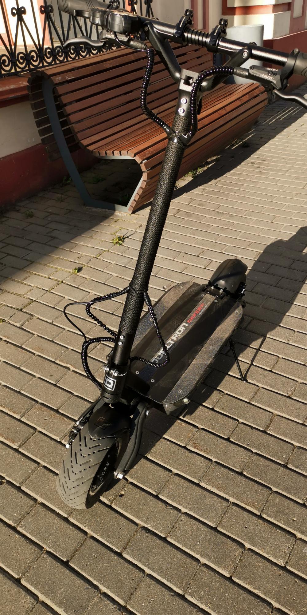

Для себя в некоторых проблемных местах нашёл выход в том что оголял проводку, снимал наружнюю чёрную "кожуру", затем собирал в пучок с УЧЁТОМ ИЗГИБОВ при рулёжке и складывании, С ЗАПАСОМ, обматывал в 1 слой изолентой и под конец обёртывал качественной мягкой самозаворачивающейся защитной оплёткой, где надо, добавлял обрезки термоусадки от перетирания, в диаметре выходило достаточно для беспроблемного ввода в гусь, хотя и его растачивать пришлось но буквально на 0.5-1мм.
Я всё это к тому что любыми средствами старался избегать излишнего растачивания что бы не ослаблять узлы самоката. Куда важнее сразу же после покупки закруглить все острые входы-выходы кабелей. Да и потом, продаются же кабели с достаточным количеством проводки, просто лучше сразу расчитать что будет стоять на самокате, тем самым избежим лишней пилёжки, не у всех есть навыки работы с инструментом.
a.l.e.x.100
Цитата: АлександрМ от 05 Июль 2019 в 11:09
Нужно ослаблять натяжение проводов и линий, посмотреть может есть где запас. Ну и дополнительно усилить в местах переломов. Провода можно нарастить под накладками светодиодной ленты, там не видно будет. Уж и не знаю чем всем нравитьсяэта телефонная оплётка на новых самокатах и от чего она защищает... Веса прибавляет, и мешает проводам гнуться, поэтому получается изгиб в "одной точке" и обрыв.
Вот-вот, полностью согласен с Александром, штатная твёрдая оплётка отстой, будет рвать проводку как тузик грелку, я обеими руками за мягкую оплётку, брал в Чип и дипе, она даже в хомутах не нуждается, не разворачивается и держит проводку расслабленной по натяжению, и с ней проще заталкивать в отверстия всю эту требуху.
volodiaa
#1010
Конечно, та что сетчатая завертушка-обмотка лучше всего для проводки, позволяет проводам сдвигаться внутри относительно себя и друг друга, провода проветриваются, изгиб плавный на всем протяжении.
3 сезона и все хорошо с проводами. По виду симпатичная, легче снимать.

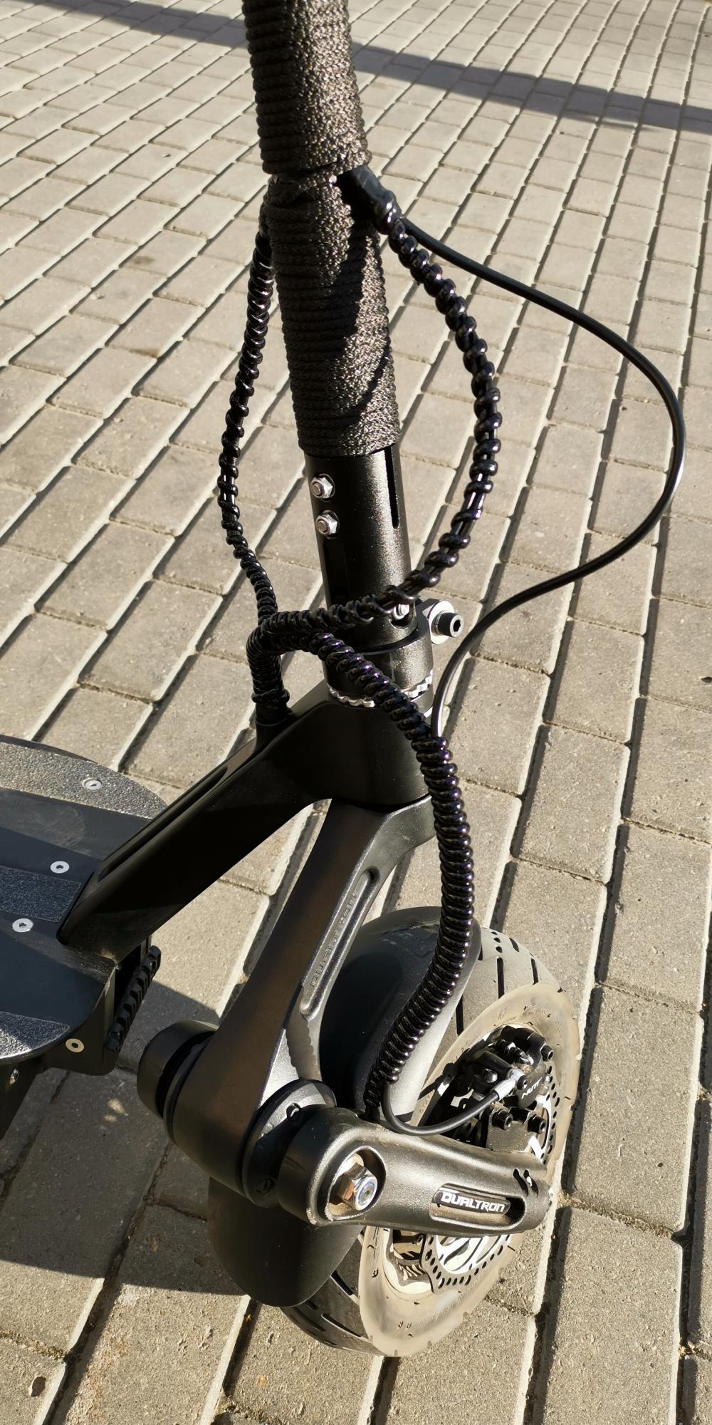

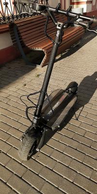

Я в итоге решил не пытаться бороться со стоковой прокладкой проводов. Выкинул детали новогодней елки и вывел проводку с бОльшими свободными петлями. Плетенкой обернул, но не туго и с прореживанием. Теперь вроде довольно мягко все гнется и с бОльшими радиусами гиба, но выглядит конечно менее эстетично:
a.l.e.x.100
Есть и группы ВК по плетению паракордом, чтоб было эстетичней (тоньше обматывалось) то нужно из паракорда вынуть внутренние жилы. И ещё из моих "секретов", я наплетал паракорд на две шириной мм15 полоски абразивной ленты на ступени, паракорд как влитой держится, делал ручку для переноски.
Ну а так, самый простой способ купить термоусадку большого диаметра, по рулевой трубе, она и пачкается меньше, ну или вариант и вовсе рокерский, обернуть прямоугольником из кожи с кнопками для шнуровки, подобной фарнитуры полно если поискать!
Angor
Цитата: a.l.e.x.100 от 06 Июль 2019 в 00:26мягкой самозаворачивающейся защитной оплёткой
Где брали.!? Я ни в магазинах, ни на Али не нашёл... :(

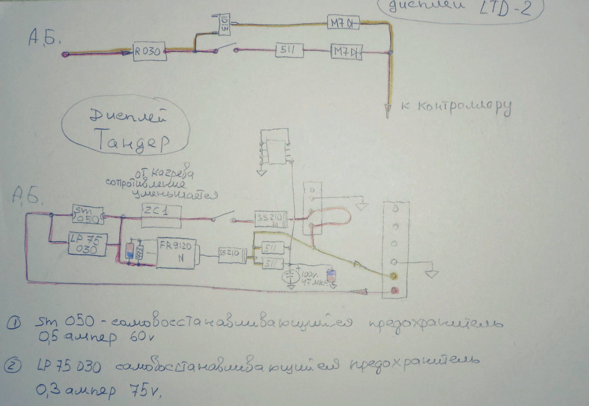

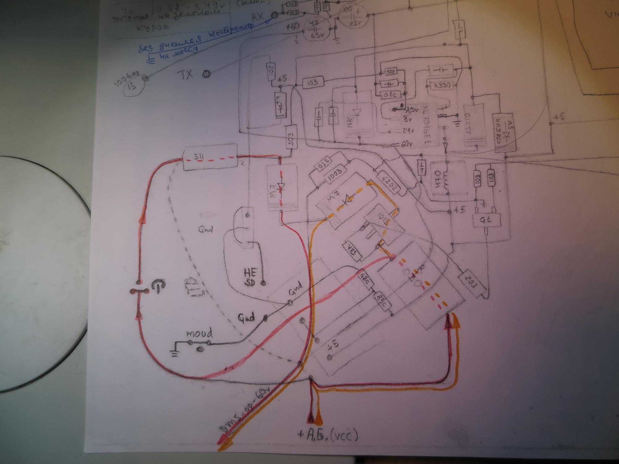

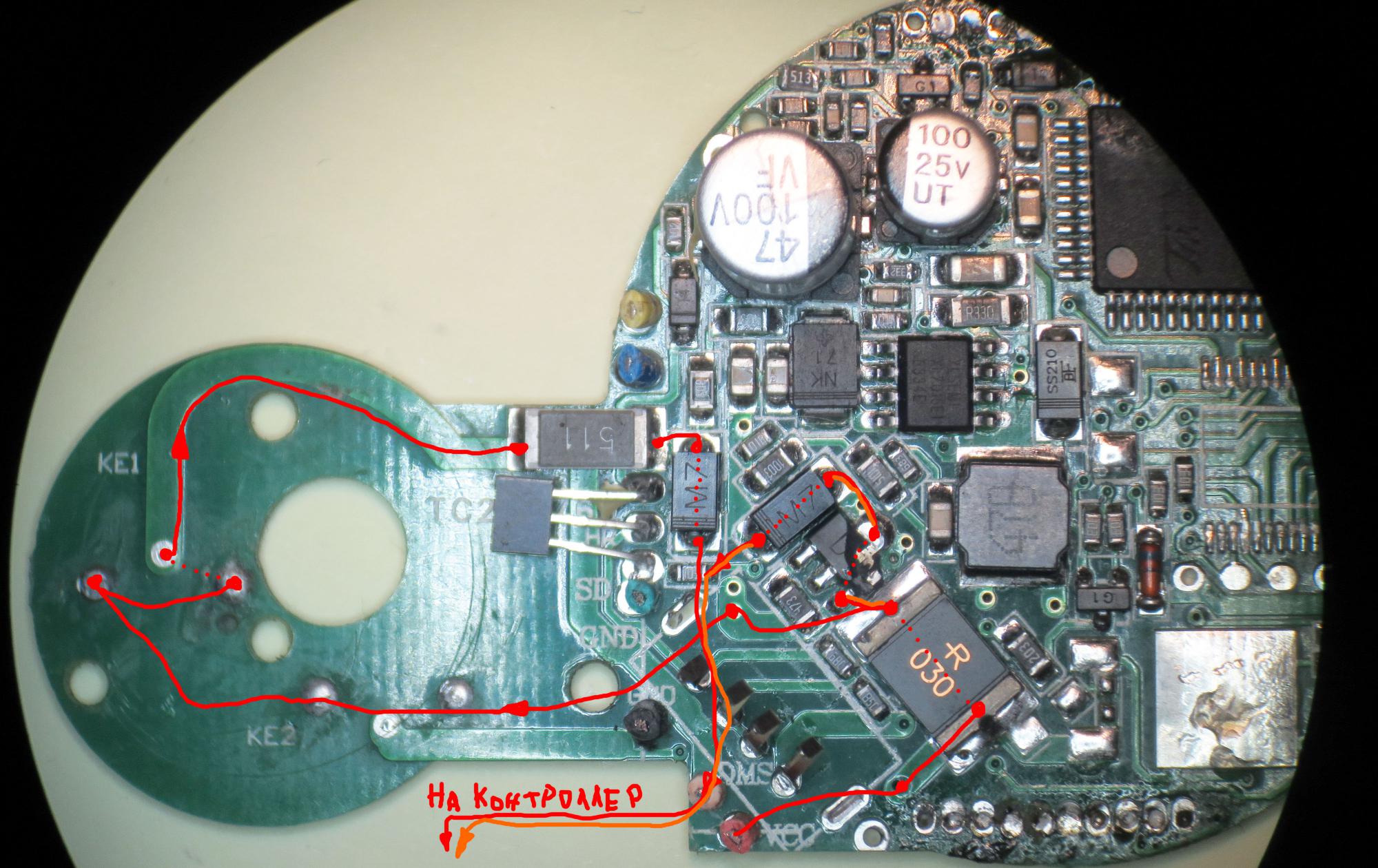

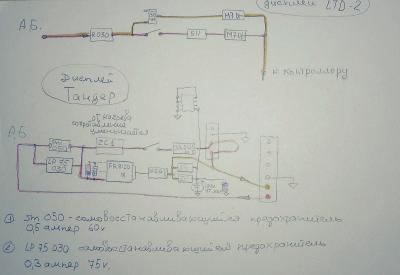

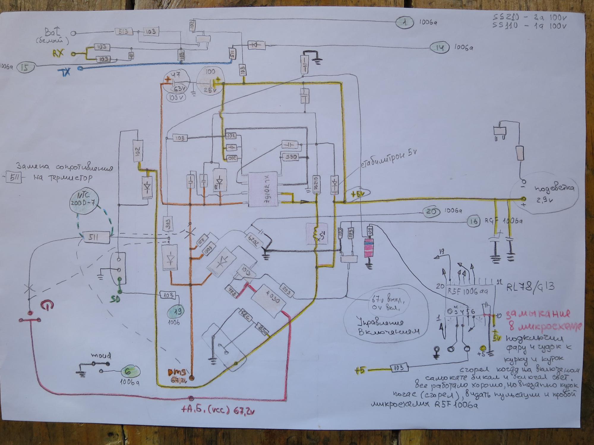

[b-b]Сгорание контроллеров при включении.[/b-b]
В тот момент когда вы включаете самокат кнопкой на дисплее, в цепи происходит всплеск , скачек напряжения из за заряда конденсаторов (аналогично тому-когда включается зарядка в самокат не подключенная в 220 в. или когда отсоединенные контроллеры подключаются к аккумулятору, проскакивает не хилая искра (заряд конденсаторов.)
Для того что бы не сгорали контроллеры при включении дисплея и сделаны следующие изменения в курках.
на первой картинке первые версии курков, на схеме видно как изменяли схему питания в курках, теперь в тандерах и им подобных курках вроде как все исправлено. У кого нибудь сгорали контроллеры с трех кнопочными курками типа тандер???
Питание курка и контроллеров 67,2 вольт идет от Аккумулятора через дисплей к контроллерам.
эта линия и сопротивления в ней могут влиять на выход из строя контроллера.( в которых сгорают сопротивления )
При нажатии на кнопку включения-ток идет по красному нарисованному пути, а когда отпускаем при запустившемся дисплее идет по малому кругу по  оранжевому пути.
сверху ранние версии курка, вроде вторая.              Сверху ресунка 2 версия ,       тандера снизу рисунка.
ссылка на предохранители в курке. ( если не ошибаюсь.)
http://www.rct.ru/catalog/multifuse/lp-sm050.html
http://www.rct.ru/catalog/multifuse/lp75-030sf.html
термистор.
https://www.chipdip.ru/product/sck-201
Вроде как эта деталь должна защищать контроллер (сопротивление в контроллере и 7015 от сгорания при включении)
Еще немного из ранних тем.
Да. бывает два типа. одни увеличивают другие уменьшают. я лично не проверял какое оно, Значит если оно уменьшает сопротивление-значит его ставят для защиты при пульсации напряжения при включении.
200D-7 NTC ( 200 ом  0.2 Ампера)  - термосопротивление. https://datasheet.lcsc.com/szlcsc/NTC-Thermistor-5R_C69391.pdf

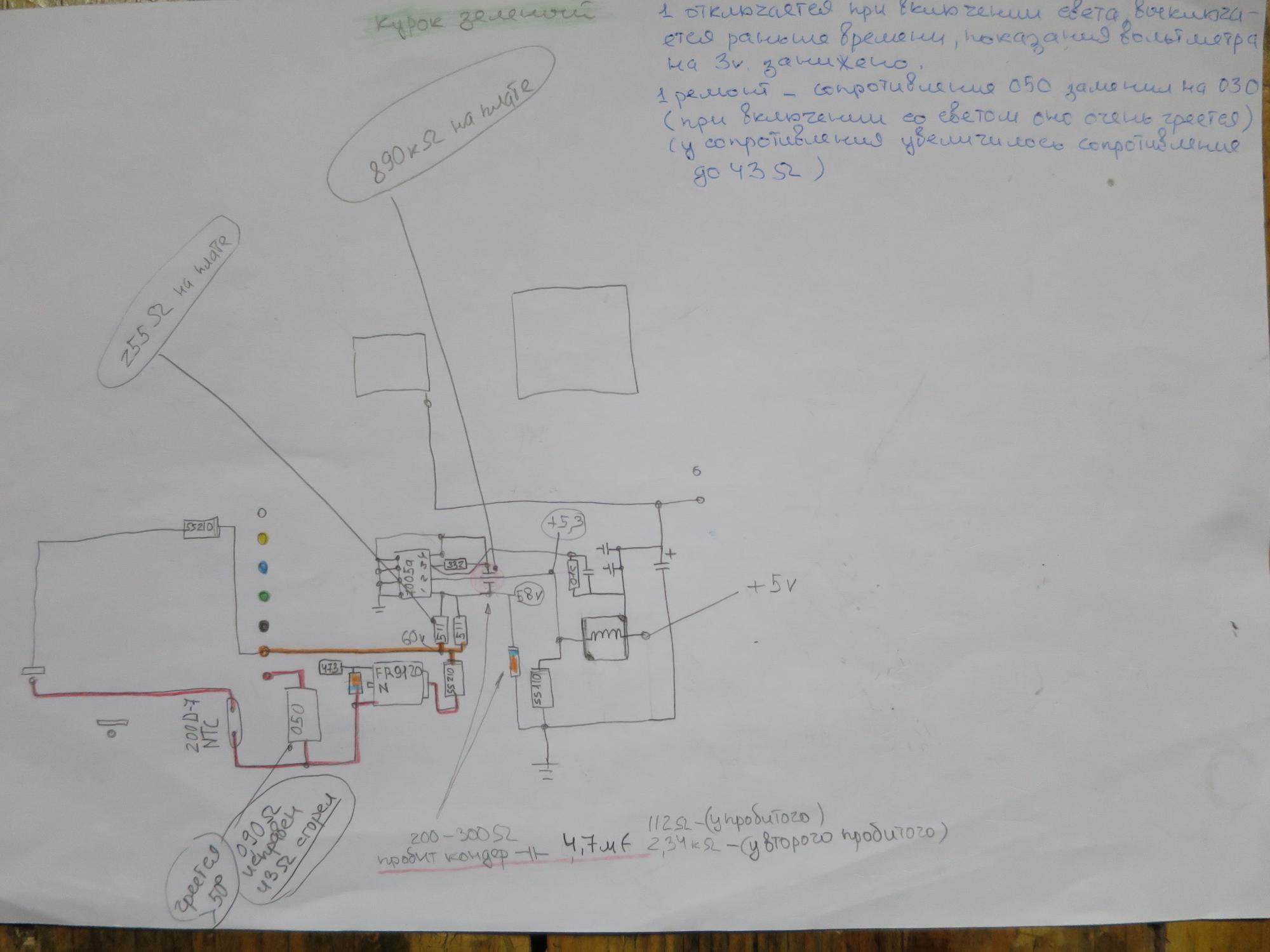

[b-b]Вопрос к тем у кого сгорали сопротивления в контроллере[/b-b]
1 сгорал при включении? батарея заряжена на полную?
2 после хорошей нагрузки? , рекуперация? контроллеры разогреты?
3 с курками типа Тандер сгорали? ( в них вроде как защита лучше)
4 включение дисплея при включенной зарядке в самокат?? под конец зарядки?
Сопротивления сгорают не сразу, есть контроллер со следами перегрева сопротивления ( в центре , ближе к краю, там где технологическая подрезка, подгонка лазером) , но пока работает.
Считаю - что замена курка на трех кнопочный, позволит избежать сгорания этих сопротивлений или вообще можно их убрать , заменив перемычками, так как новый курок имеет защиту от пусковых токов, которые и сжигают эти сопротивления. (которые и стоят как защита от пусковых токов). С новым трех кнопочным они не нужны!!! выполнение их функции берет на себя курок ( термо сопротивление в курке )

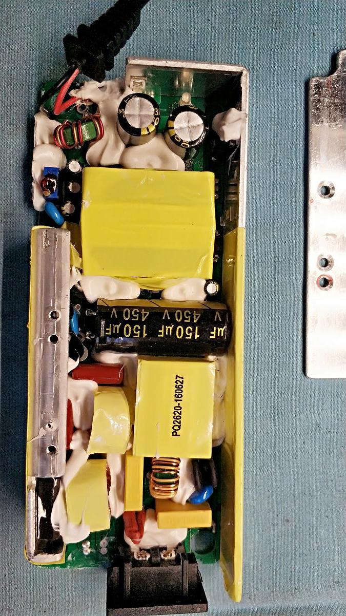

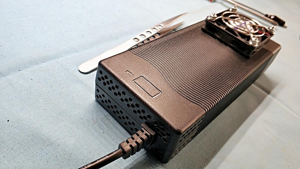

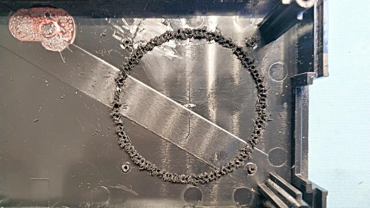

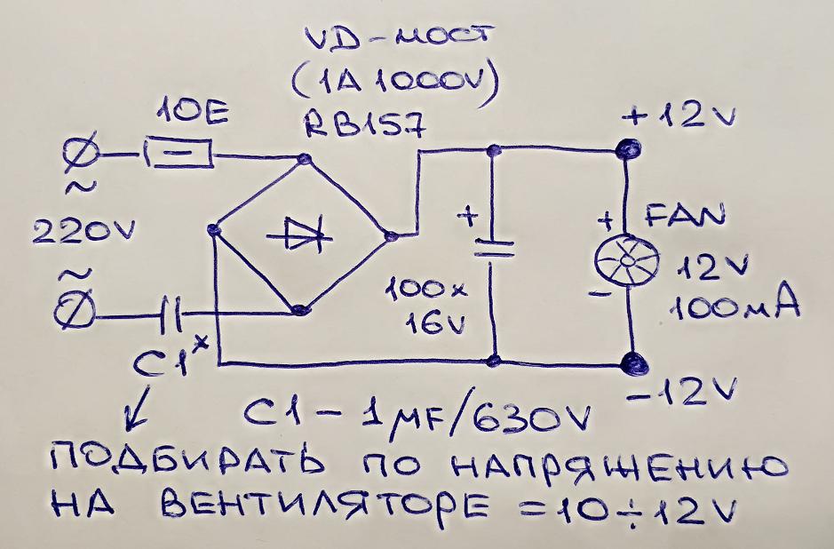

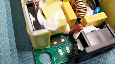

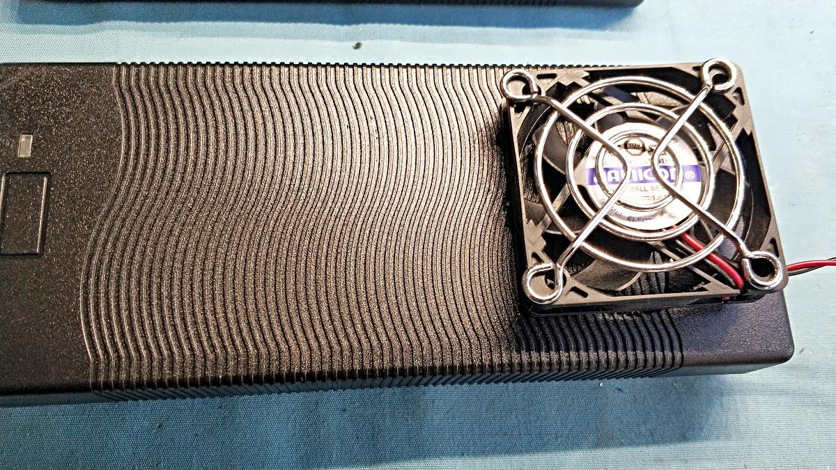

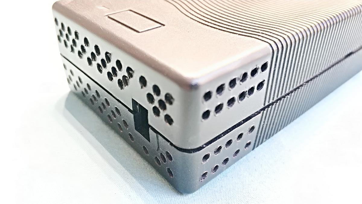

Всем большой самокатный привет! Все, кто пользуют родные зарядки, идущие в комплекте с самокатом, знают - греются они будь здоров! Выложу с вашего позволения здесь, как доработать ЗУ, что бы оно прослужило долго и верно. Недавно приобрёл Thunder, поставил на зарядку, через минут 30 тронул корпус и понял - так нельзя. Итак:

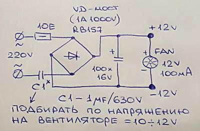

Вот схема, потребуется: конденсатор 1 мф / 630 В, электролитический конденсатор 47 - 220 мф / 16 В, диодный мост не менее 1 А 1000 В, резистор 10 Ом 0.5 Вт, вентилятор на 12 В (40 х 40 х 10 мм), решётка к вентилятору, 4 винта М3 х 25 мм под потай, 4 шайбы М3 и 4 гайки М3. Ну и конечно - терпение и аккуратность.

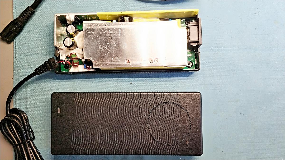

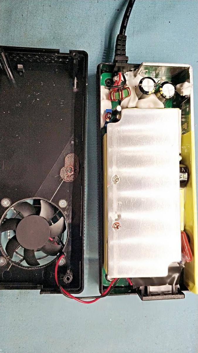

Разбираем корпус ЗУ, открутив 4 самореза и аккуратно раскрыв корпус - он на защёлках по бокам, видим:
Примеряем к месту установки - около разъёма на сеть 220В:

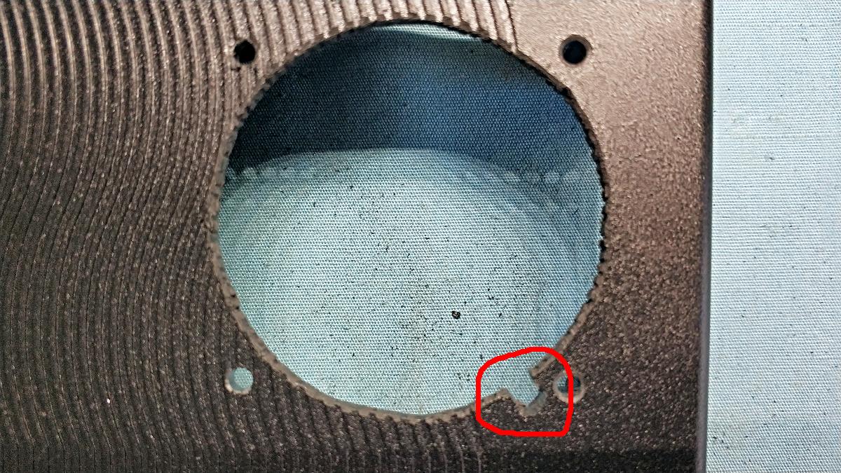

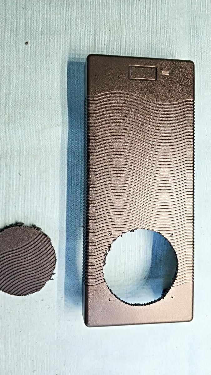

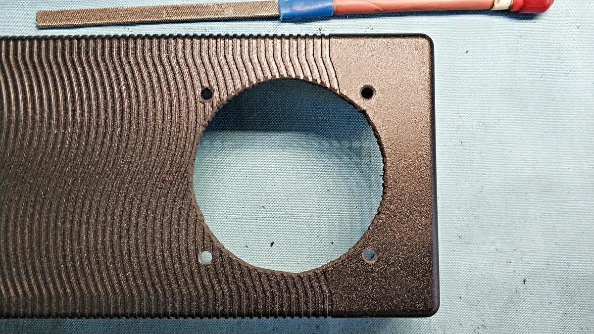

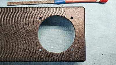

Размечаем отверстие под вентилятор и его крепление, рассверливаем тонким сверлом по окружности:
Рассверливаем сверлом 3 мм под крепление вентилятора, обрабатываем окружность наждачкой:

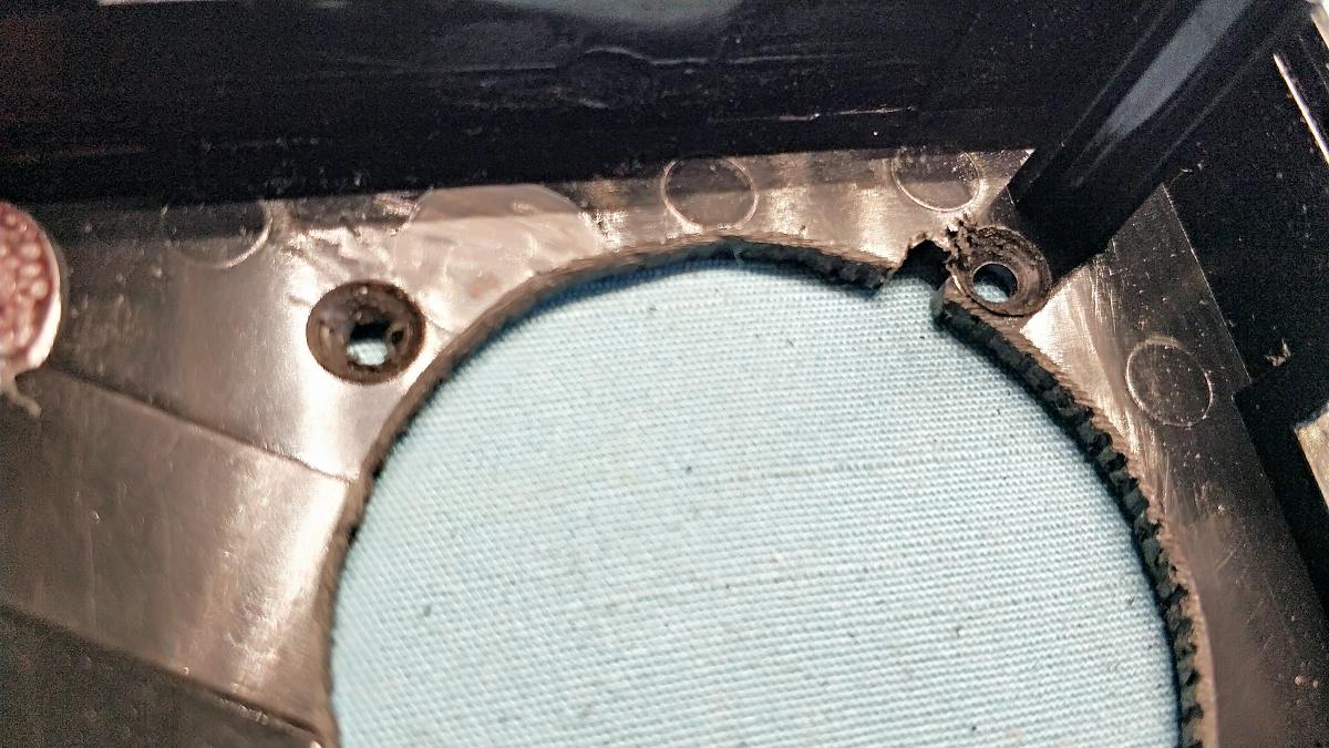

Внутри раззенковываем отверстия под потай и делаем пропил под кабель вентилятора:

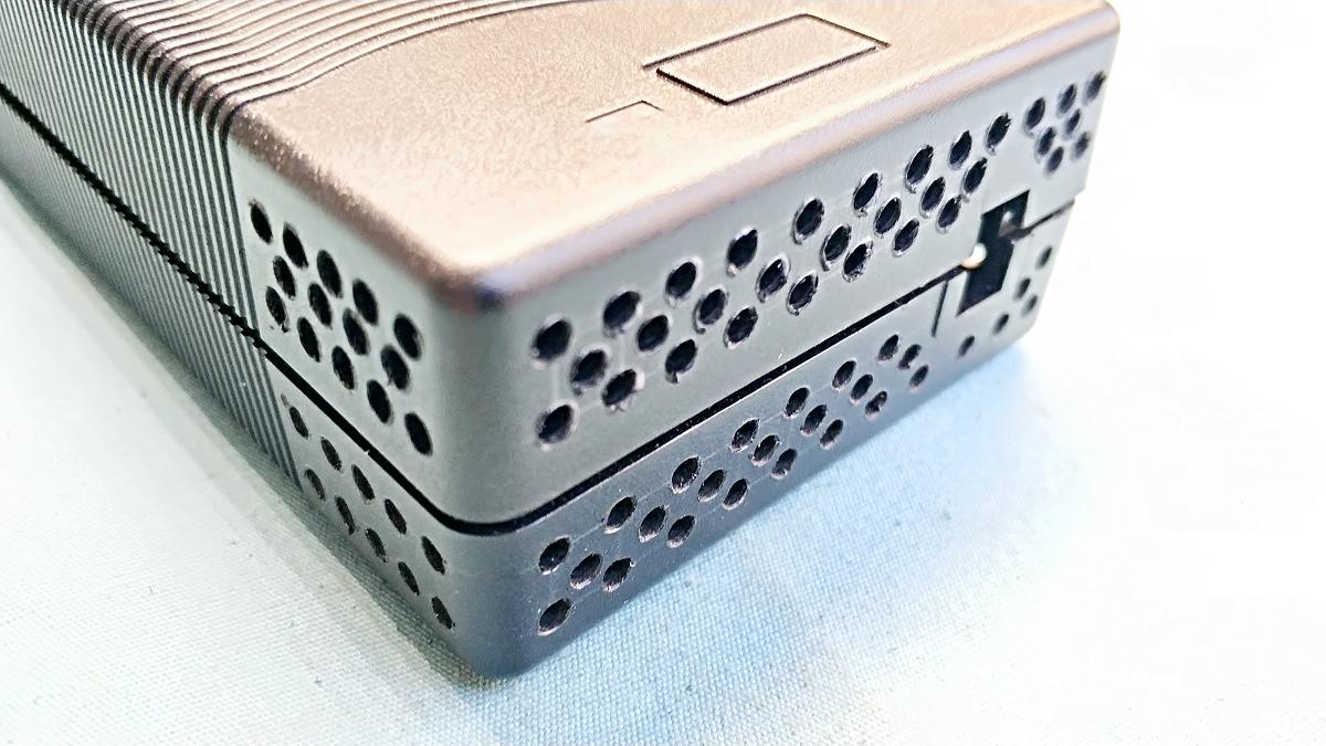

Убираем плату с нижней части корпуса и в сторонах, которые с кабелем к самокату, делаем кучу отверстий 3 мм:

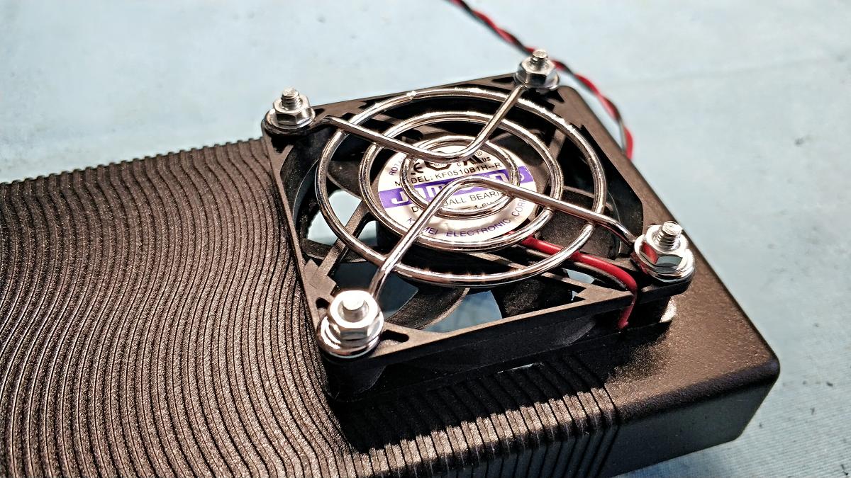

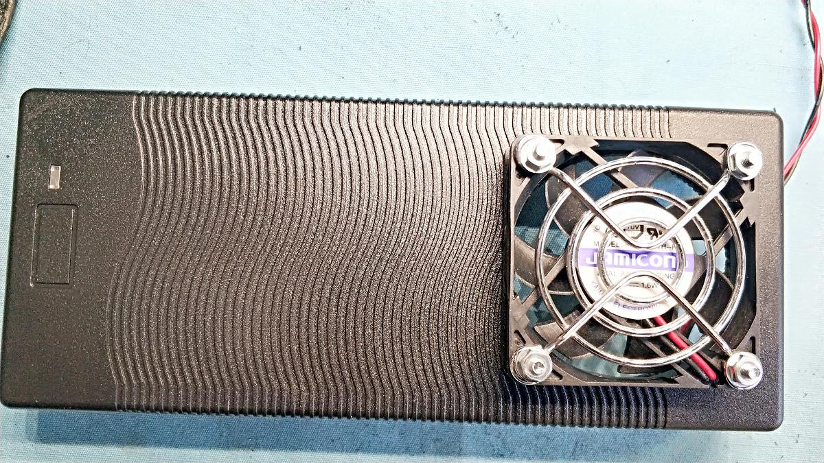

Устанавливаем вентилятор на винты, шайбы и гайки (направление воздуха - на выдув)
Снимаем верхнюю пластину - радиатор, выкрутив 2 винта:

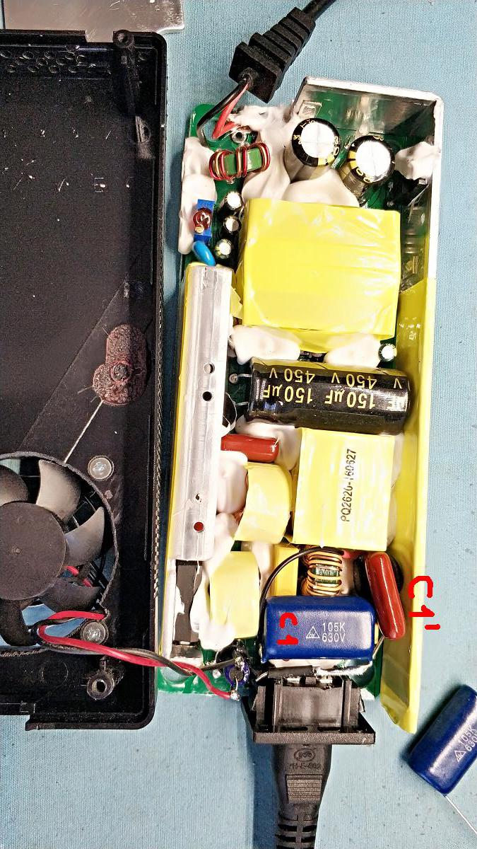

Вот точки, где 220 вольт:

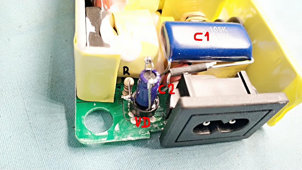

Навесным способом паяем схему:
Емкости С1 = 1 мф не хватило для достижения 12 вольт на вентиляторе, в параллель ему ещё 1 конденсатор С1`:
Подпаиваем провода вентилятора, устанавливаем обратно пластину - радиатор (желательно - на термопасту, а то её там совсем нет...)  :
Всё собираем обратно, следя, что бы провода не попали в крепёжные отверстия, стыки корпуса и лопасти вентилятора:
В итоге - практически нет нагрева, вентилятор тихий (желательно такой выбрать). Всё, можно не переживать за ЗУ -
всё продувается, прослужит долго!
Всем спасибо и удачи!  :hello:

Angor
Плюсик за труды, конечно, но разве не проще было найти кулер на 220в, или поставить ШИМ на 12вольтовый..?
С ув.
"Скажи мне - и я забуду, покажи мне - и я запомню, научи меня - и тогда я постигну..."(с) Конфуций
Александр АС
[user]Angor[/user], миниатюрных вентиляторов на 220В нет, для преобразователя с DC 66В или AC 220В в 12В нет места внутри. Делал по проверенной технологии - для LTD 2 года назад сделал - всё работает чётко!

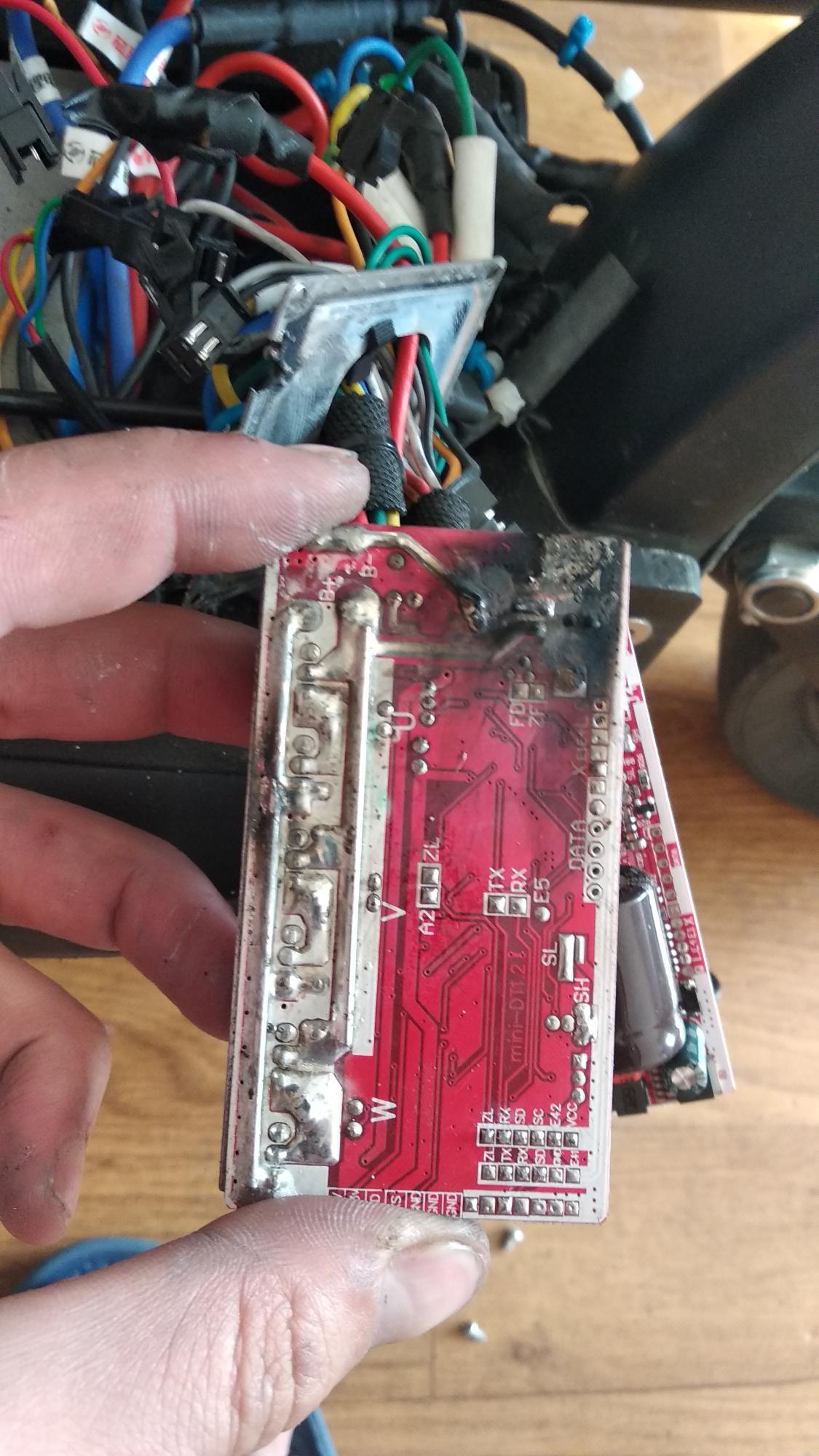

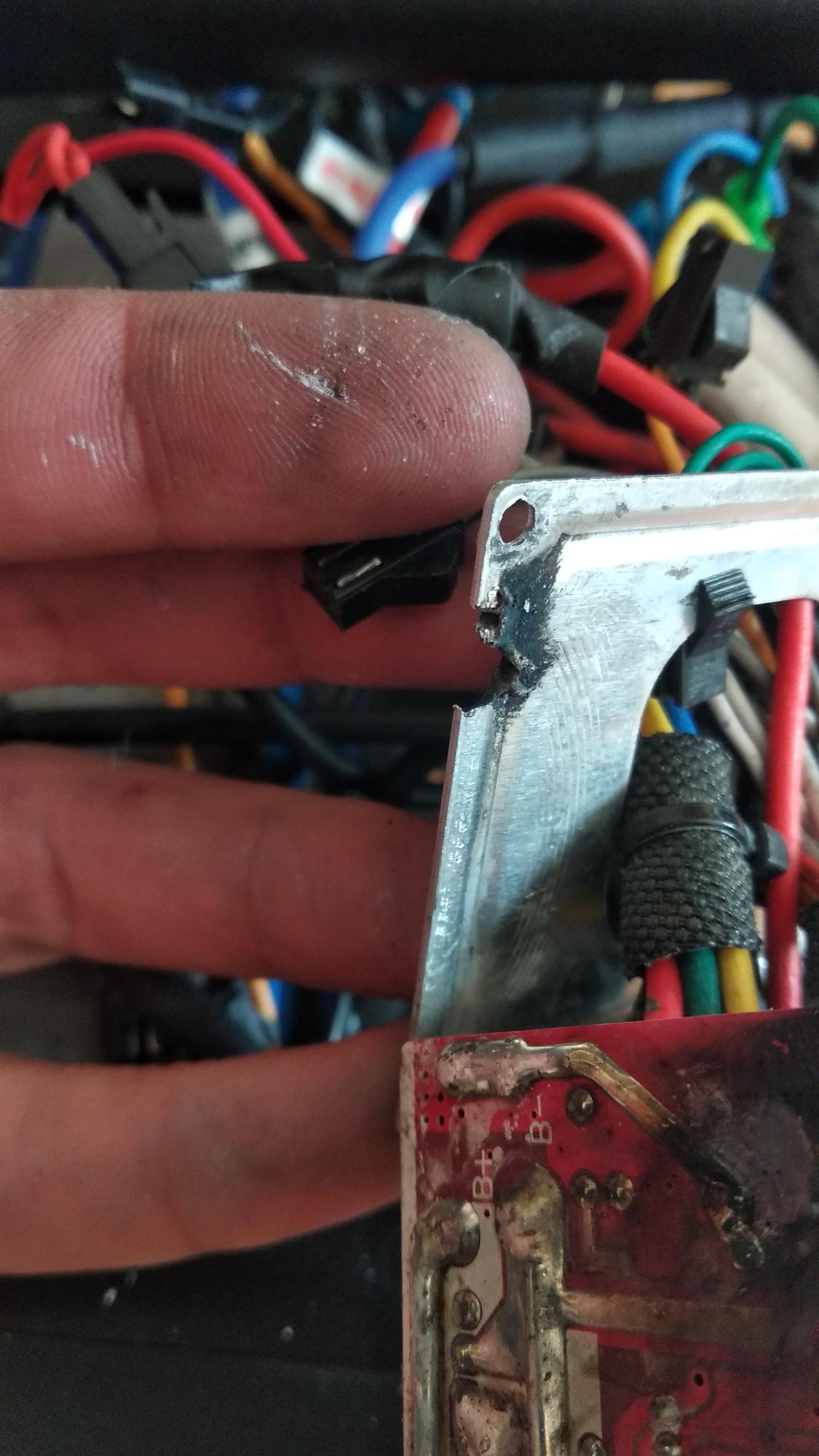

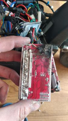

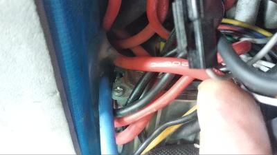

Привет всем!Пару дней назад купил мечту, бу Раптор.На второй день при езде отказали два мотора,вскрытие показало что замкнули перетертые провода аккумулятора на корпус контроллера,что привело к смерти последнего.Курок газа загарается,напряжение показывает.Может кто даст совет кто может починить контроллер в Челябинске.Спасибо.
volodiaa
[b-b]stumblingstone[/b-b] так сгорает регулятор 7015.  а провода начали плавиться от нагрева.
stumblingstone
Как я понял,провода перетерлись об угол контроллера,т.к батарея самоката не закреплена с завода
volodiaa
на заводе суют мягкую прокладку, по крайней мере раньше так делали. а у вас это вообще могло привести к пожару!
