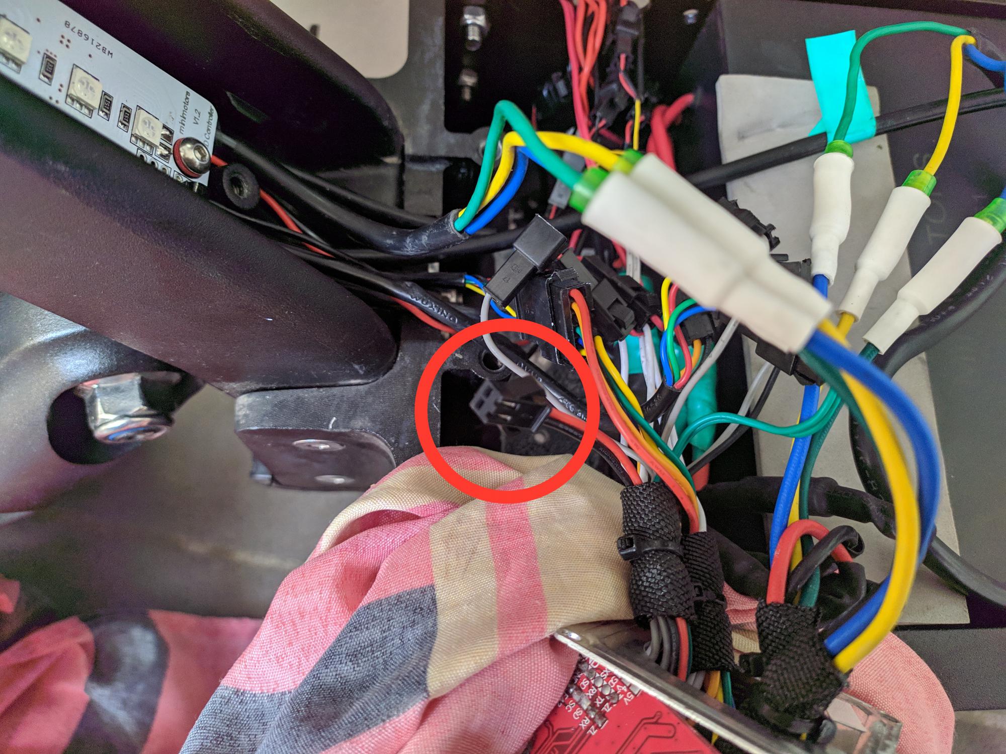

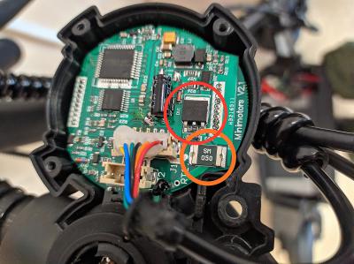

Отвёз свой аппарат мастеру-электронщику, он обнаружил неисправный элемент в курке (на фото в красном круге). Напишите, пожалуйста, его маркировку, а то я на фотке разглядеть не могу.
volodiaa
в этой теме поищи фотки я выкладывал более четкие.
курок у тебя какой то паяный.
это транзистор на включение и термосопротивление- врядли в них дело.

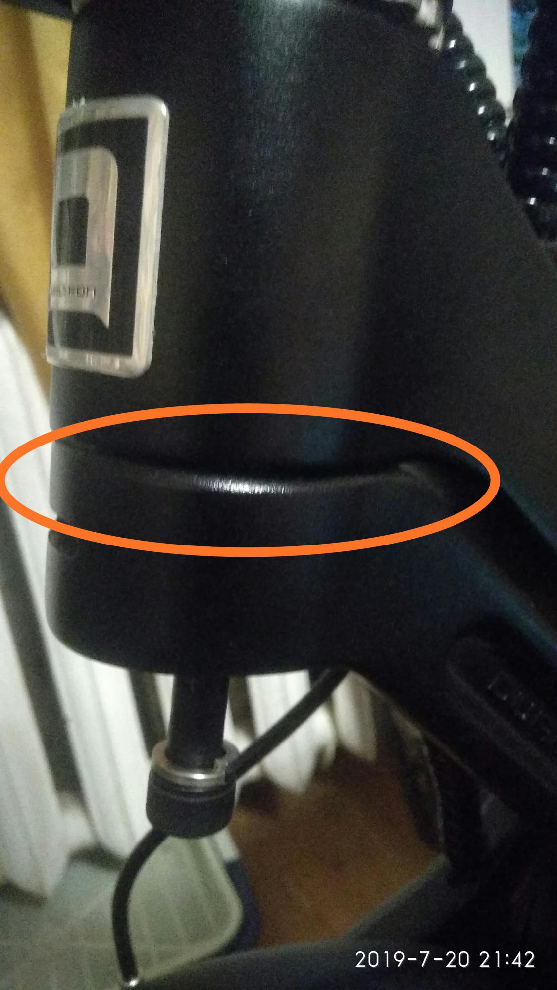

Парни всем привет.  У меня такая проблема, дал родственнику покататься свой тандер, тот "опытный" сяокатчик всадил его с  разгона в бордюр,  в итоге помимо подраной деки и пластмасы с боку о тротуарную плитку после падения имею люфт в соединении центрального рычага с гусаком там где подшипник, какие могут быть последствия и как этот узел разобрать, помогите.
volodiaa
Опасный узел.
могла чашка лопнуть под подшипником.
мог болт снизу растянуться, лопнуть-обязательно проверять. он стягивает все.
могло гайку барашек сорвать. та что подшипники стягивает.
проверить на наличие трещин, под ободком крыла, были случаи ломалось там, но в новых вроде одной деталью делают. в старых стальная труба в аллюмини была.

Цитата: volodiaa от 20 Июль 2019 в 23:36Опасный узел.
Люфт не сильный,  заметно когда нажимаешь на передний тормоз и шатаешь руль вперед -назад, центральный нижний болт действительно растянулся,  я его подкрутил,  боюсь чтобы подшипник не повредился или еще чего серьезного не было. Хотя руль вращается легко.
Angor
#1053
Цитата: Djek Hamand от 20 Июль 2019 в 22:23тот "опытный" сяокатчик всадил его с  разгона в бордюр
Вообще то(не зависимо от вашего родства или дружества), есть непреложное правило у мотоциклистов - взял прокатиться, уронил - "женился"...
Разбирайте обязательно, ибо... да сами понимаете - скорости не тЕ, что бы "забить"... У меня, к слову, подши качественные там, а не "пластилиновые", как принято у китайцев, но узел сконструирован ущербно... Не знаю, как будет у Вас, у мя в "рапторе" - всё на клею(по виду - БФ-2... задолбался искать для сборки...)... Еле разобрал, чуть повредив "гебельсами"...
Добавлю к словам Владимира - могли опорные чашки подшипников "сесть" глубже в "гуся"...

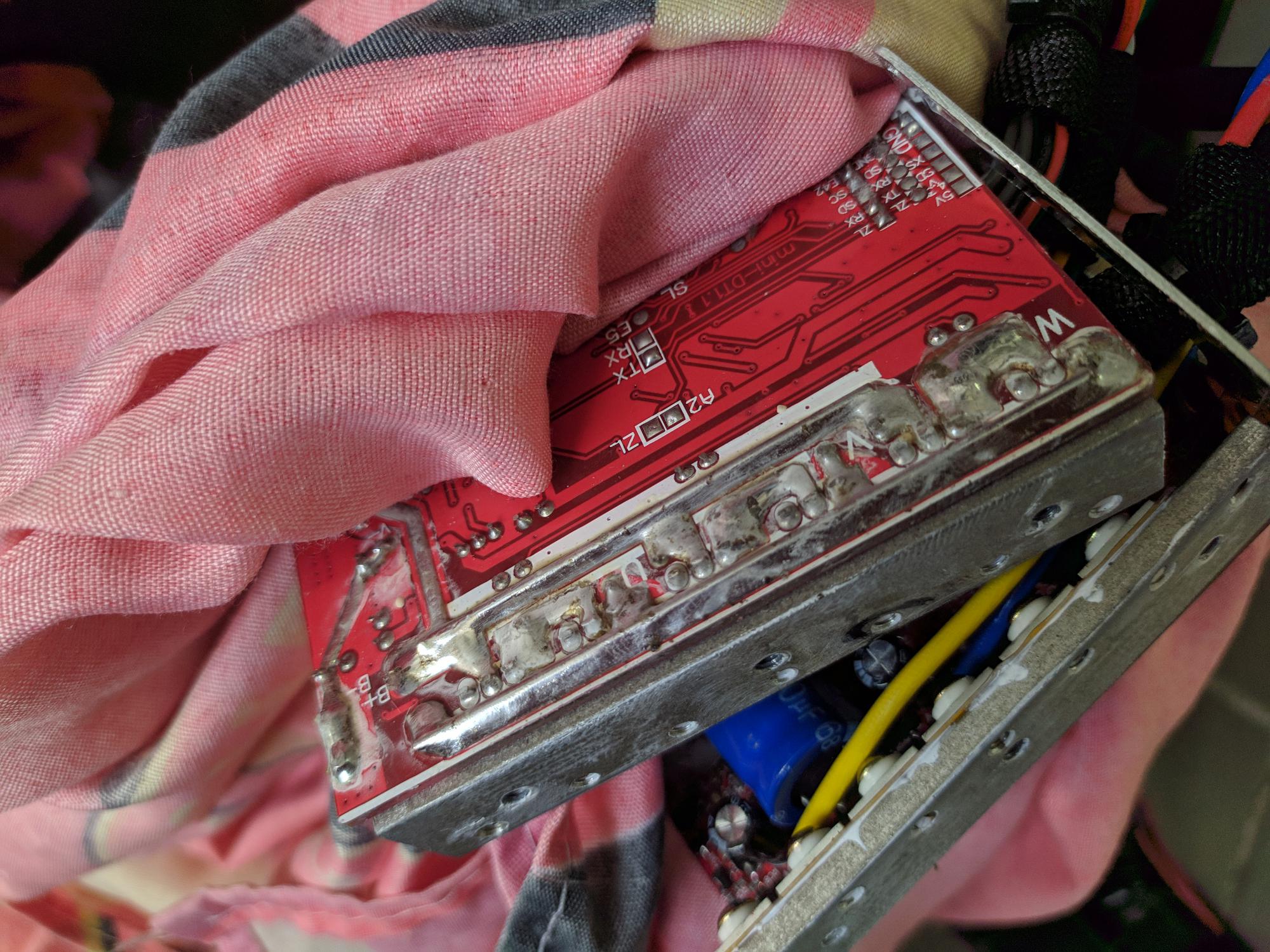

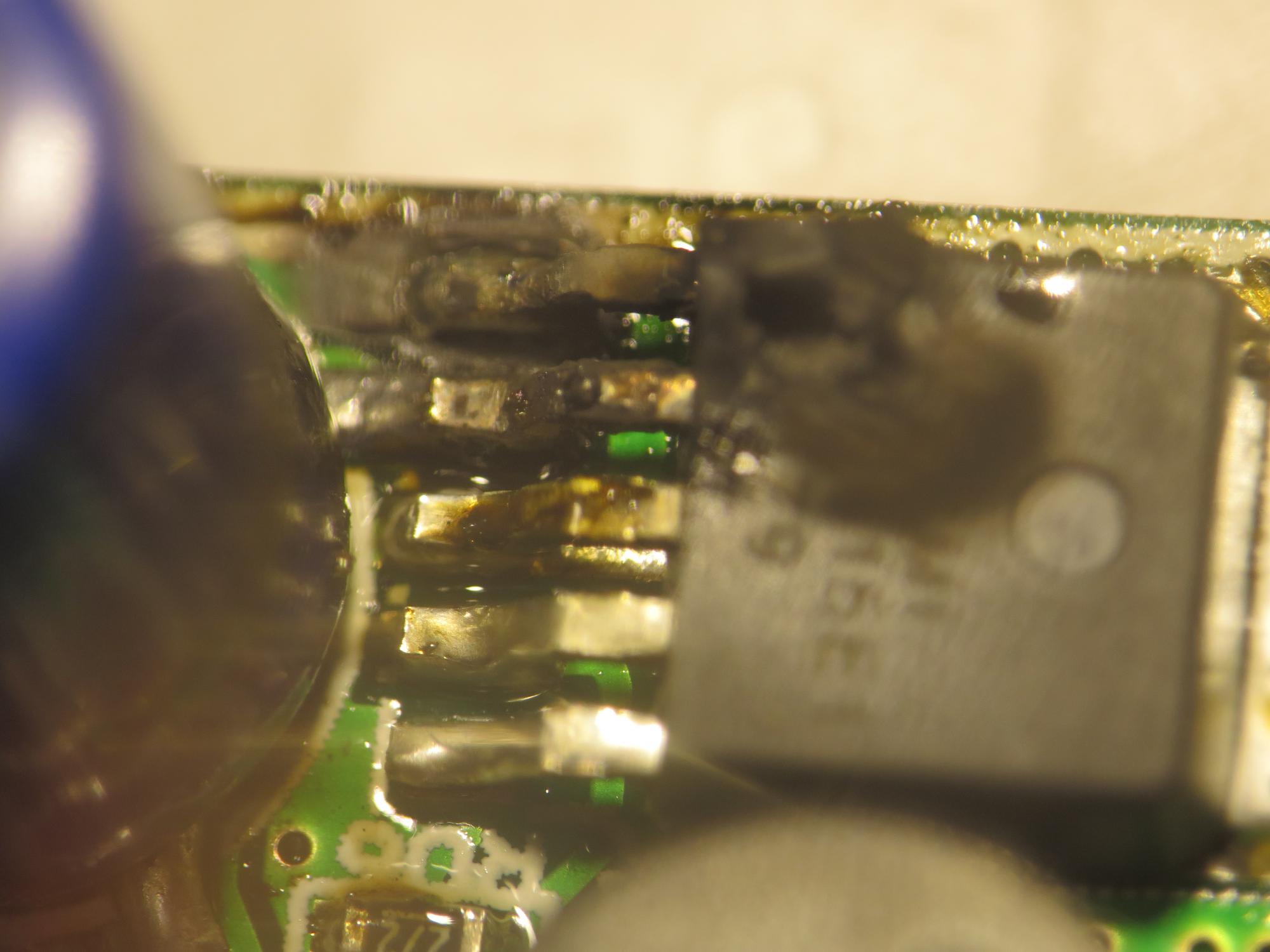

volodiaa
#1055

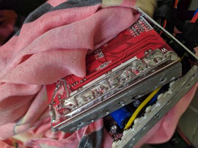

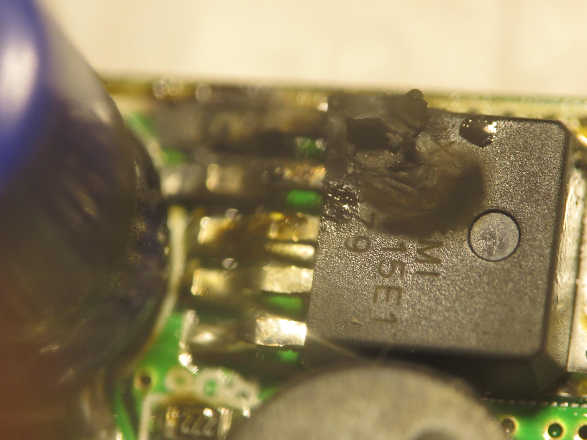

На ультре 2
У меня человек от ультры третий контроллер на ремонт присылает. (у него их два комплекта)
горят от повышенной нагрузки ( говорит прицеп возит), в горки и рекуп включает.
предполагаю сильный нагрев, ослабление изолирующих пластиковых прокладок прижимающие феты из за размягчения и в следствии этого ухудшается отдача тепла на радиатор (при откручивании заметил что очень легко откручивались феты, а два горелых вообще поплавлены пластины), из за ухудшения прижатия к оному. горят от перегрева, так как при большой температуре возрастает сопротивление фета и уменьшение его производительности, уменьшается максимальный ток который он может держать,
  один и тот же контроллер сгорает второй раз и в обоих случаях микросхема пятиногая 7015 стоящая на питании .
Была Полная зарядка! 67.2
Включен рекуп на !  4
после зарядки до полной самокат проехал около 500 метров в обоих случаях!  затем сгорел контроллер.
говорит что рекуп обычно отключался по превышению напряжения.
Второй раз сгорел при прохладной погоде и без чрезмерных нагрузок.
старт был плавный, до 60 км.ч . тормоз резкий. рекуп был на 4.
А у кого нибудь сгорали контроллеры при выключенной рекуперации.?
Вот и сгорать сопротивления тоже могут по этой причине.
возможно сильный рекуп синусоиду гонит и она не успевает поглотиться.
ЕЩЕ две - ультра 2, рекуп 4, заряд полный, разгон и тормоз, КРАНТЫ!!!
первый вариант визуальная проверка контроллера - снять заднюю крышку контроллера и при включенном посмотреть внутрь , там светодиод моргает вспышками , ошибки показывает. в полумраке будет видно .
при включении - 4 быстрые  и затем равномерно моргает, газанул -перестает моргать, то значит исправный.
если тускло и моргает притухает, значит неисправен.
второй вариант надо померить на выключенном , отсоединенном, сбросить остаточный заряд замкнув плюс и минус толстые через лампу или так., но искра будет.
проверить пятиногую микросхему , прозвонить две крайние ноги как нарисовано на рисунке. в одну сторону бесконечность, в другую как у диода, (проверять в режиме прозвонки диода)
можно использовать внешний блок питания для проверки , в обход микросхемы. подать 15 вольт на вторую ногу микросхемы (оранжевая, вторая сверху, на рисунке нижняя) и минус на черный контроллера( если вспышки светодиода моргают равномерно, значит все работает и проблема в 7015, нужна замена.)
прозванивать на плате, на отключенном и обесточенном.

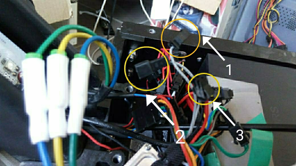

Джентльмены, куда какой из этих трёх коннекторов д.б. подключены? Это у контроллеров.
Серые вместе = ограничитель максималки, так ведь? А красный?
И вот эти окислы на контроллерах опасны?
volodiaa
Колыван
плохо видно - два серых одиночных?, если серый - это ограничение скорости, замыкается между собой.
красный с черным-питание ( вольт не помню, вроде с батки), не всегда используется, часто просто висит как у вас.
это не окислы, остатки флюса, не опасны.
Колыван
Да, серые, судя по всему, ограничитель.
В общем, мастер прозвонил всё, включая контроллеры и дисишку. Всё цело, только в дисишке немного пропадает/появляется контакт при шевелении входящих в неё проводов. Но дисишка же обеспечивает нужным напряжением освещение самоката, так ведь? Может ли она влиять на всю остальную электрику самоката? И мастер пришёл к выводу, что гондонит именно курок.
Как можно проверить сам курок? И где подешевле можно заказать новый?
volodiaa
так с курка и идет на дисишку.  свет ведь не включается на выключенном самокате? потому что курок не включает дисишку.
по ходу -отходит красный, оранжевый или черный.
Колыван
Курок сам не включается. Не то что дисишку включить...
