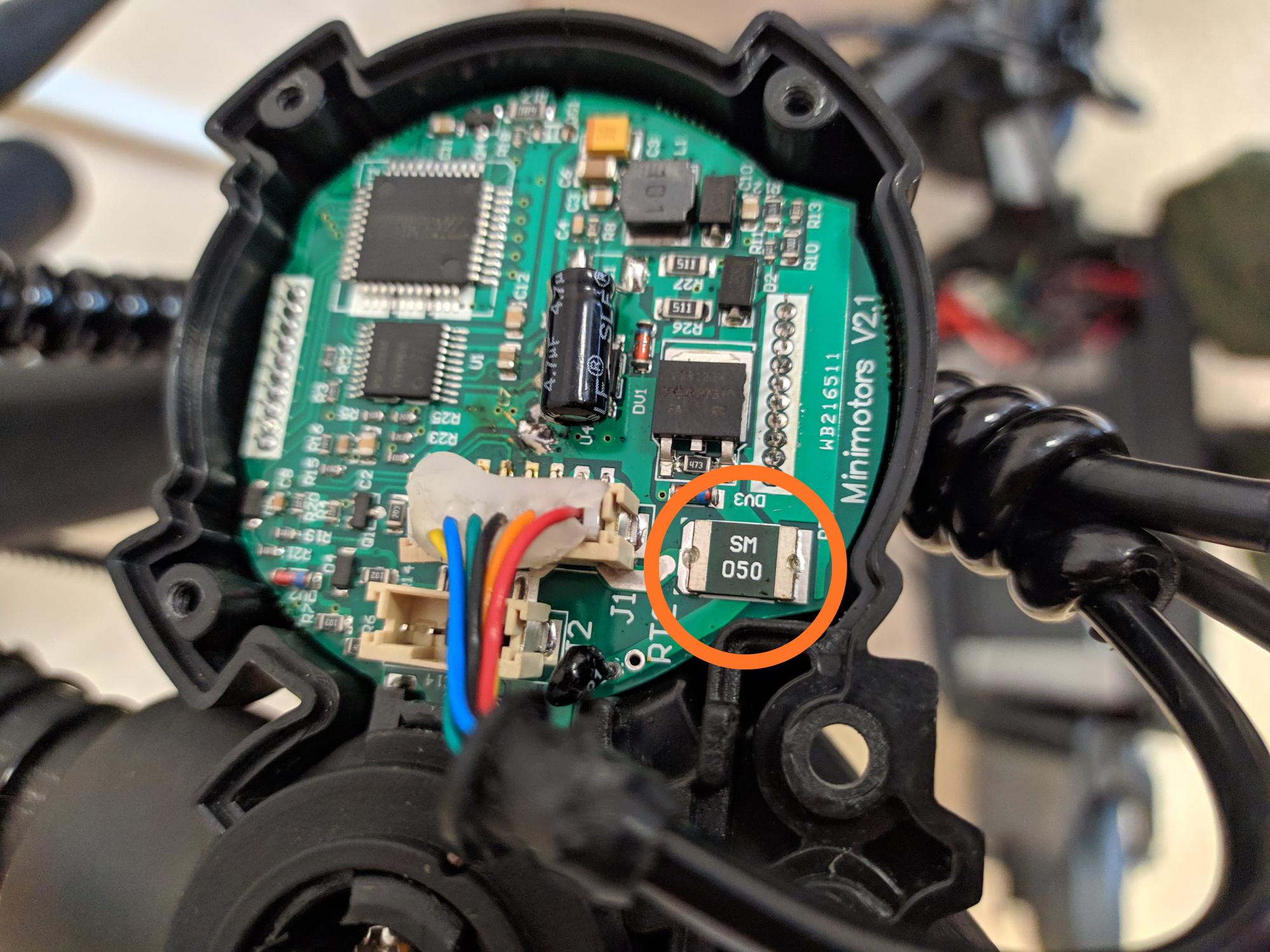

Камрады, подскажите, в чём может быть загвоздка?.. При включении подсветки кнопкой на деке D3 гаснет и перестаёт подавать признаки жизни курок. Но стоит только вынуть-вставить коннектор в курке, так он оживает, всё работает, МК крутят... При погасании подсветки очень сильно нагревается элемент SM 050 в курке.
Кроме того, не работает рекуп на обоих МК.
Куда копнуть?

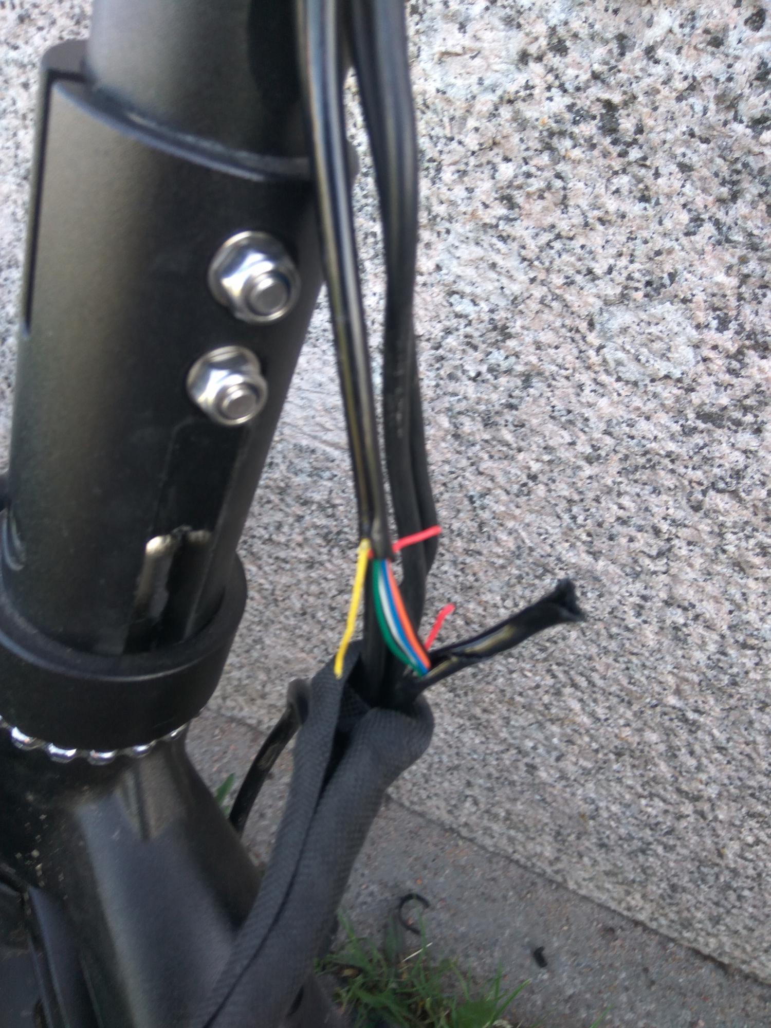

[user]Колыван[/user], может у вас просто провода перетерлись в месте выхода из рулевой колонки (у меня так было с передним МК), а со светом это связано только потому, что Вы, когда свет включаете, руль поворачиаюваете случайно?

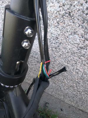

Смотрите, хронология такая: сначала отказал задний рекуп, потом передний, но при этом МК крутили исправно, я так примерно неделю и катался, на одних только мех. тормозах. Вчера вечером вот прямо во время показа корешам самоката он выключился на ровном месте и перестал подавать признаки жизни, хотя за пару минут до этого работал. И подсветка гуся тоже (позже выяснил, что с ней всё просто - оторвались проводки непосредственно от LED-панели). Дотолкав в выключенном состоянии самик домой, у подъезда я решил снова его включить. И тут курок включился, но показывал полный разряд (около 50В). Я всё же решил проехать пару десятков метров и убедился, что оба МК работают, подсветку не включал. Сегодня днём обнаружил, что он снова не включается, разобрал, осмотрел. Вроде всё цело. Разобрал курок и увидел, что крепление коннектора слегка поломано и сам коннектор с проводами не присоединён к курку. Подключил, включил курок (а он включился) - показывает полный бак, как и положено (65.4В). Проверяю оба МК - работают. И тут нажал внизу на деке подсветку - она везде вспыхивает и с затуханием гаснет, курок умирает и не включается. Но стоило вытащить коннектор с проводами из курка и снова вставить, как всё опять работает. Включение подсветки снова убивает всё.
А вот только что собрал всё (а почти ничего и не трогал), деку прикрутил, проверяю работу - переднее МК в отказ! Мля...

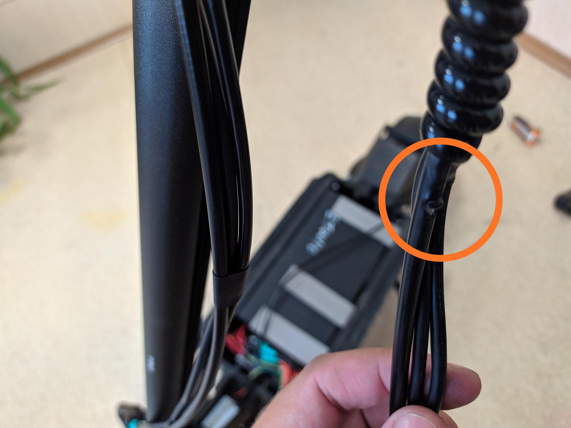

При осмотре вот тут увидел самое сильное повреждение. Сильно значительно?
П.С. Ну вот, похоже, добил - теперь и курок не включается... :facepalm:
К SM 050 прикоснуться нельзя...
П.П.С. Ненавижу магию...  :ireful:

[user]Колыван[/user], на фото вмятина на тросе тормоза. Это явно не из за этого.
Был у меня коляк по весне такой. Самокат выключался при активации переднего МК. Вскрытие показало что один из проводов попал в просак между передним контроллером и корпусом дэки (его аццки зажало). Получалось что при нажатии курка контроллер уходил в защиту и самокат вырубался, после обесточивания контроллера с кнопки снова врубался и тд. Вытащил провод , проложил как надо и всё ОК.

Я фото с проводом выложил просто как самое сильное повреждение из всех проводов, чисто для примера.
Только что просмотрел всё, да норм всё, нигде ничто никак. Оно как получилось: перед закрытием крышки деки оба МК норм работали, через полминуты после закрытия крышки деки переднее не фачит...

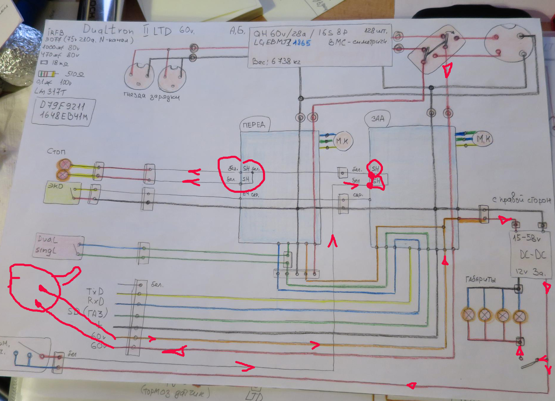

ЦитироватьПри включении подсветки кнопкой на деке D3 гаснет и перестаёт подавать признаки жизни курок. Но стоит только вынуть-вставить коннектор в курке, так он оживает, всё работает, МК крутят... При погасании подсветки очень сильно нагревается элемент SM 050 в курке.
греется  050( восстанавливающийся термо-предохранитель, чем сильней нагревается, тем меньше тока пропускает, сильно нагрелось вообще не пропускает), значит сильный ток идет через него, а это значит что на оранжевом проводе замыкание, большой ток через него идет.
курок на включенном самокате нельзя вытаскивать, отсоединять штекер, может погореть курок.
в ЮСБ не включать ничего.
возможно оранжевый провод замыкает в месте растяжения проводов у выхода из трубы.

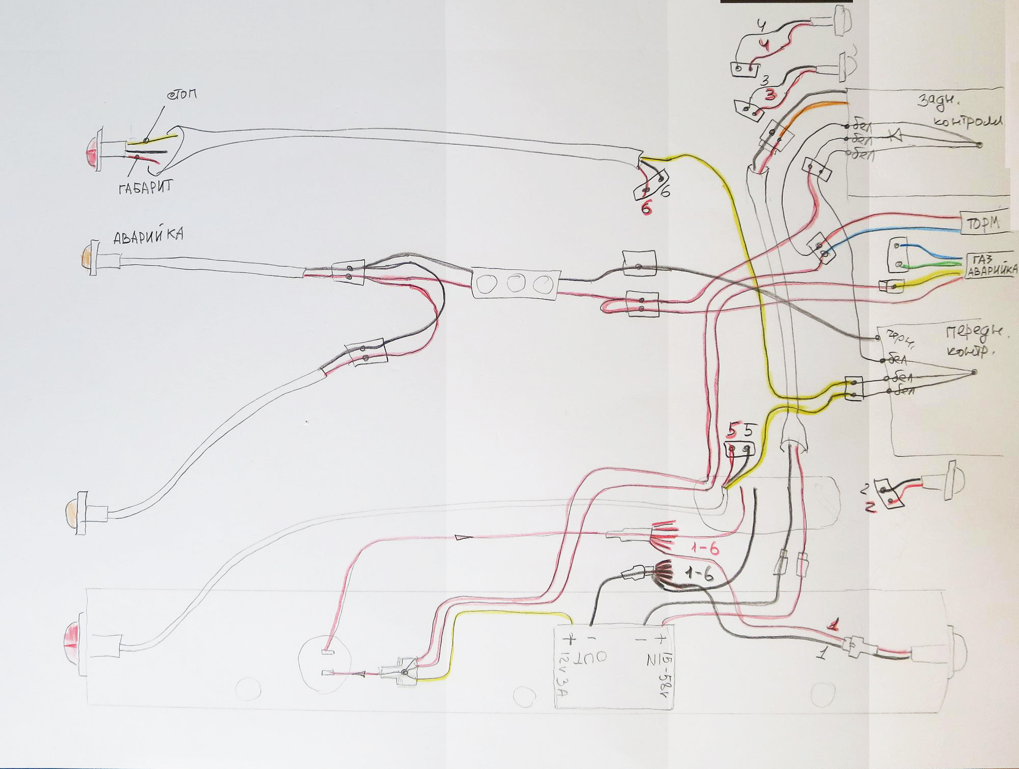

рекуперация - на втором поколении и выше идет +12 вольт с ДС-ДС. через выключатель тормозных ручек на контроллер.
Как видно из схемы, проблема может быть в ДС_ДС, проводке от курка, в габаритах и если что то еще висит на оранжевом проводе.

Снять крышку с деки, найти штекер  с курка (6-7 пин), можно тупо прозвонить провода от штекера курка до деки ( по одному , по цветам и на замыкание между собой.) или замерить напряжение на оранжевом относительно черного ( при выключении самоката ).
(временно отключить дисишку)

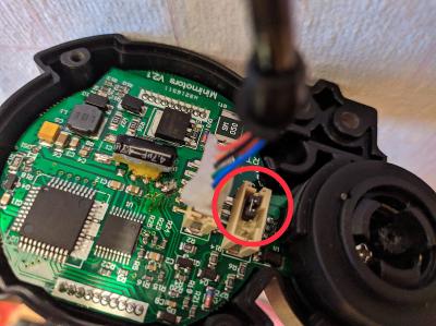

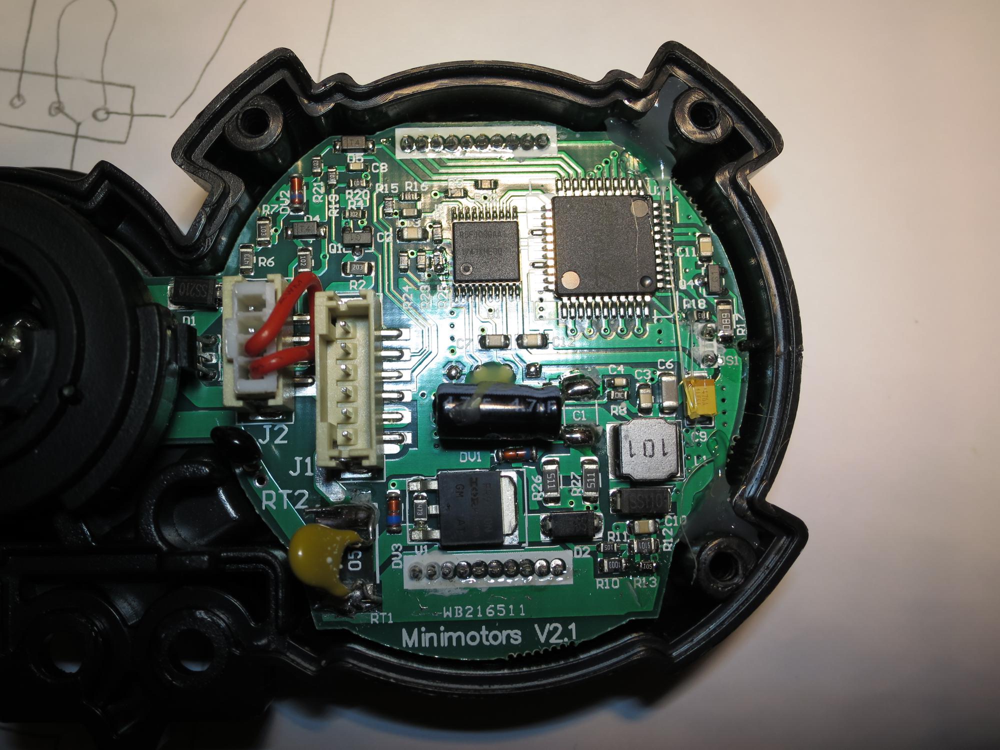

Владимир, подскажите, пожалуйста, для чего перемычка между двумя крайними контактами в 4-пиновом коннекторе (у меня она на фото не видна, под 6-ю проводами находится, а у Вас красный проводок)?
Прозвонили все провода в гусе - всё норм. Снял боковые панели - там всё как новое, свиду. DC не прозванивал (это он в боковой панели, где кнопка включения и порты зарядки?) И ещё, блин, не догоняю, в D3 сколько контроллеров всё-таки - один или два? И где находится второй, если их два?

ЦитироватьВладимир, подскажите, пожалуйста, для чего перемычка между двумя крайними контактами в 4-пиновом коннекторе (у меня она на фото не видна, под 6-ю проводами находится, а у Вас красный проводок)?
Перемычка-надо фото. цвет проводов, куда идут.
прозвонили-если надорваны, то прозвонка будет, а большой ток не пройдет. хорошо бы лампочкой проверять с батарейкой.
дисишка да в боковине, может быть причиной отказа.
контроллер один корпус и две платы внутри. (каждая плата это контроллер)
Колыван
volodiaa
#1041
это место подключения отпечатка пальца, так и должно быть. без него ставится перемычка.

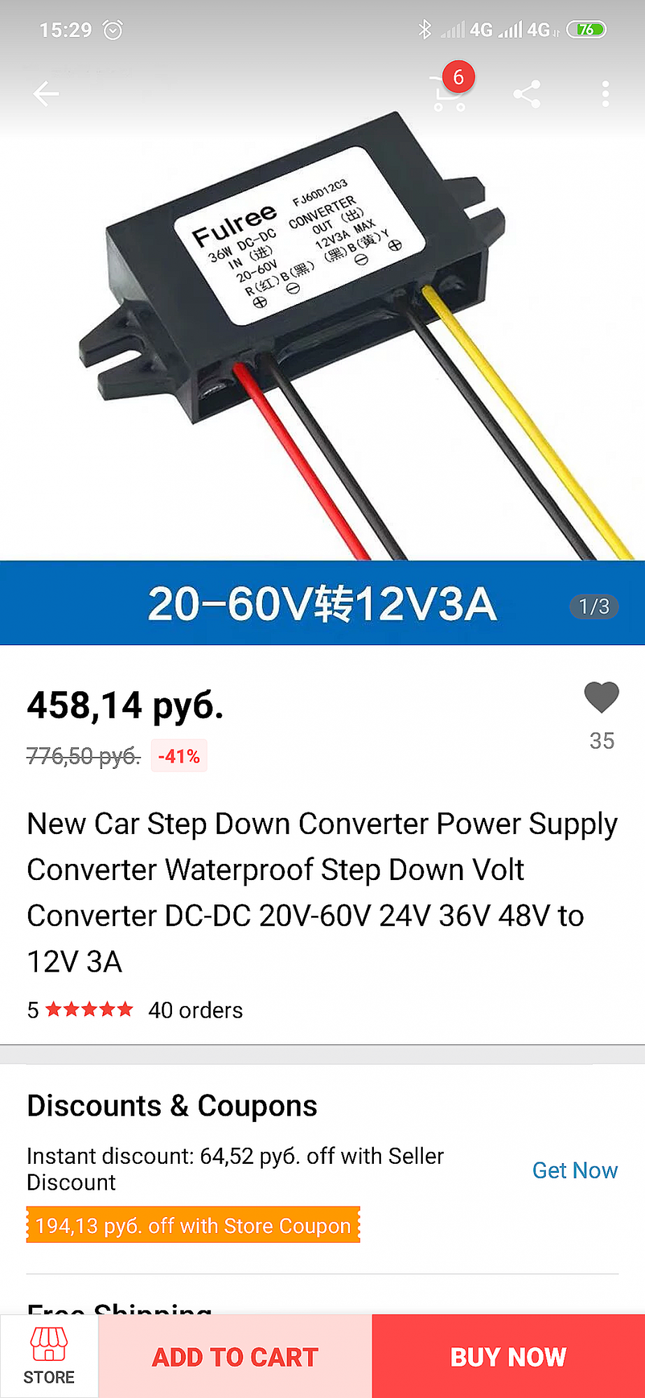

Я так понимаю, мне остаётся проверить DC? Он схож по параметрам с этим? -
volodiaa
#1043
Дисишка похожа на родную.
можно просто отключить ее временно для проверки.
я проводку проверяю подменой кабеля на заведомо исправный, меньше трудозатрат.
