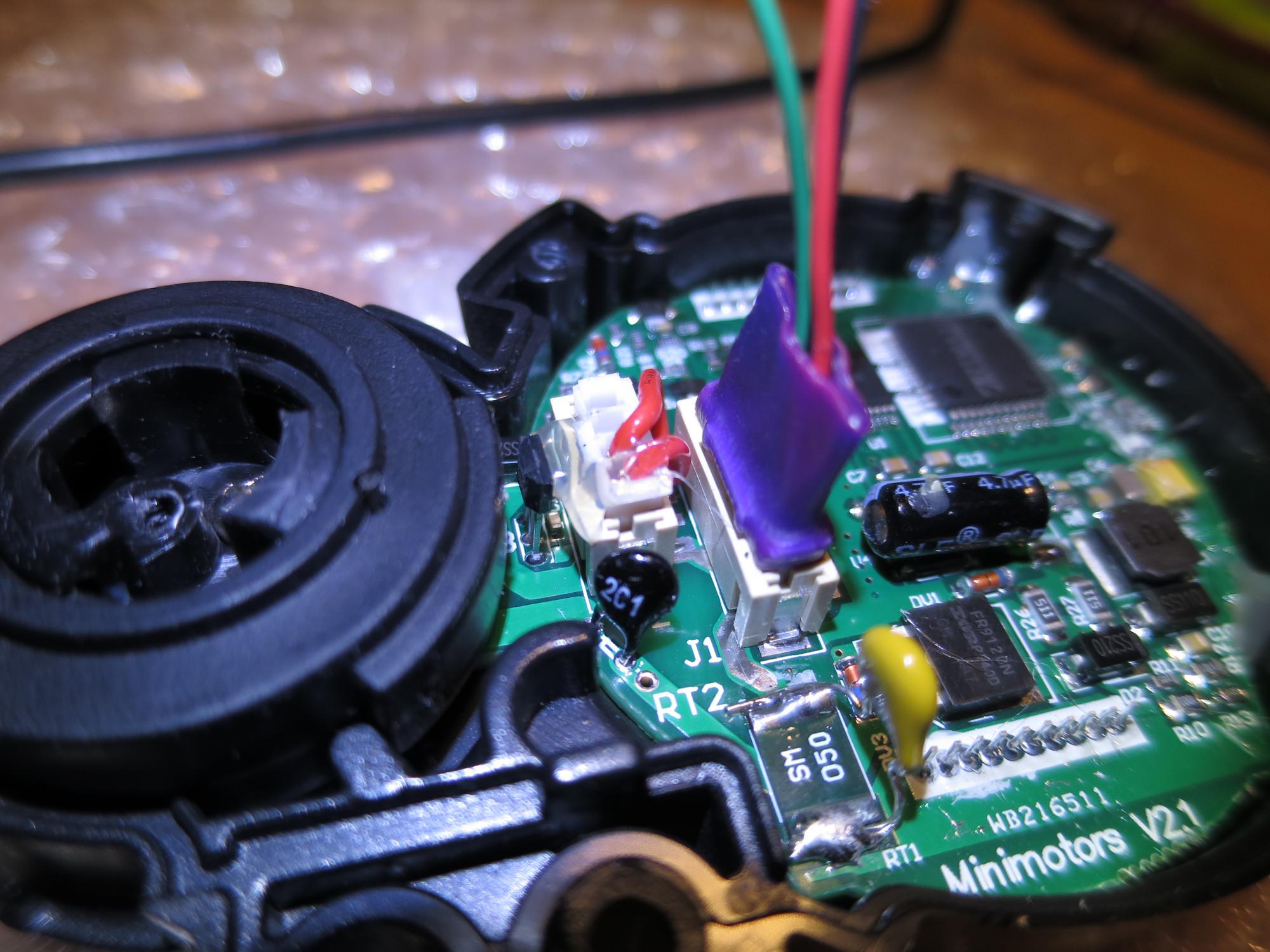

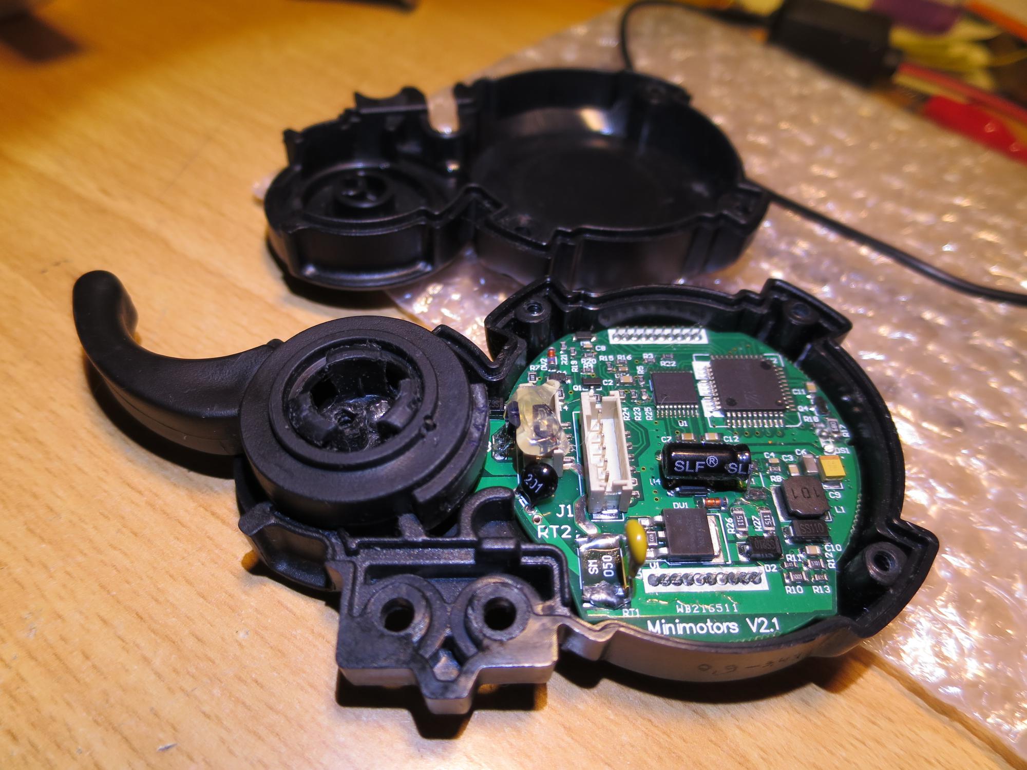

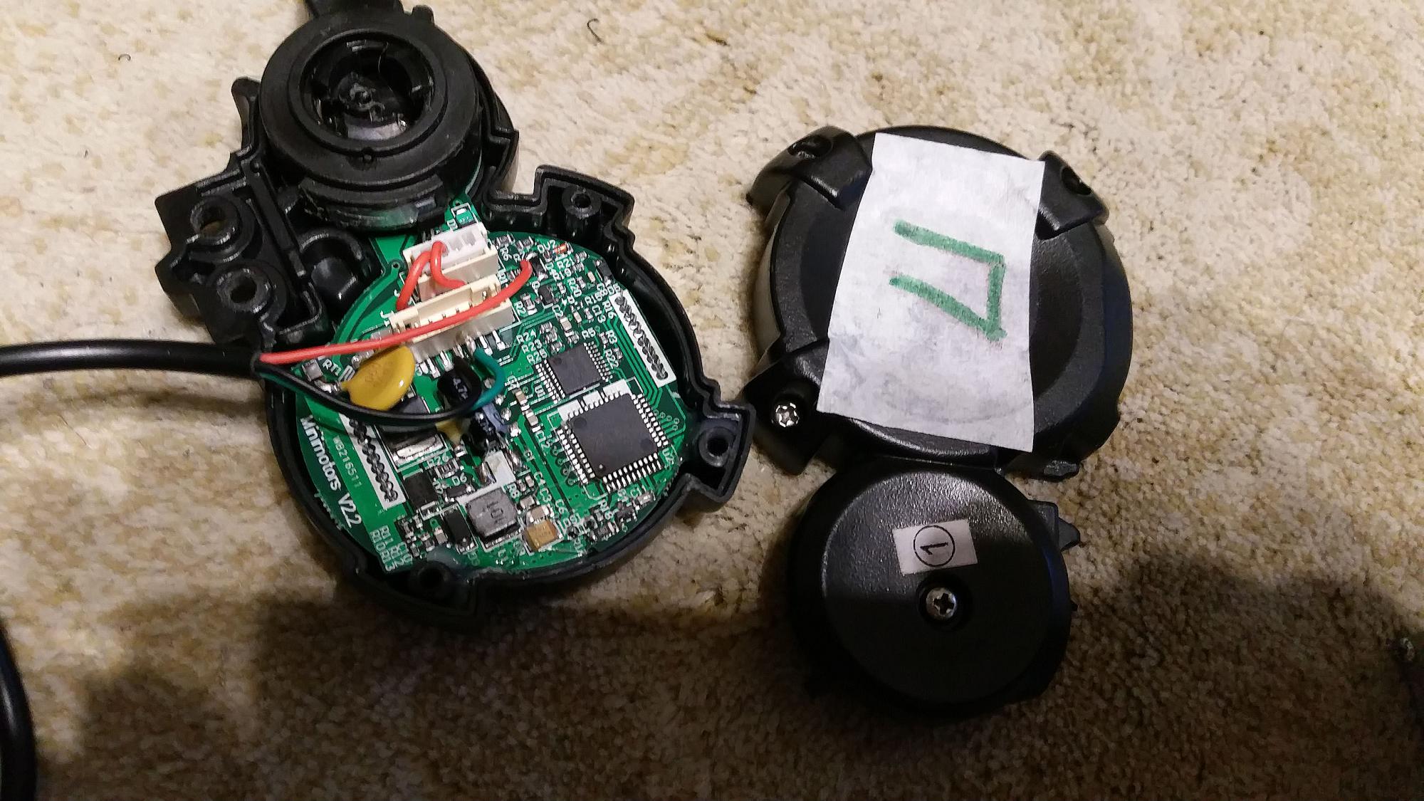

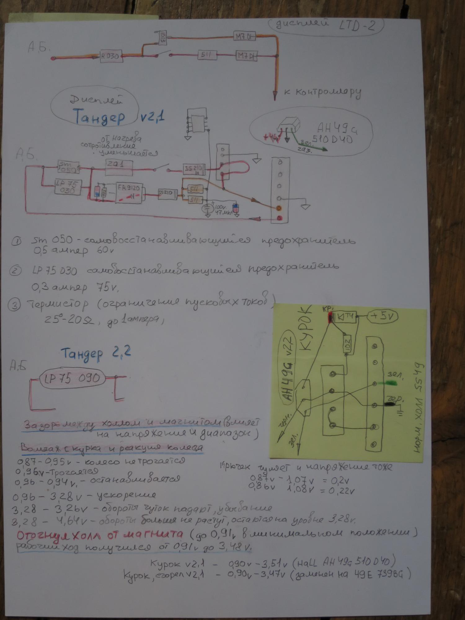

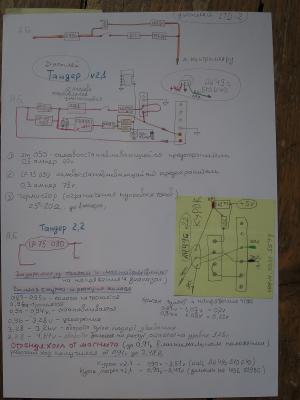

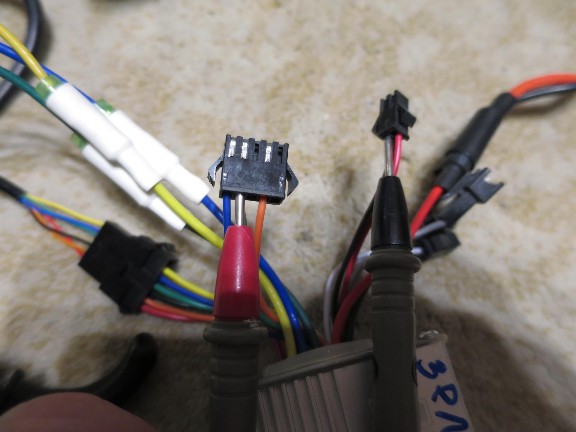

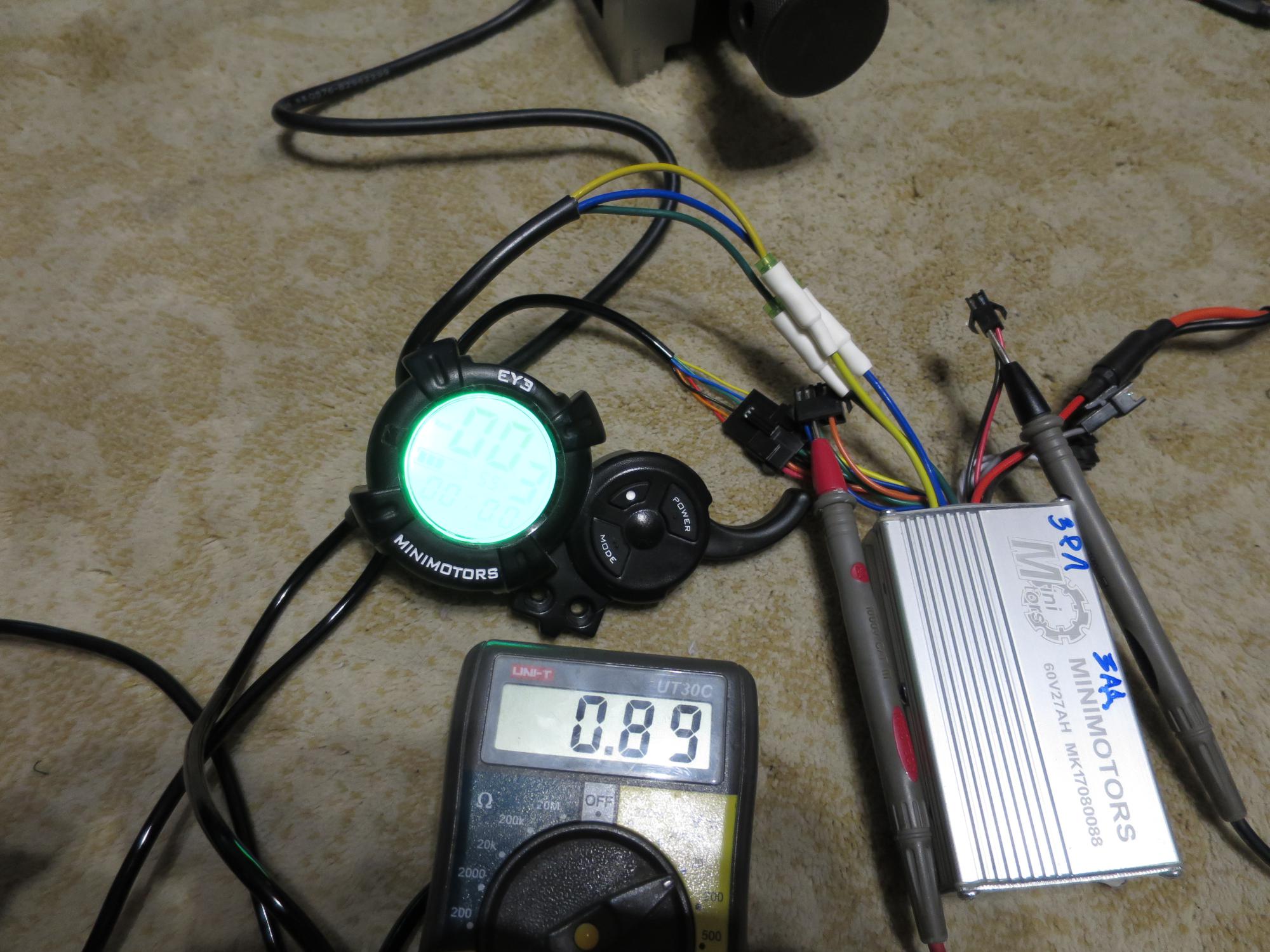

[b-b]Плавность курка или диапазон рабочего хода[/b-b]
Зазор между холлом и магнитом.
Плавность старта, нажатия курка зависит от расстояния между холлом и магнитом
при уменьшении расстояния , прижатие к магниту, - увеличивается свободный ход и резкость курка.
думаю между магнитом и холлом должно быть около 1 до 2 мм. (проверял при установленном холле 49Е)
Проверял не на ходу, а тестером, так что нужны ваши эксперименты и отзывы по этой проблеме .
для регулировки достаточно снятие крышки и на выключенном подгибать ( на всякий случай, что бы избежать случайного замыкания)
в общем когда стоит ровно , вертикально, параллельно . - более правильный вариант.

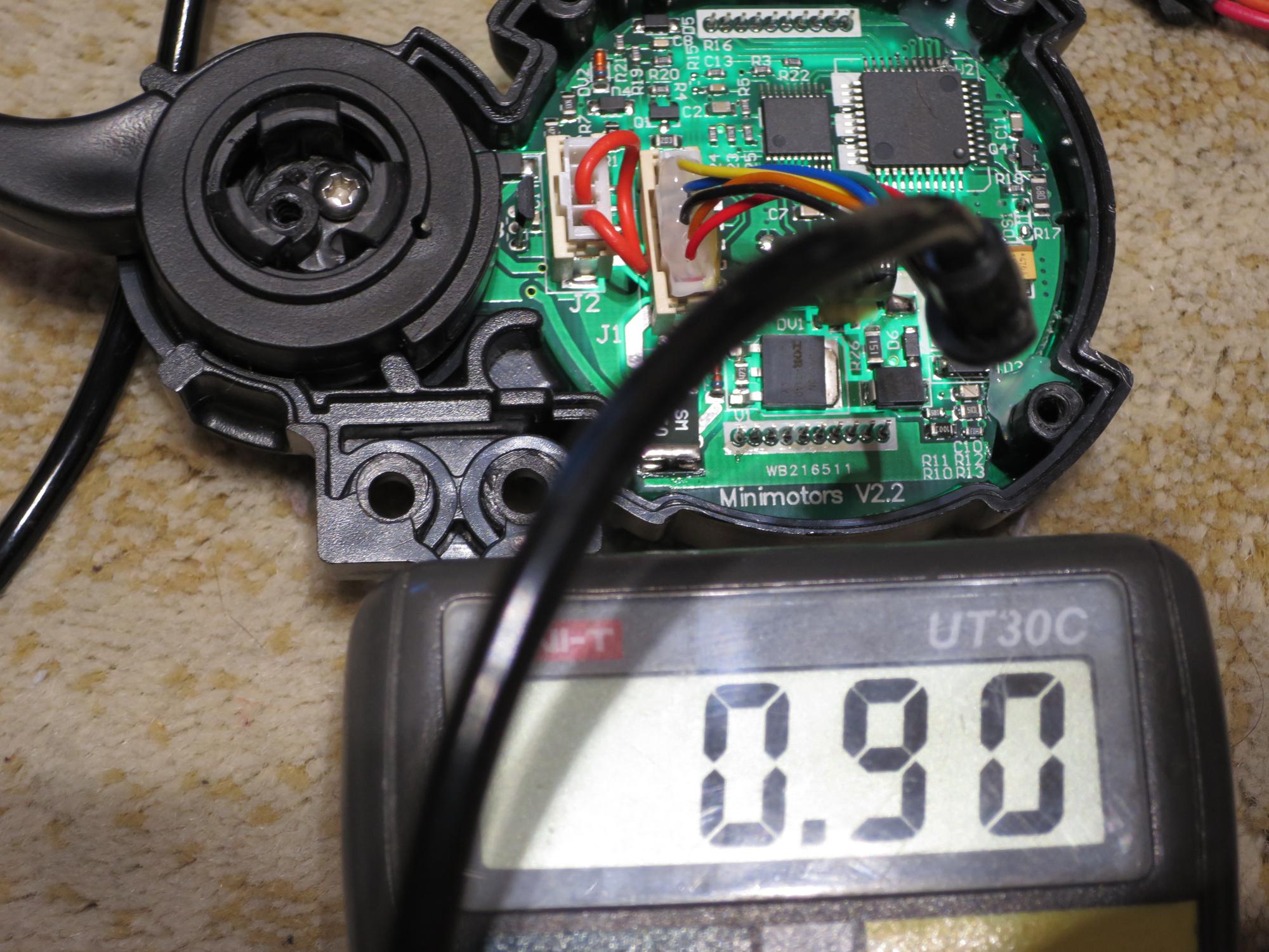

[b-b]курок в положении мин. газа   (ровно напротив начала магнита) [/b-b]
магнит в плотную -              0.83 вольт.
магнит 2 мм до холла          0.86 вольт
            6 мм.                         0.96 вольт ( даже больше)
[b-b]Середина[/b-b]
плотную                                2.10
2мм                                       2.2
5мм                                        2.2
[b-b]курок в положении полного газа[/b-b]
магнит в плотную -              3.65 вольт
магнит 2 мм до холла          3.55 вольт.
            5 мм.                         3.00 вольт
Вольтаж с курка и реакция колеса. Показания разные у каждого контроллера и курка, зависят от датчика в курке и от настройки контроллера.
0.87-0.95 вольт - колесо не трогается.
0.96 вольт - трогается
0.96 - 0.94 - останавливается
1.02 вольта при включении  газ не срабатывает до перегазовки. при постоянном завышении  возможно вообще не запуститься, но это то же плохо.
0.96 - 3.28 - ускорение
3.28 -3.26 - обороты чуток падают, есть изменения, убывание.
3.28- 3.64 - обороты больше не растут, остаются на уровне 3.28 вольт, далее вольтаж увеличивается, а обороты нет. ( проверял на колесе ЛТД)
Около 2 вольт - Без магнита на газу среднее положение по вольтажу.

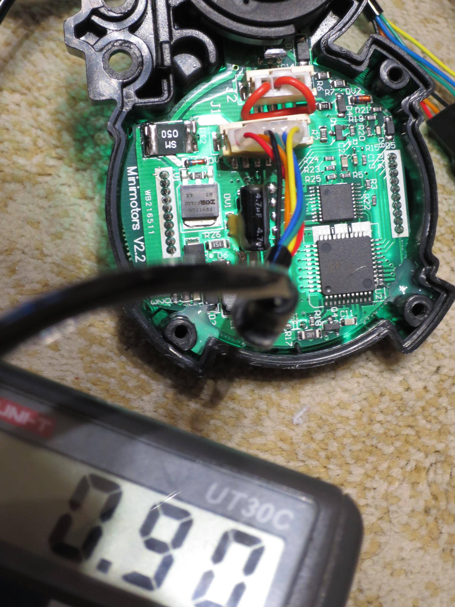

Отогнул холл от магнита( до 0.91 вольт в минимальном положении.)
Рабочий ход получился от 0,91 вольт до 3.48 вольт.
стартует почти сразу, удобно, не уменьшает максимальную скорость!!!
тест проводил на курке тандера, контроллере ЛТД 2 (зеленый курок), колесо ЛТД, Считаю лучше ставить настройку движение с толчка, что бы не стартанул при включении, так как курок может немного сыграть и напряжение чуток сдвинется, в общем надо пробывать.
можно датчик зафиксировать клеем типа - термосопли. что бы от прыжков не менялось расстояние.
Тестер для регулировки вставить в черный и зеленый провод, в режиме вольтметра.

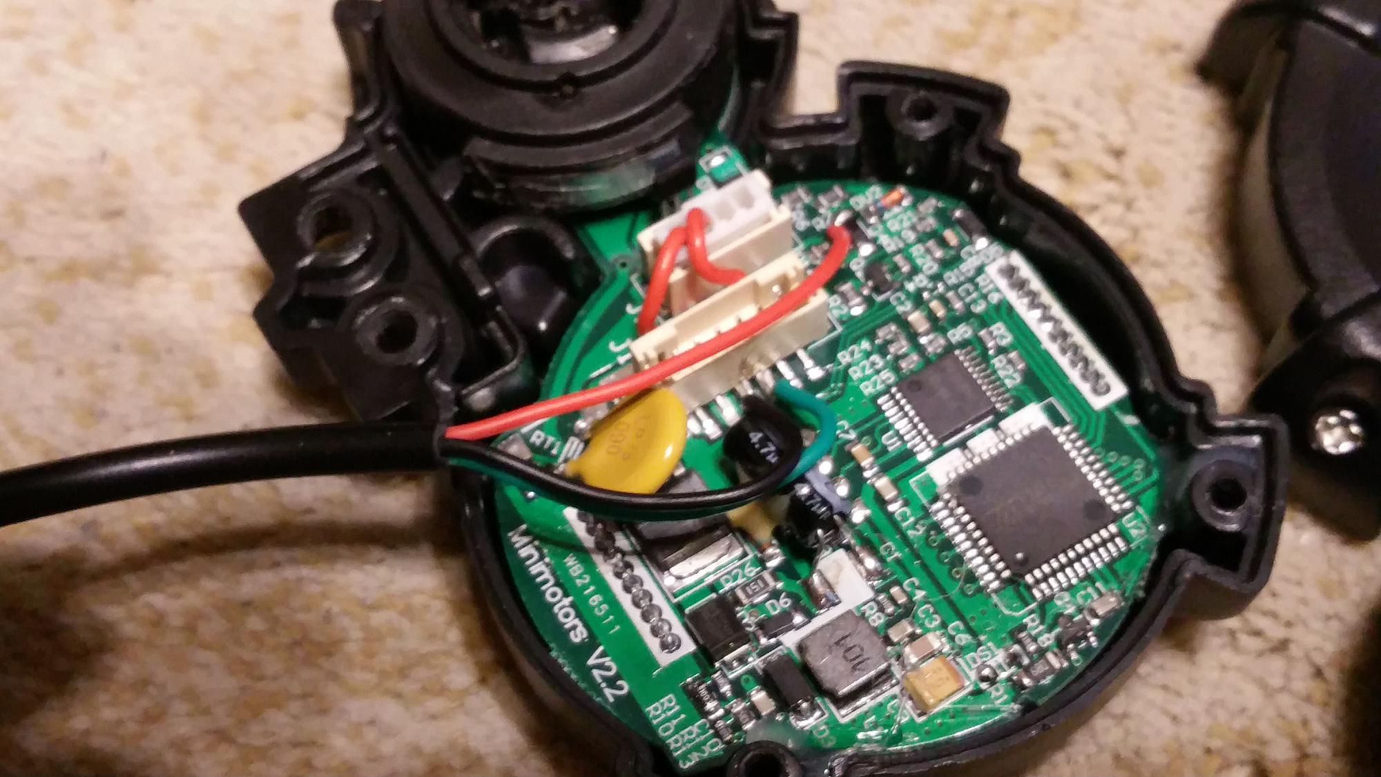

Регулировка холла, замена холла при выходе из строя
на такой - 49Е (внизу картинки показания напряжений)
отрегулировал и посадил на термосопли, зафиксировал.
штекер для регулировки без подключения к самокату
состоит из трех проводов (черный - земля, кр +, зел.-газ.)
магнит с рычагом немного гуляет, но с датчиком 49Е
напряжения практически на том же уровне, то есть
расстояние между магнитом и датчиком на него меньше влияет.

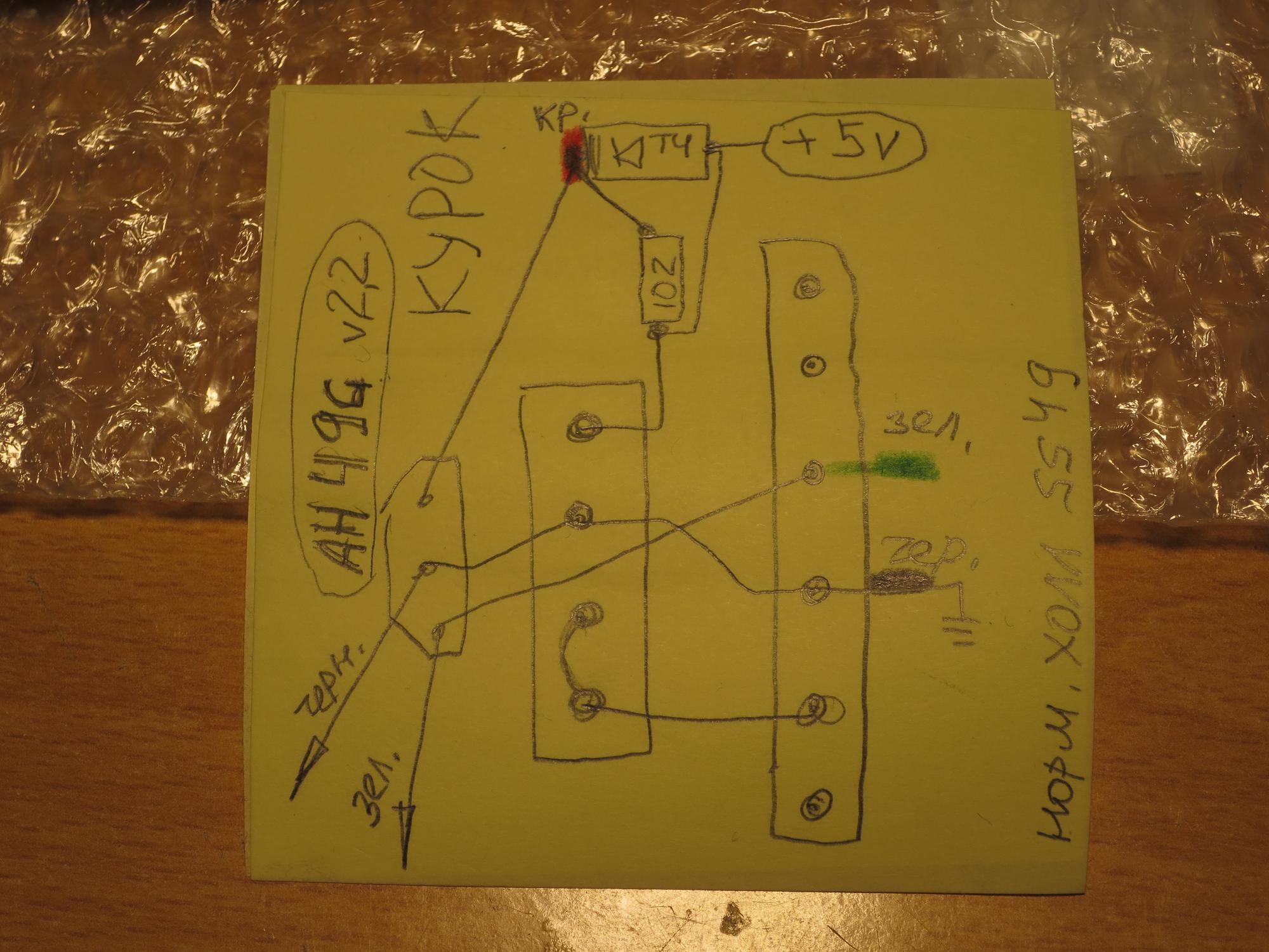

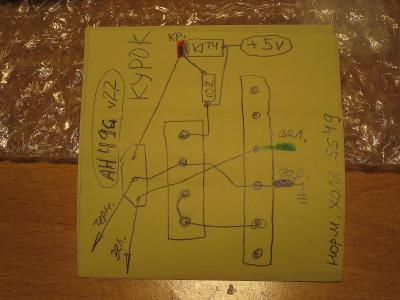

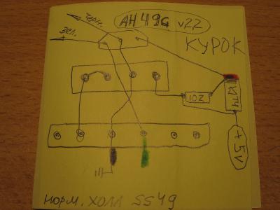

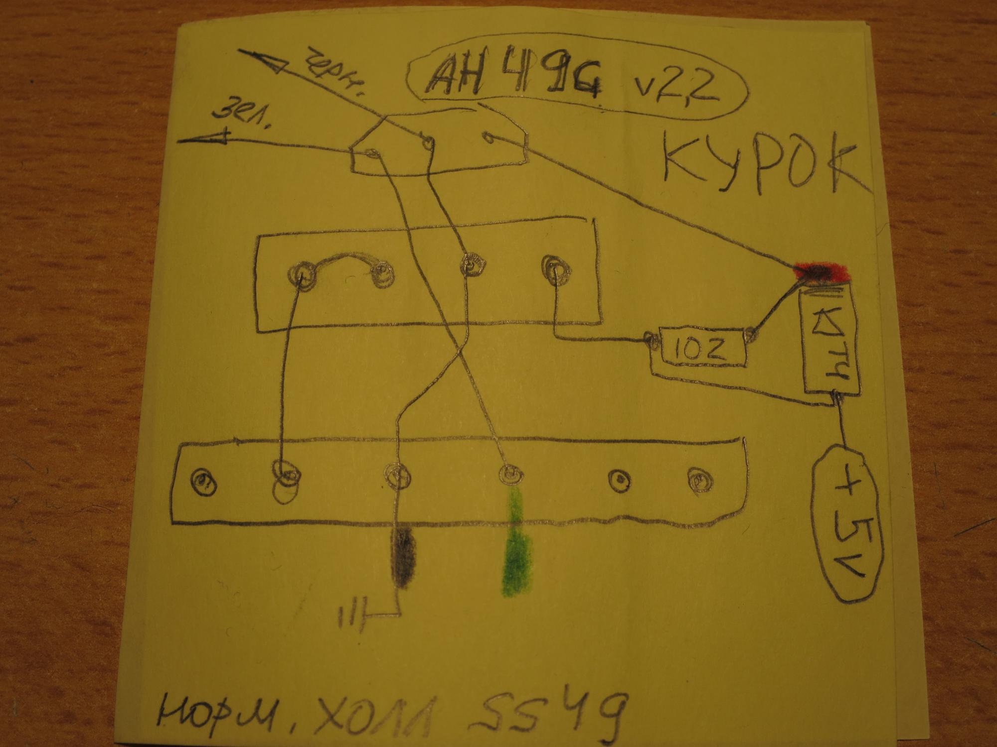

Подключение параллельного курка без дисплея в курок типа тандер
Точки подпайки выносного рычажка, родной можно не убирать, работают одновременно или попеременно.
Точки пометил цветом - черный - минус, красный плюс, зеленый сигнал газа.

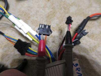

И вот ещё что, где-то читал, но не могу найти - не работает задний привод и скорость на курке постоянно 0 показывает. *?...
electro05
[user]Колыван[/user], Ну скорость судя по всему снимается только с заднего колеса (на одном контроллере) и проблема у вас либо непосредственно с самим контроллером, либо с его питанием. Проверять нужно. Т.к. у вас свежий D3, возможно это известная проблема с резистором. Сдавайте в ремонт, если сами лезть не собираетесь.
Dualtron 2 EX+ (весна 2017)
АлександрМ

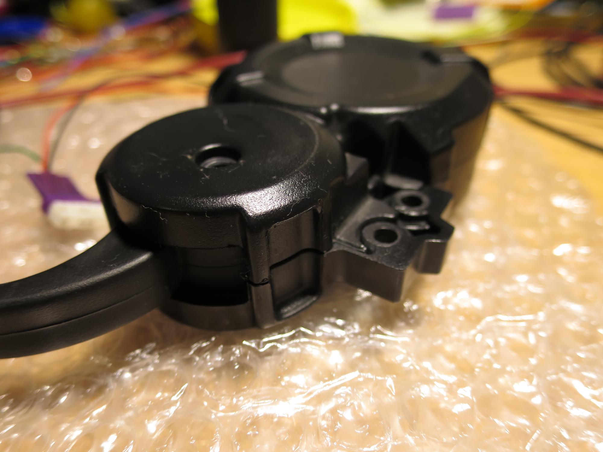

Цитата: volodiaa от 17 Авг. 2019 в 18:46корпус курков первого поколения сделан лучше (правильно продуман), так как вода попавшая через рычаг , стечет в щель.
Новые курки как раз позиционируются как влагозащищённые. Там разве не разделена электроника и сам курок газа с датчиком Холла?

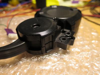

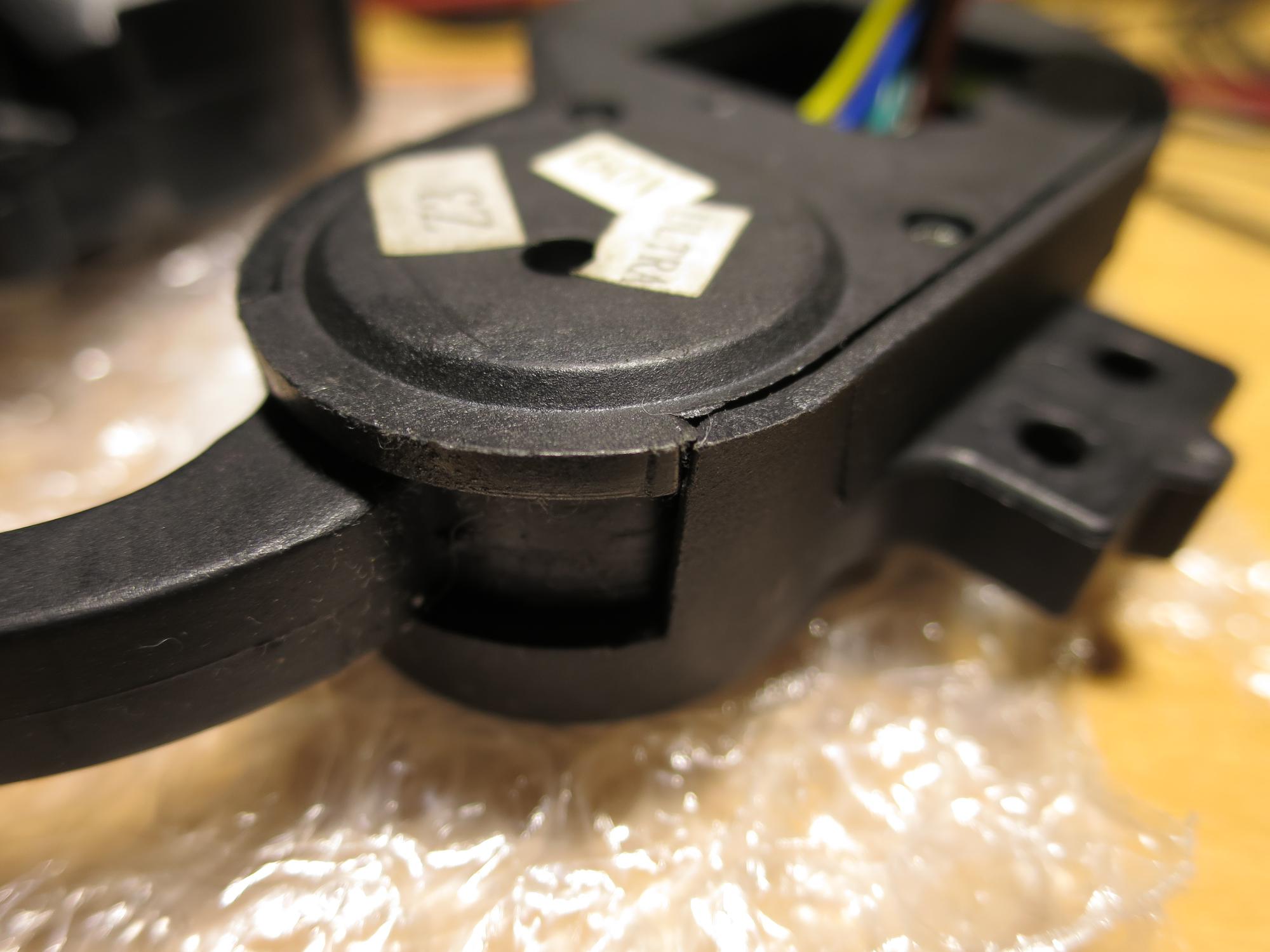

volodiaa
у трех кнопочных -щель по середине, а это приведет к наполнению нижнего угла водой.
Есть бугорок который Будет наоборот препятствием выхода воды, если она попадет с боку, а вот через щель не выйдет.
щель с закусом и через нее не попадет, а вот боковой со стороны крючка может.
Ravenpod
Цитата: electro05 от 17 Авг. 2019 в 18:18
[user]Колыван[/user], Не. Тут как раз всё наоборот и это нужно просто запомнить. Кнопка ВКЛЮЧАЕТ режим экономии. А при его отключении работает в обычном режиме, он же "Turbo".
На модели Ultra, к примеру, режима Eco по умолчанию вообще нет. И Turbo так же является основным режимом работы.
А на тандере тоже нету эко-режима, получается? За что тогда отвечает кнопка эко на нем?
Peterson
где Вы там видедели кнопку ЭКО ?
Колыван
Всё оказалось куда прозаичнее...  :facepalm: Провод, питающий заднее МК, оказался перебит (точнее, из трёх проводов, находящихся там, был перебит синий). Экстренный ремонт - и самик снова на полном ходу.
